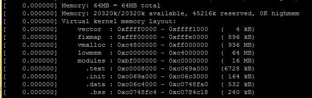

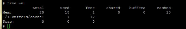

新买的开发板,进linux后显示total mem只有20多M,不知道是什么问题,芯片不是有64M吗?是不是在哪可以配置?

如图所示。

不是的,uboot是2011.09,内核是3.4。启动的时候看到有这个输出,这里的reserved是在哪里可以设置嘛?

视频编解码器那个地方占了内存,如果不要视频编解码器可以屏蔽那里
