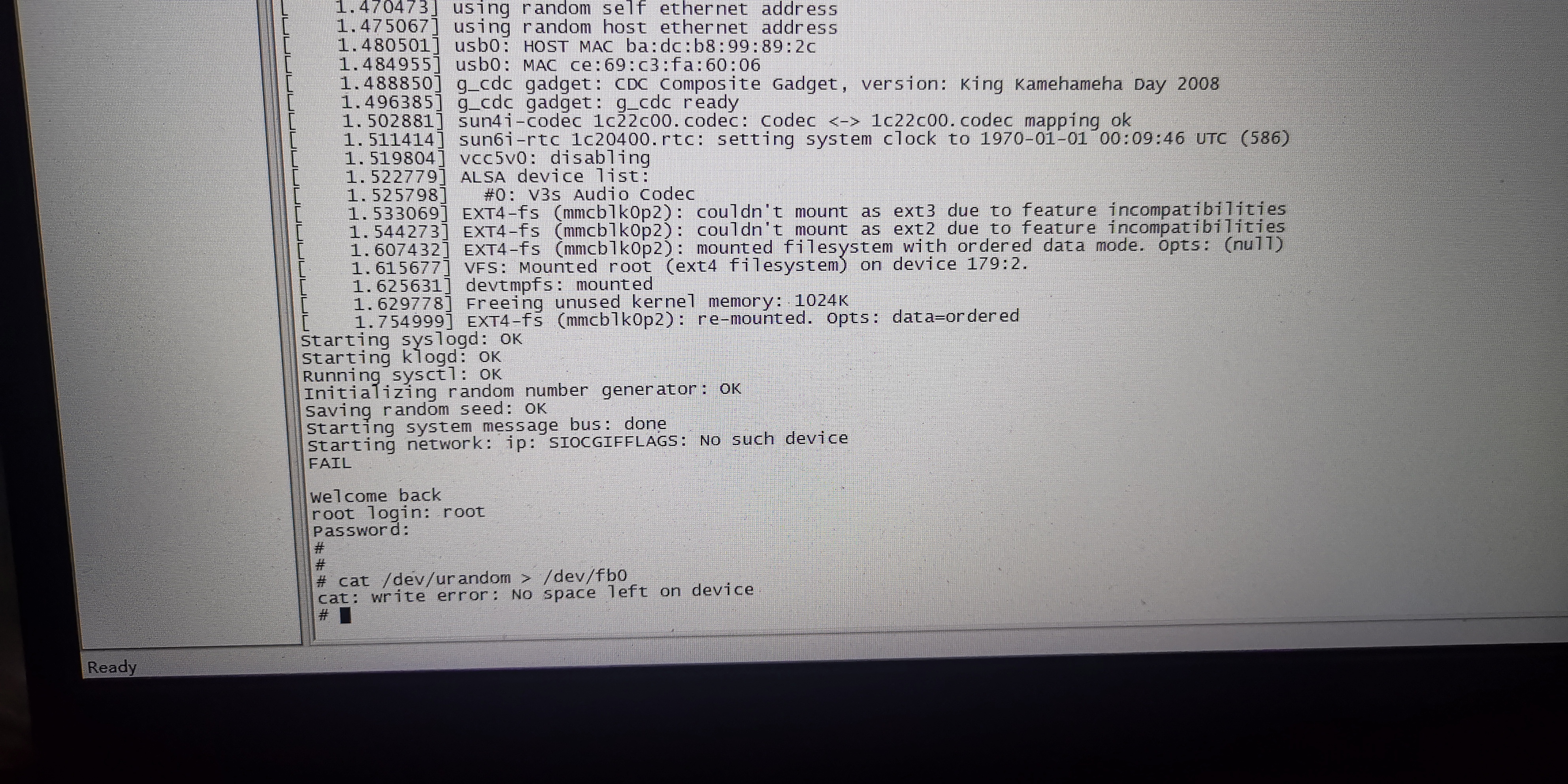

按照这个来,屏幕却无法显示
开机并不能打印信息, 输入cat /dev/urandom > /dev/fb0后,全亮并显示cat: write error: No space left on device

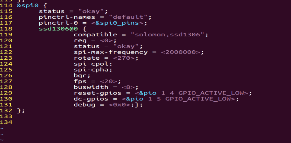

设备树如下
请教大佬们如何解决![]()

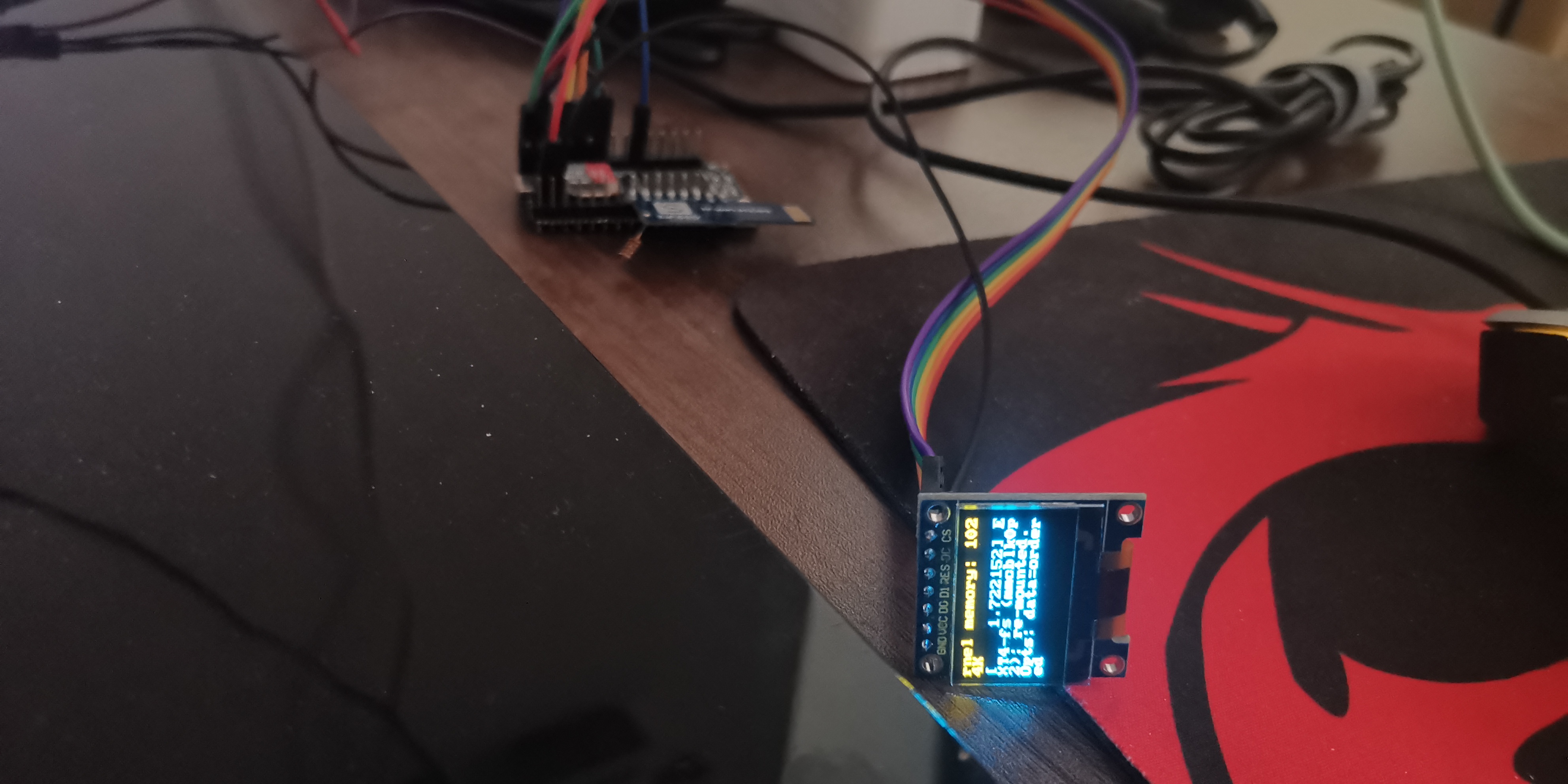

开始测试v3s 荔枝派zero 接oled, 请围观.
http://whycan.com/t_329.html

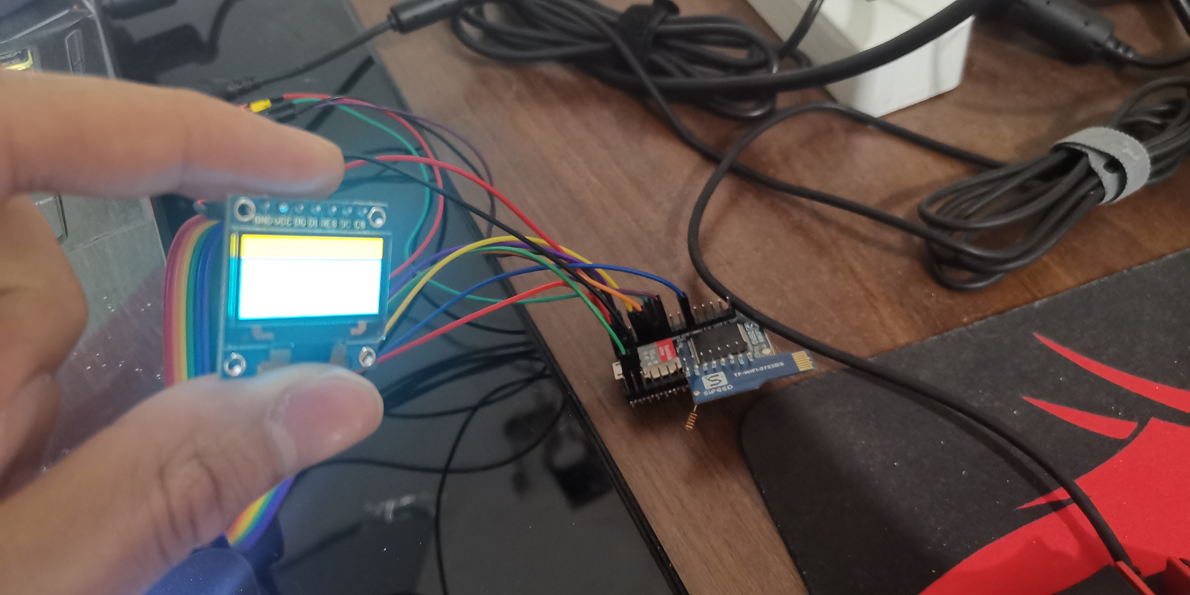

这是i2c,我要spi
结束了,在uboot改改就行了
setenv bootargs ‘console=tty0 console=ttyS0,115200 panic=5 rootwait root=/dev/mmcblk0p2 earlyprintk rw’
saveenv
