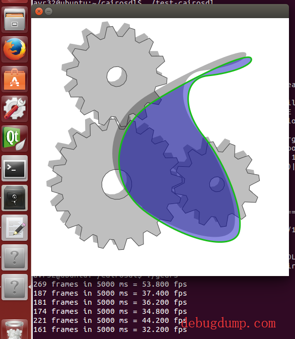

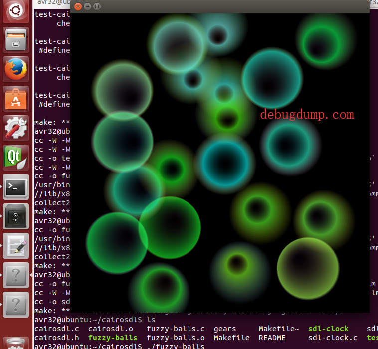

2d绘图引擎 Cairo 在 SDL@Ubuntu 运行成功
参考链接1: 2d绘图引擎 Cairo 在 V3s@Linux运行成功
参考链接2: 2d绘图引擎 Cairo 在 SDL@Ubuntu 运行成功
源码地址: https://cgit.freedesktop.org/~joonas/cairosdl/
一直没有搞明白用git 怎么下载那几个文件, 所以只能用 wget 曲线下载.
需要安装 libSDL, libcairo.
Makefile 需要稍修改一下:
CFLAGS += -W -Wall -g -O3
CFLAGS += -I/usr/include/cairo -I/usr/include/SDL/ -lcairo -lSDL -lm
TARGETS=test-cairosdl fuzzy-balls sdl-clock gears
all: $(TARGETS)
fuzzy-balls: fuzzy-balls.o cairosdl.o
	$(CC) -o $@ $+ `pkg-config --libs sdl cairo` -lm
sdl-clock: sdl-clock.o cairosdl.o
gears: gears.o cairosdl.o
test-cairosdl: test-cairosdl.o cairosdl.o
clean:
	$(RM) $(TARGETS)
	$(RM) *.o
	$(RM) *~
或者直接用命令行编译:
gcc -o test fuzzy-balls.c cairosdl.c -I/usr/include/cairo -I/usr/include/SDL/ -lcairo -lSDL -lm

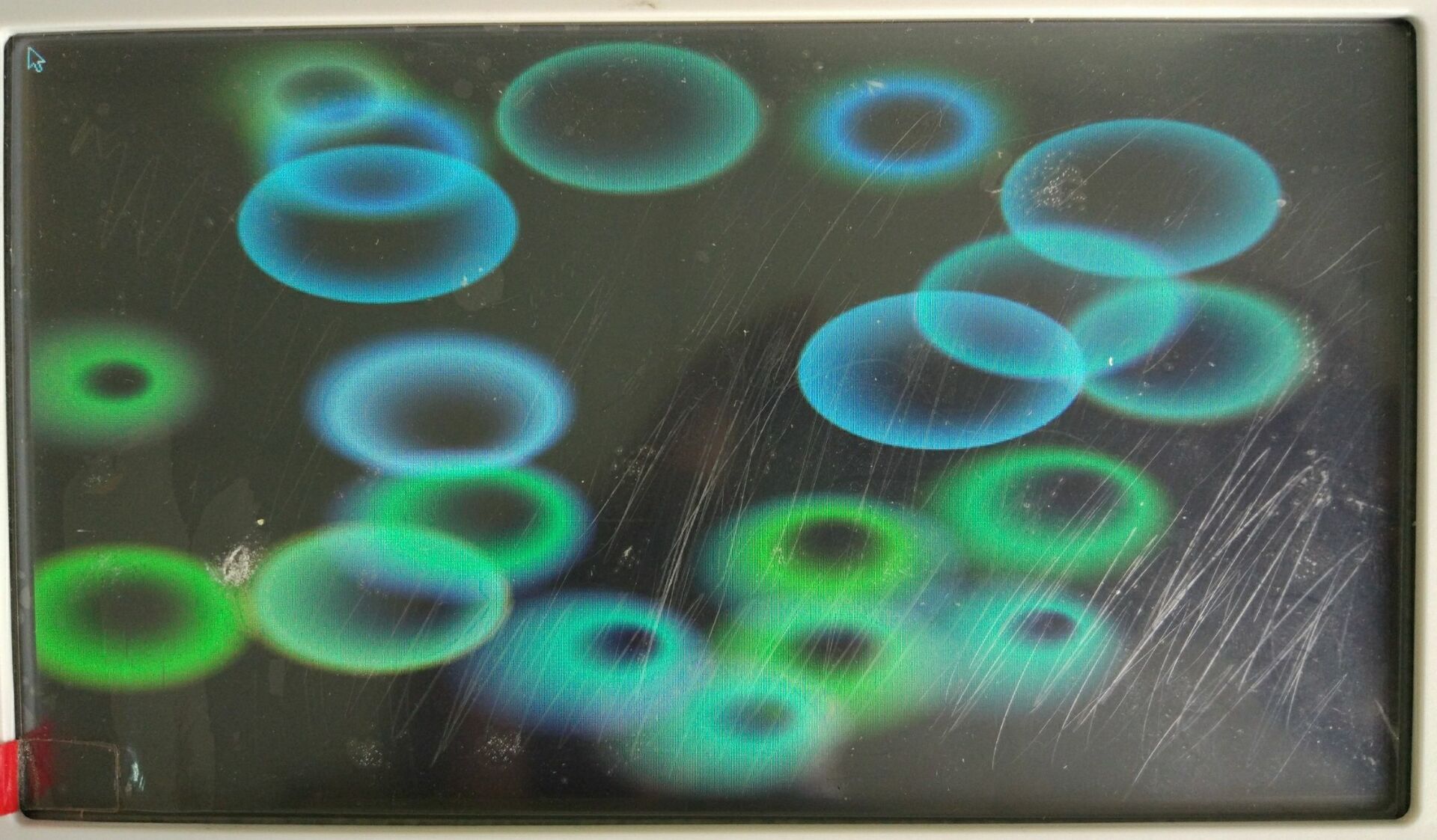

楼主 #3 2018-07-02 09:48:47
已发帖子: 9,420
Re: 2d绘图引擎 Cairo 在 SDL@Ubuntu 运行成功
经过一番折腾之后,在 linux 4.13-y@V3s 把这个程序跑起来了,但是效果惨不忍睹, 帧率非常低。

fuzzy-balls.c 文件修改:
    int width = 800;
    int height = 480;
编译命令行:
/disk4/buildroot-2017.08.1/output/host/bin/arm-linux-gcc -o test2 fuzzy-balls.c cairosdl.c  -lcairo -lts -lm -lSDL
相关文件打包:
cd /disk4/buildroot-2017.08.1/output/host/arm-buildroot-linux-gnueabi/sysroot
tar cvf /mnt/hgfs/E/libcairo.tar ./usr/lib/libcairo* ./usr/lib/engines/lib* ./usr/lib/libpixman-1.* ./usr/lib/libfontconfig.* ./usr/lib/libexpat.* ./usr/lib/libfreetype.* ./usr/lib/libatomic.* ./usr/lib/libSDL-1.2.so.0* ./usr/lib/libdirect* ./usr/lib/libfusion* ./usr/lib/lib++dfb*
相关文件解压:
tftp 192.168.1.99 -g -r libcairo.tar
tar xvf libcairo.tar -C /
tftp 192.168.1.99 -g -r test2
chmod +x test2
SDL_NOMOUSE=1 ./test2
估计是V3S因为没有图形硬件加速吧
楼主 #5 2018-07-02 21:31:30
已发帖子: 9,420
达克罗德 说:
估计是V3S因为没有图形硬件加速吧
可能是吧,如果直接写 framebufer, 应该帧率会提高30fps以上, 我记得xboot那个球球demo帧率60fps以上.

晕哥,通过声明了export SDL_VIDEODRIVER=directfb,通过ffplay播放MP4文件,lcd上有反应,但是上面只有一个大一点的小白点,不是视频的内容,这是怎么回事???https://whycan.cn/files/members/2437/sss.jpg
这个小水滴的问题解决了吗
