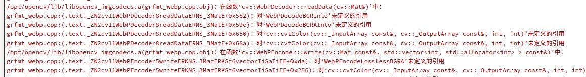

opencv链接库顺序问题
在qtcreator中引入qt库,头文件引入成功,pro文件添加库文件时候遇到错误
编译器是arm-linux-gnueabihf V6.3.1
编译的时候提示很多未定义的引用,猜测是库的问题,已经包含了-lz -ldl
后来百度发现说库的顺序也有要求,但是opencv那么多库,我没法排列组合的尝试啊,不知道有没有固定的顺序去链接?

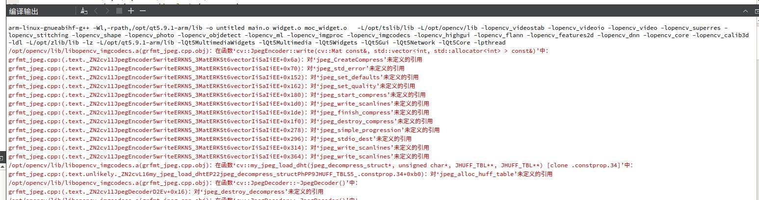

报错截图及pro文件,代码如下

缺jpeg解码库,试一试加 -ljpeg
好的 我交叉编译下jpeg,不过opencv内部的函数也提示链接错误!

还缺几个链接库, WebPDecodeBGRInto 等

-lwebp

我先把webp和jpeg交叉编译一下吧...

没啥区别的,编译完电脑上还要有一份,因为电脑上编译也要用,所以和交叉编译差不多
我的问题解决完了 mat image可以用了
不过还不能用capture去打开摄像头,估计是因为没有交叉编译ffmpeg的缘故,毕竟opencv底层摄像头操作也用ffmpeg...
