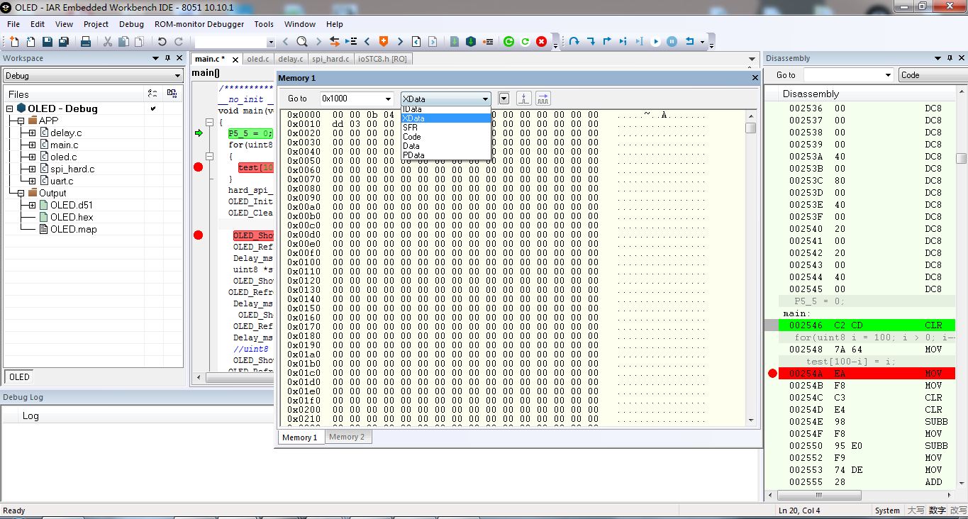

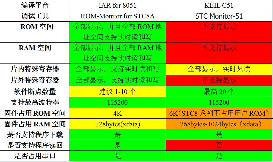

近期我打算以stc8a8k64s4a12为例,制作库函数sdk和iar仿真开发工具(支持flash在线调试,ram和寄存器实时读写,像stm32一样),持续更新,需要的网友尽请期待。
通过特殊的驱动和链接库把串口模拟成jtag,目前支持主板自带串口和ch340/ch pcie rs232卡以及jlink v9(ft232和cp2102的驱动库是加密的,无法调用)

楼主厉害了。能说一下串口转jtag调试实现的原理吗?
楼主 #7 2021-03-28 16:29:35
rick lou
所在地: 中国北京海淀
注册时间: 2019-09-12
已发帖子: 230
积分: 219.5
Re: stc单片机库函数和iar开发
烧录一个特殊的固件,然后因为stc有读写保护,程序会自动解开读保护,之后就可以向stm32一样调试了,程序掉电不会删除,单片机如果没链接电脑就会自动执行用户程序。(固件部分涉及stc和c8051f的引导代码破解,现在不能公开,也没必要开放源码,只提供固件)
模拟jtag是替换了dll文件
