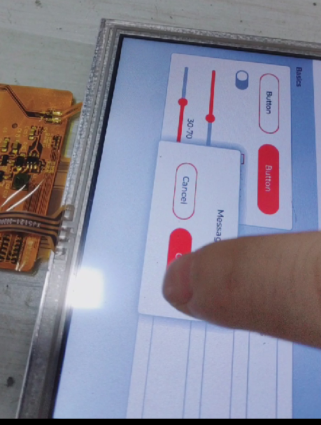

f1c100s 移植lvgl lv_demo_widget();触摸事件有打印,屏幕没响应

请问触摸和lvgl是如何关联起来的?

while (ts_read(ts, &samp, 1) == 1) {
        printf("%ld.%06ld: %6d %6d %6d\n", samp.tv.tv_sec, samp.tv.tv_usec, samp.x, samp.y, samp.pressure);
这里有执行吗?
有执行的,触摸终端就会printf坐标。
现在怀疑是不是lvgl要加事件处理回调函数

MD,可以了,由于版本差异,evdev_read的形参没对应上
bool evdev_read(lv_indev_data_t * data);改为
bool evdev_read(lv_indev_drv_t * indev_drv,lv_indev_data_t * data);
