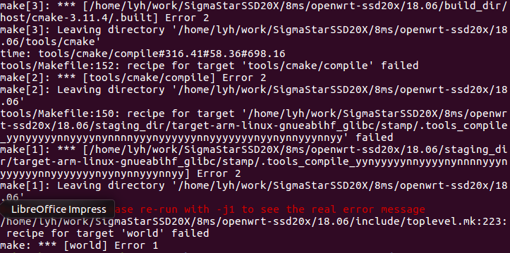

按照 https://github.com/wireless-tag-com/openwrt-ssd20x.git 中README.md中说明进行编译出现下图中问题,编译失败
注意:安装依赖,编译出错也有可能是缺少依赖出现编译失败,相关依赖参考README中

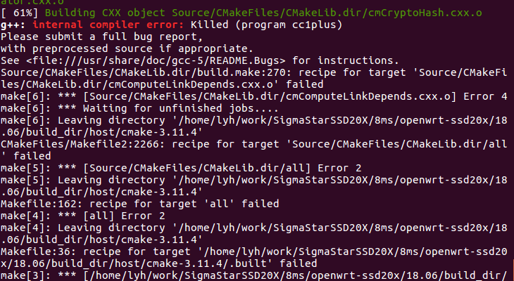

原因:
系统内存不足,没有交换分区, 编译过程中内存耗尽, 导致了编译中断 …
解决:
1. 创建分区文件, 大小 2G
dd if=/dev/zero of=/swapfile bs=1k count=2048000
2. 生成 swap 文件系统
mkswap /swapfile
3. 激活 swap 文件
swapon /swapfile
参考:https://www.cnblogs.com/cj2014/p/6865863.html
