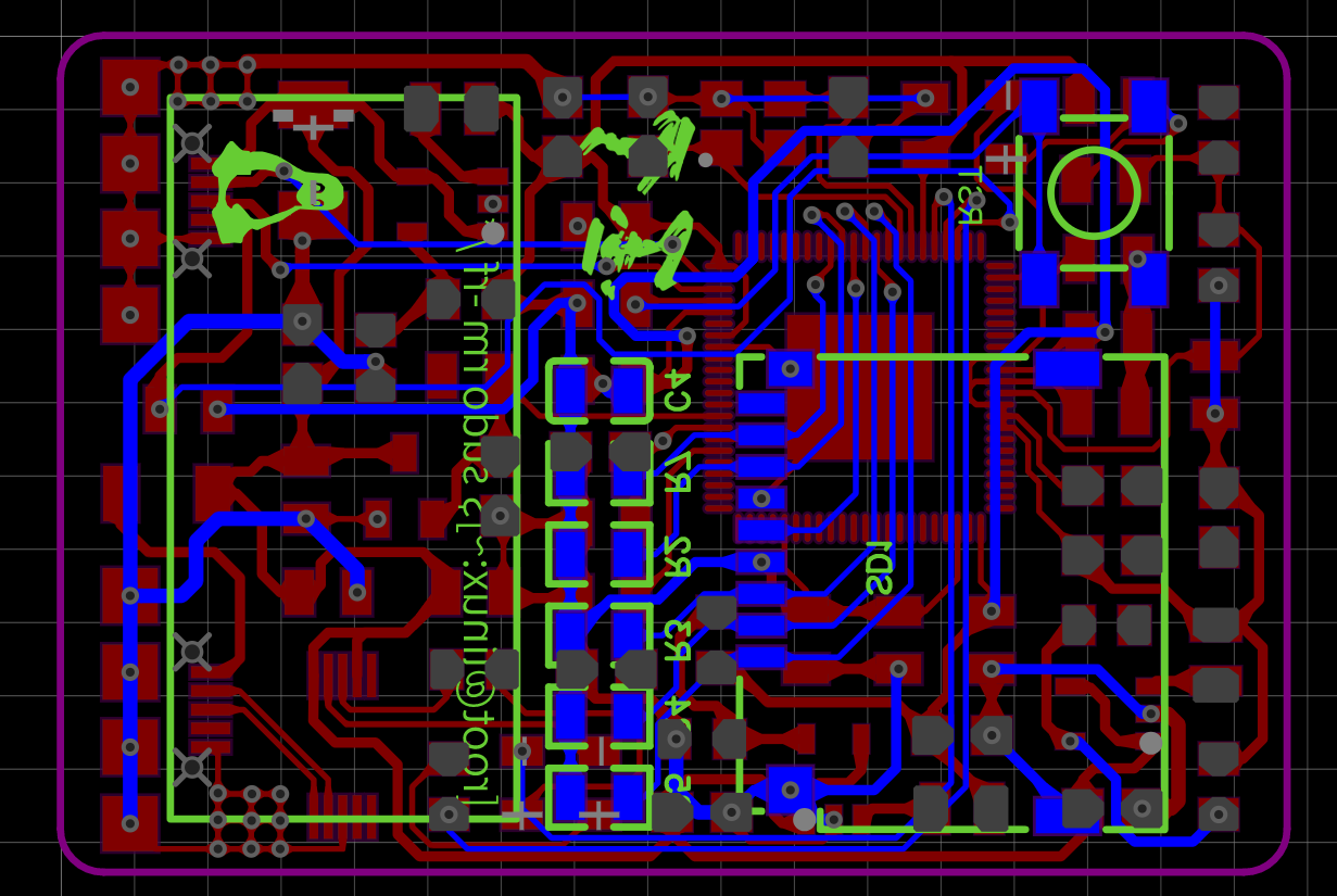

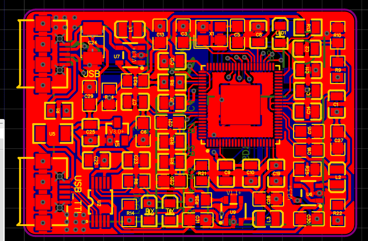

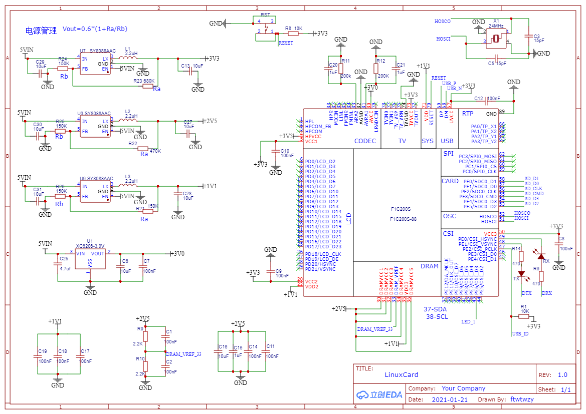

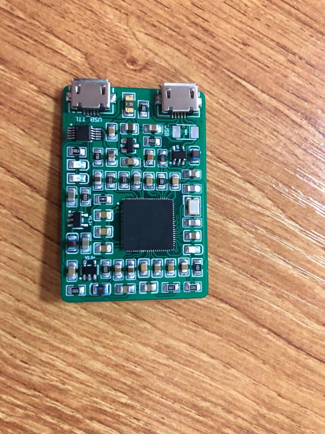

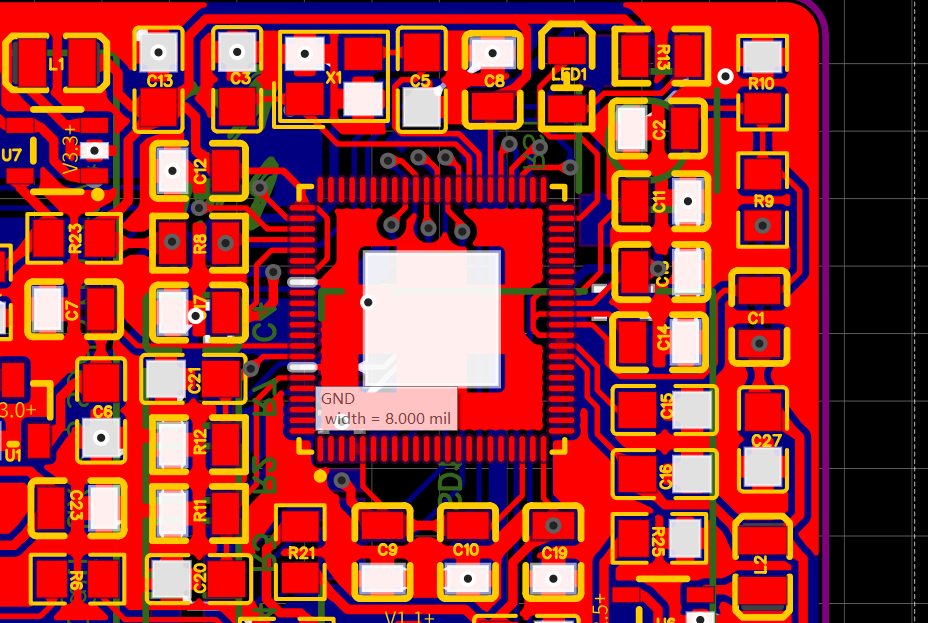

自制F1c100s板子,但是不工作,求社区大佬指导一下,已经打板多次,根据社区相关讨论的帖子做了修改,还是不行
原理图:
原理图1
原理图2
PCB
pcb1
pcb2
实体图
pcb1
pcb2
---电压说明
已经实际测试:
VCC,HPVCC,TVVCC,UVCC ~ 3.3V
DRAMVCC ~ 2.5V
VDD ~ 1.16V
AVCC ~  3.0V
---问题描述:

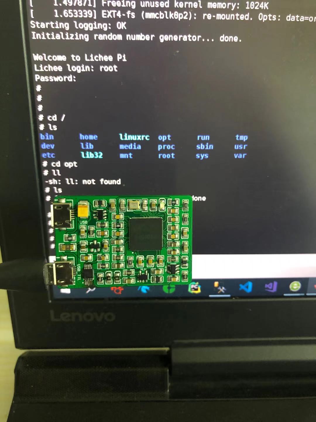

打开TTL串口,可以识别的串口,可以打开但是不显示任何信息,
TF卡烧录的Lichee PI镜像,已经在Nano成功运行。
最近编辑记录 twzy (2021-04-19 08:58:49)

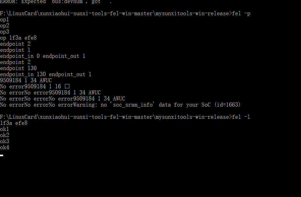

不插卡sunxi-fel可以进入么。R11 和R12有没有贴错成小于100k的电阻
#3 2021-04-19 09:15:12
已发帖子: 596
积分: 521
Re: [问题已解决,34楼] 自制F1c100s板子,但是不工作,求社区大佬指导一下
还有就是这种绕线电感好像不是功率电感,感觉还不如层叠电感

另外sunxi-fel 如何验证呢?

板子画的真漂亮,赞一个!我推测是电感用错了,我看你用的不是功率电感,这里电流非常大,不用功率电感提供不了足够启动电流。但是不启动的时候,量着又是正常的

https://item.szlcsc.com/product/jpg_73533_0.html 必须要用这种电感, 你板子上蓝色的电感一般都是射频电路用的,用来滤波的。

F1C100S中间的PAD接地了吧?

你这好像真是没有芯片的中间pad接地

Reset好用吗 通常要接个电容可以上电复位 另外你的接地不太够 可能会导致不稳定
复位的确需要一个电容,谢谢提醒,因为覆铜全部接地了,应该是没问题的

元器件引脚上不要打过孔,芯片pad 要打很多过孔。

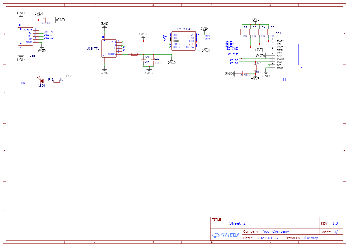

忘了在哪里看到,说是串口不建议用2302,340这些。340用着还稳定吗

f1c100s的地孔是不是有点小?或者应该再多加几个地孔?毕竟f1c100s四周管脚没有接地管脚。
还有,好过过孔打到焊盘上了。
340好像没问题吧,nano上面连接的就是340串口

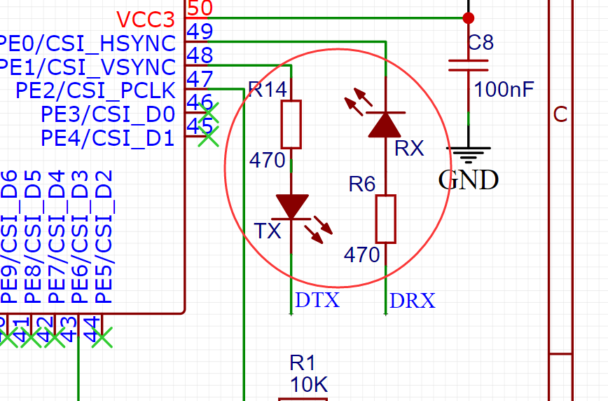

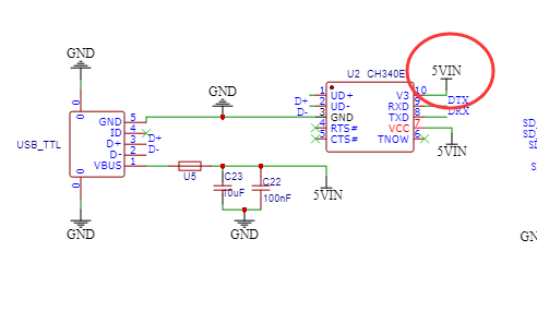

目前看好像是串口这个地方有问题,因为看到有个大神的原理图也是这样画的就照这个画了
看看这种算是能进入fel吗?
#32 2021-04-21 08:48:58
已发帖子: 1,282
积分: 1231.5
看手册这个管脚应该是在VCC接3.3V供电时,也接到3.3V,如果VCC接5V,则V3管脚接0.1uF电容对地,不再接到5V上。
是的

给大家汇报一下最新的调试结果:
板子可以正常执行了

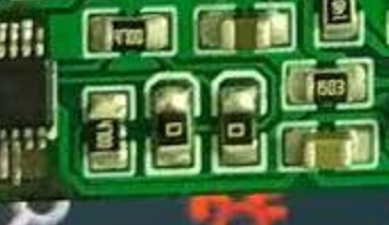

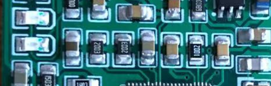

原因出在,串口灯上面:
1.原理图设计错误
2.我给焊反了,不排除因为串联LED降压导致,目前处理方法是替换了两个【0欧】电阻
目前来看Ch340E 那个v3接口接5V应该是能用,电感使用的是1.2A的功率层叠电感
项目请使用立创EDA打开
文件:LinuxCard nano.zip
也可以添加:QQ 470200051 获取

“已经打板多次”,都是因为LED焊反……这不科学
楼主 #39 2021-04-25 17:15:24
twzy
注册时间: 2021-04-16
已发帖子: 203
积分: 350.5
codetez 说:
多次都是或多或少有些原理图不一样,因为参考资料包括去年特别出名的 linux 名片 、荔枝派、还有一些开源大佬的原理图,还有参考社区中的趟坑帖子等。比如var1 var2 是这个版本才加进去的,led 也是这次才加进去。

在串口上接LED可以接上拉

标题有歧义,应该是串口芯片不工作
