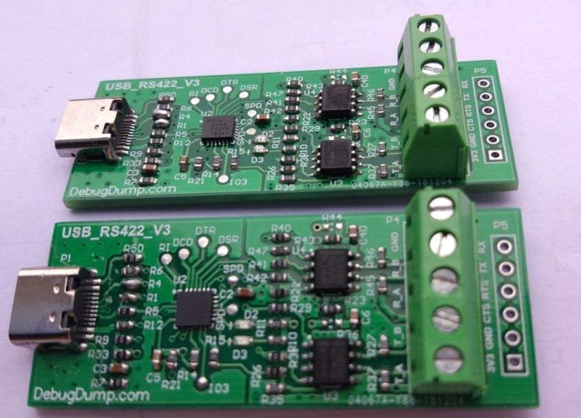

用了立创商城一个TYPE-C / TYPEC 座子, 焊到板子才发现 D+/D- 是空引脚, 用某些数据线, 电源和地线之间直接短路了.

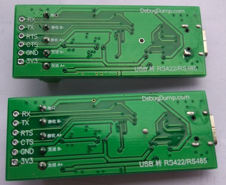

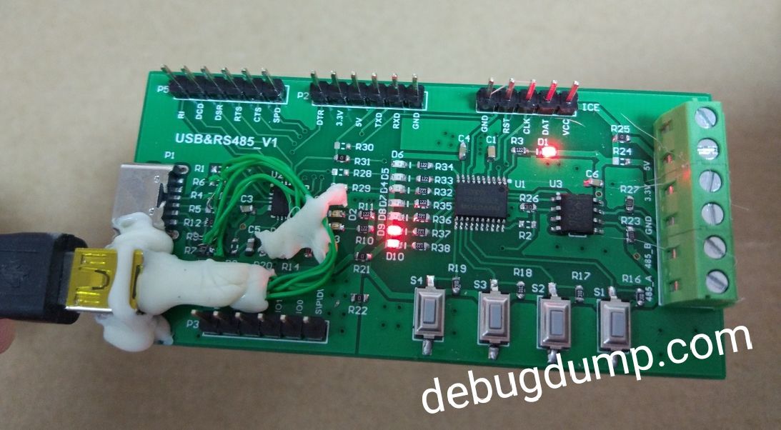

折腾半天,终于搞定一个了, CP2104 + RS485

楼主 #6 2018-12-07 09:18:03
Re: 用了立创商城一个TYPE-C / TYPEC 座子, 焊到板子才发现 D+/D- 是空引脚, 用某些数据线, 电源和地线之间直接短路了.
改版后的 USB转RS422/485/232模块
楼主 #7 2018-12-07 09:20:30
这次TYPEC座子终于正常了

原来 晕哥 之前也是硬件菜鸟。
第一个座子是PD用的,之前也差点犯过这个错误,以为是USB2.0的,还好看了数据手册。

这个座子本身就没有D+ D-线,只留出来CC线,一些便宜的typec线是没有cc线的,所有有可能短路

刚开始看到那个引脚少的TYPEC时,打算用的,后来看原理图库发现没有D+D-引脚,然后就没用。
