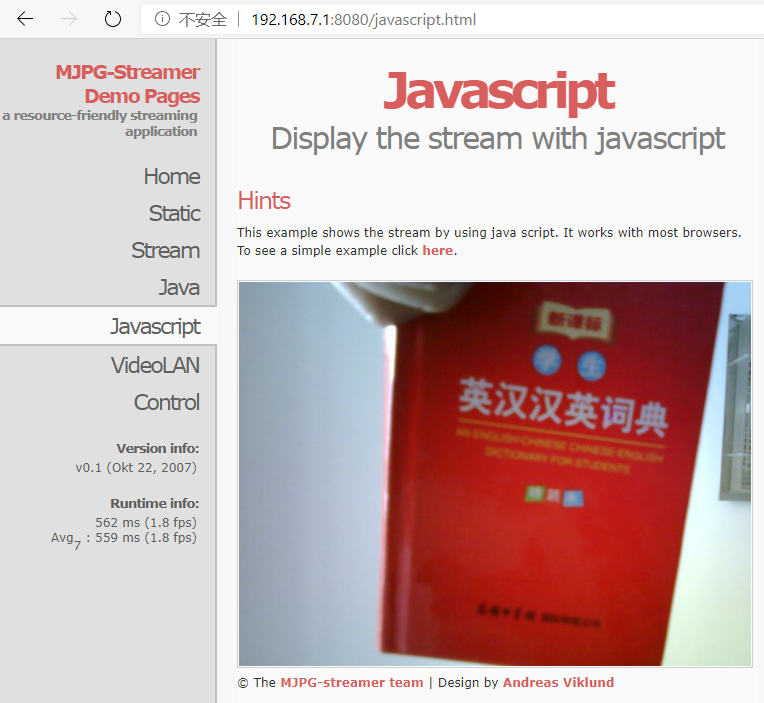

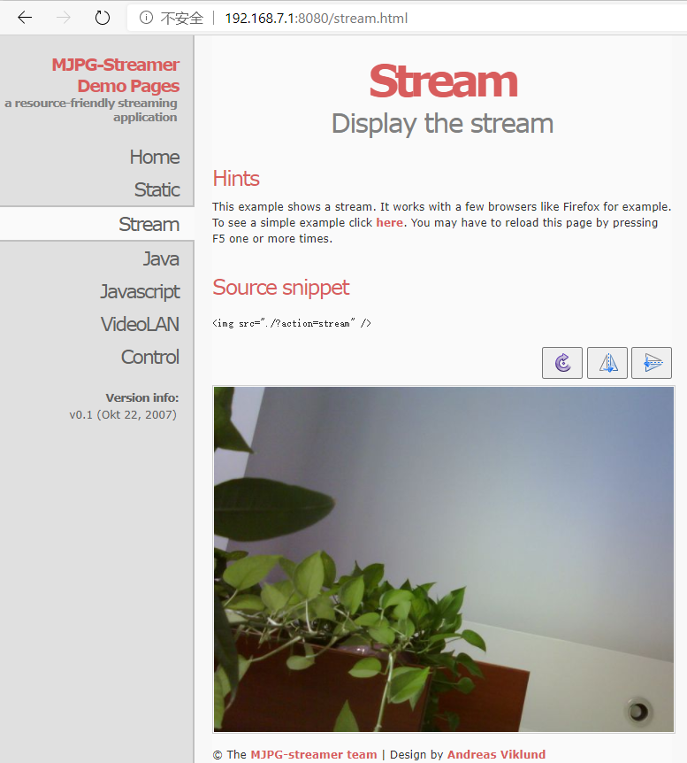

基于aodzip大神的buildroot, 添加rndis/dhcpd/mjpg-streamer, 打造了tiny200"伪"网络摄像头
tf卡镜像下载: sysimage-sdcard.7z
1. usb配置成rndis了, linux启动后会出现一张网卡, windows需要装rndis驱动程序, tiny200 的ip地址是 192.168.7.1
    电脑自动从tiny200开发板的 dhcpd服务器获取ip地址
2. tiny200已内置 mjpg-streamer 网络摄像头程序, 因为没有驱动jpeg硬件编码器, 所以帧率相当低, 差不多只有 1fps
    地址 http://192.168.7.1:8080/

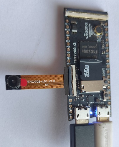

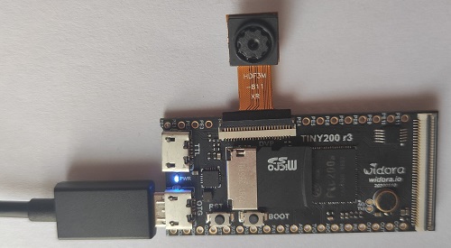

只要插OTG线连电脑就可以了.

tiny200 gc0308 伪网络摄像头: sysimage-sdcard-gc0308-20201011.7z
地址还是: http://192.168.7.1:8080/
