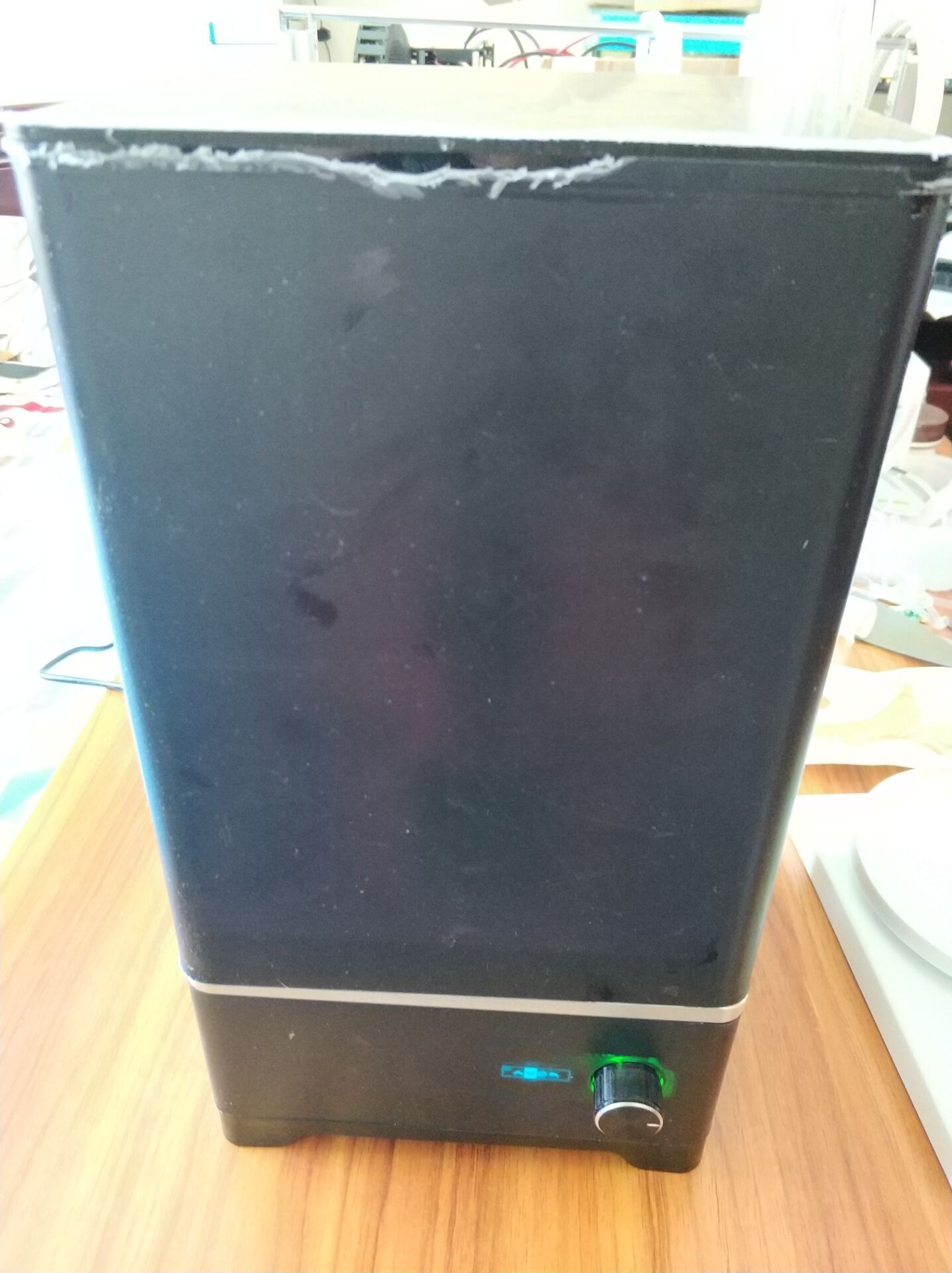

买了个MICROMAKE LCD光固化打印机,打印whycan.cn网址测试了一下精度很高
LCD打印原理其实就是把LCD屏幕的背光换成了紫外光,然后通过LCD紫外光照射树脂发生反应一层一层堆叠起来,形成打印件。
机器的整体外观设计比较大气,机器LCD用的是夏普2K的6寸屏,一般机器都是5.5寸 2K屏,使用WIFI操作机器非常方便,打印不用频繁拔插U盘或者接USB线,MICROMAKE L3应该算6寸屏中性价比最高的机型。

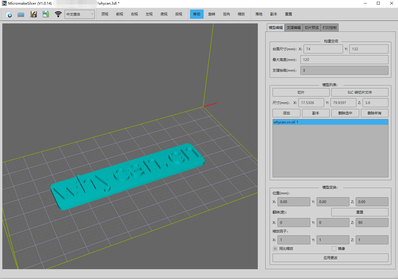

软件界面

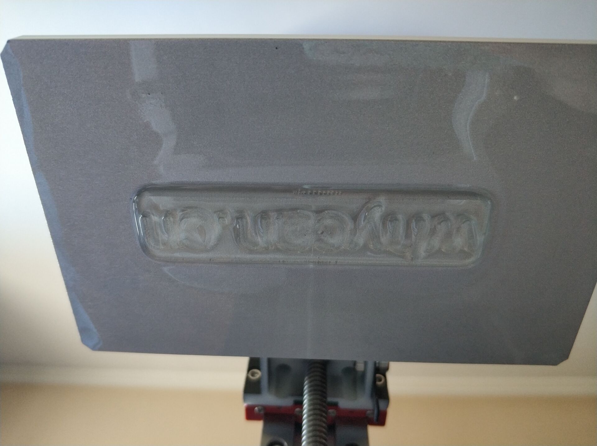

打印好的样子

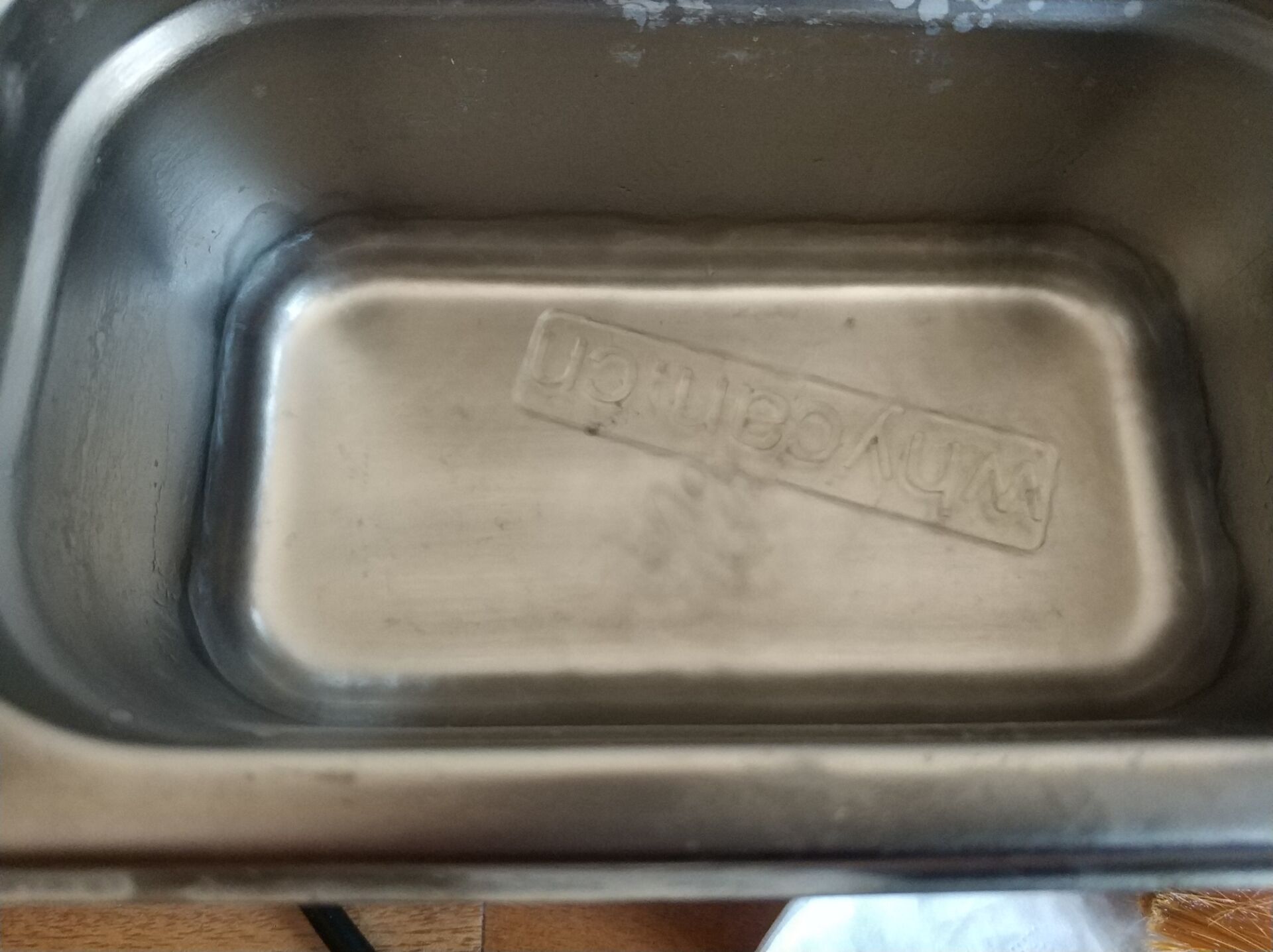

超声波清理残余树脂

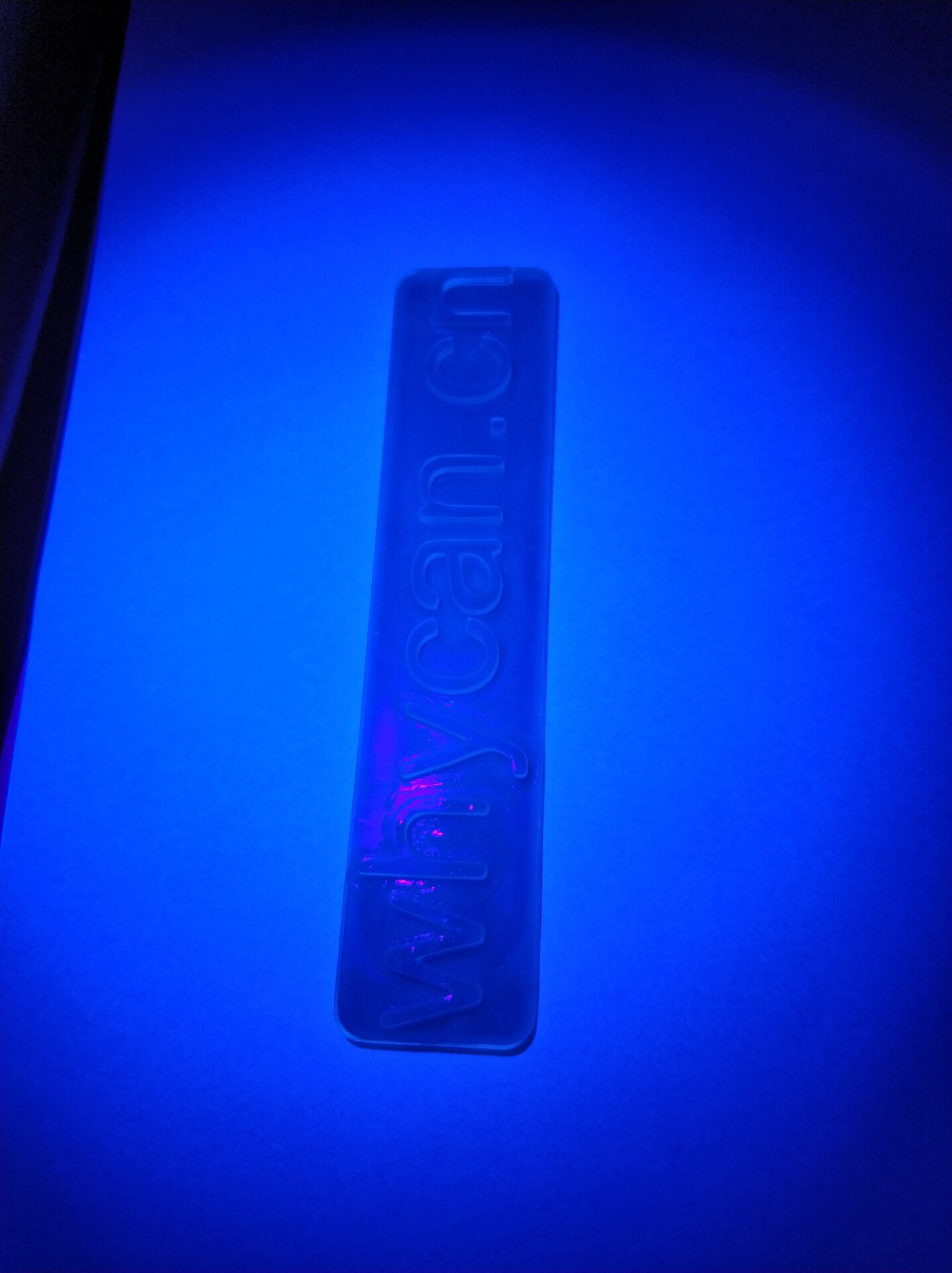

打印后要是想达到较高硬度需要二次固化

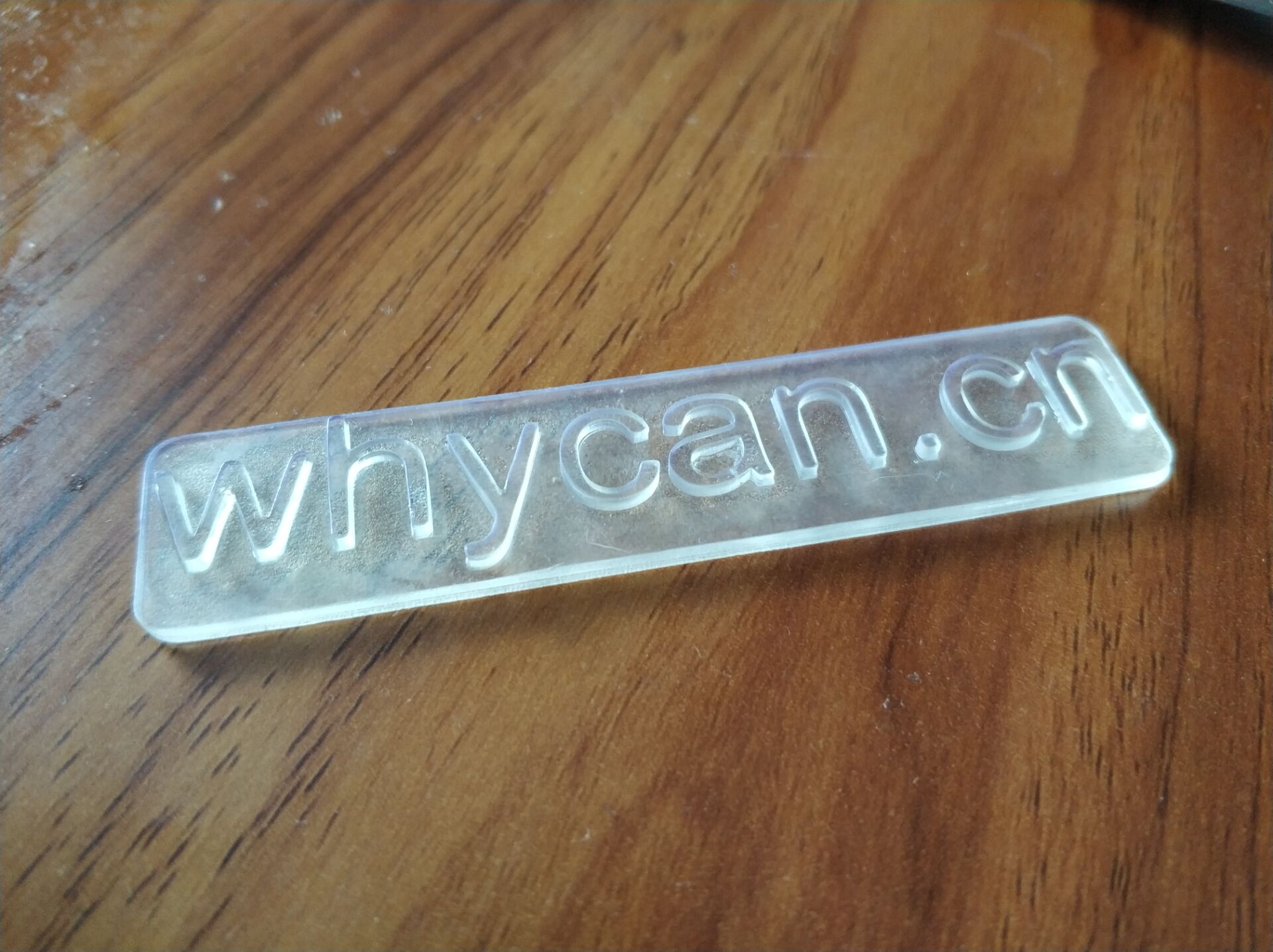

打印好的成品精度非常高
