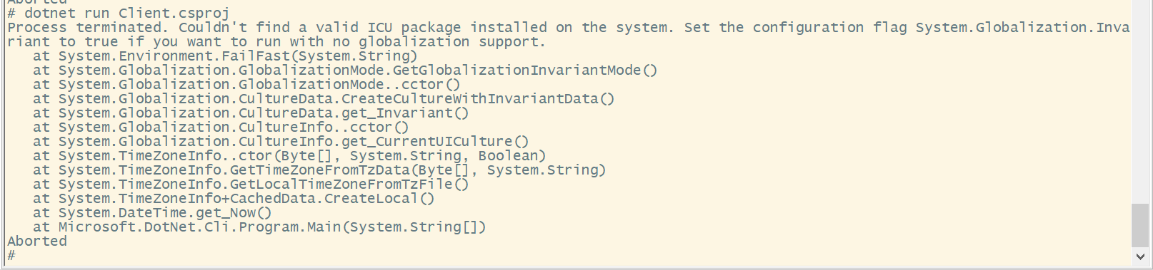

dotnet core for arm32,直接解压就可以使用,现在想要使用sdk编译运行一个程序的时候,提示缺少ICU包,请问如何解决呢?
楼主 #7 2021-04-28 11:04:56

关于ICU报错,https://github.com/dotnet/core/issues/2186#issuecomment-671105420
就是执行一下:
$ export DOTNET_SYSTEM_GLOBALIZATION_INVARIANT=1
现在可以运行dotnet --info
./dotnet --info
