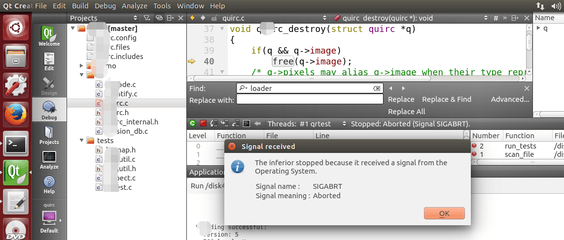

在Linux用QtCreator + gdb 调试,发现free 出现异常:
在命令行下运行提示:
Error in `./test': free(): invalid next size (normal): 0x00000000023c4b80
Aborted (core dumped)

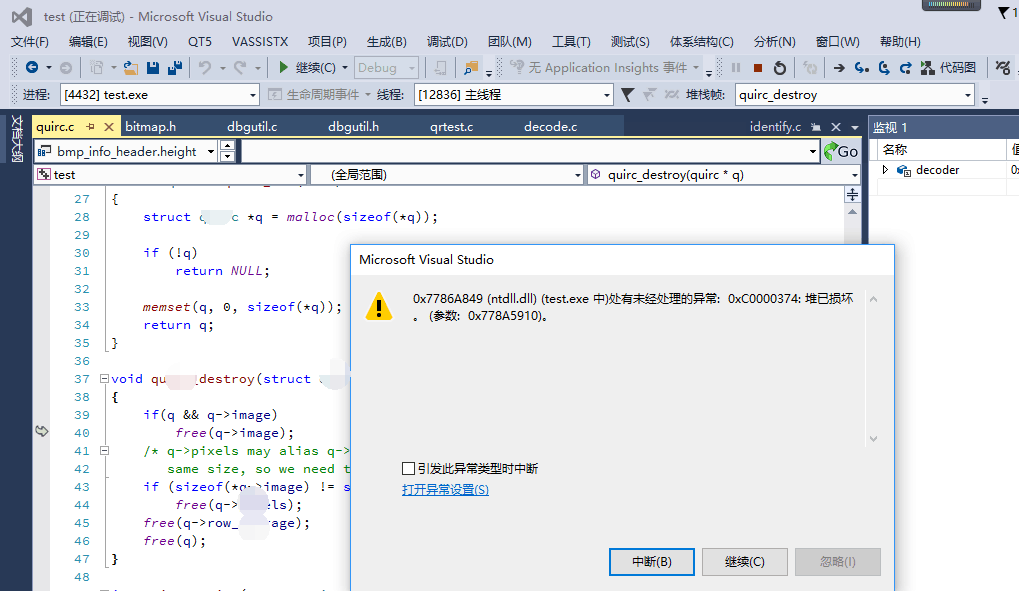

只能想办法移植到 VC上了, 发现VC2010对C99支持不好,好不容易VC2013编译成功,
以为能顺利找出 free bug的问题,
然而比想象中难多了.

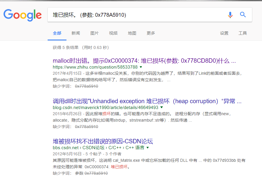

Re: 今天调一个解码程序,在内存释放free()的位置翻了, 有没有大神遇到过?
放狗一搜,终于找到一点有用的了, 原来是写 image这块动态内存越界了。
