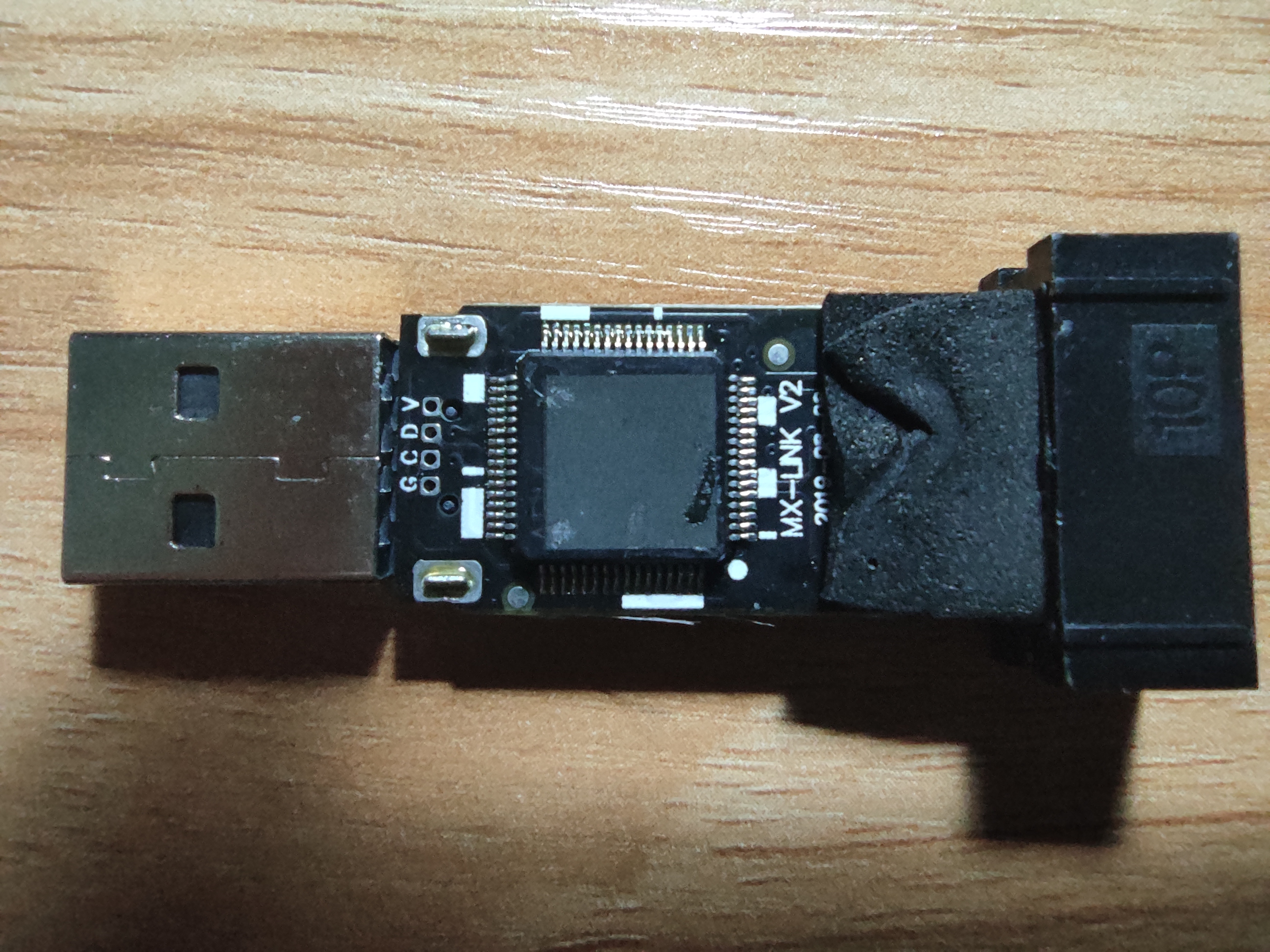

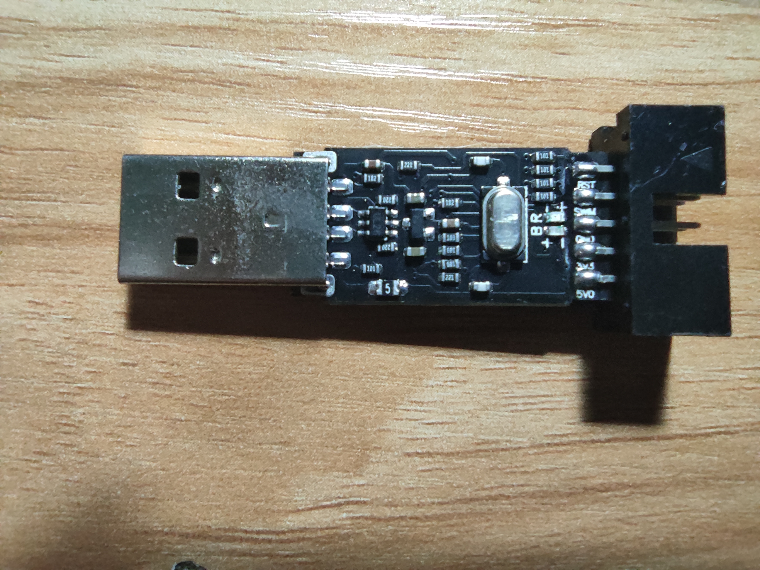

淘宝的stlink坏了,还能拯救一下吗?(已解决)
芯片被打磨掉了,不知道哪位大神知道型号。问题是电脑突然不识别设备了,显示未知设备。可能是有一次调试芯片时正负接反了导致。

量一量电源跟地通不通,通就拆,拆到不通
电源跟地不通,量一量3.3有没有,没有换个稳压
3.3有,看看单片机活着没
不过单片机坏了也没有修的必要了,现在32这个价格,直接买新的就行了

估计片子是stm32fcbt6,没有找到固件。但是找到了stm32f103c8t6的stlink固件,把bulepill开发板烧成stlink的固件,就变成了stlink了,注意pb12和pb14要短接。以后再也不用买stlink了,随便找个stm32f103的开发板就能当stlink用

用铅笔涂抹一下,或许可以看到型号
