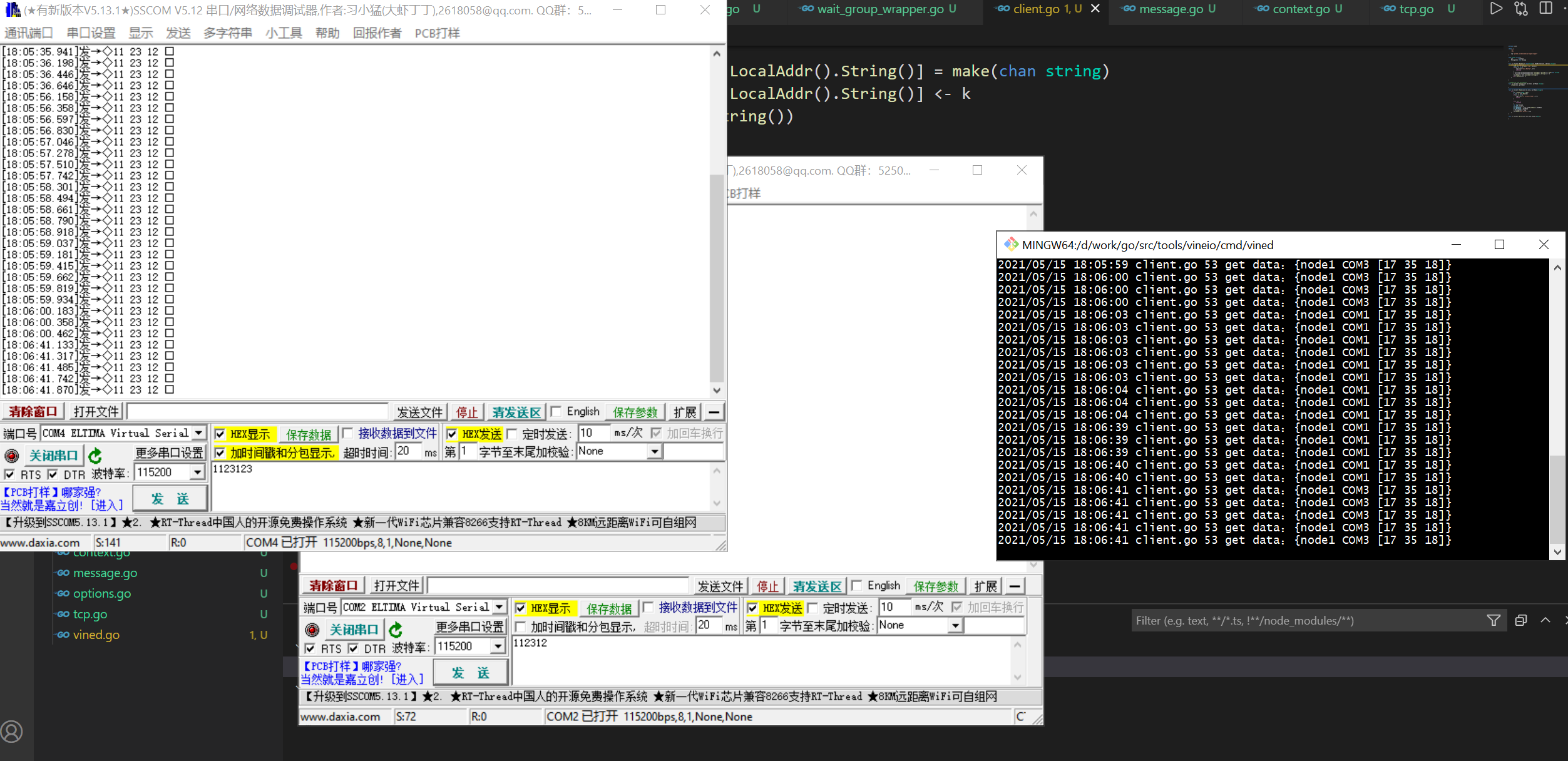

分布式串口透传服务器(开源)
现在正在开发阶段,核心功能已完成。主要功能网口和多串口透传数据。
架构组成:
1.vined模块(运行在开发板),可任意扩展
2.vinelookup模块(可运行在开发板或pc),模块注册和发现
3.vineadmin模块(运行在pc),可视化管理,数据展示
硬件构成:任意可运行linux并且带串口和网口的板子
软件:go语言开发,跨平台
路线图和支持特性如下:
1.分布式,可任意平行扩展,模块化管理
2.数据监控,过滤,持久化
3.支持以http,tcp,udp等协议向指定串口透传数据
4.。。。。
测试效果如下,在win10虚拟4个串口,打开两个串口工具分别打开com2和com4,分别向vined模块发送数据,vined建立通串口和网络的透传通道,就可以获取串口数据:
仓库:https://github.com/vineio/vine
