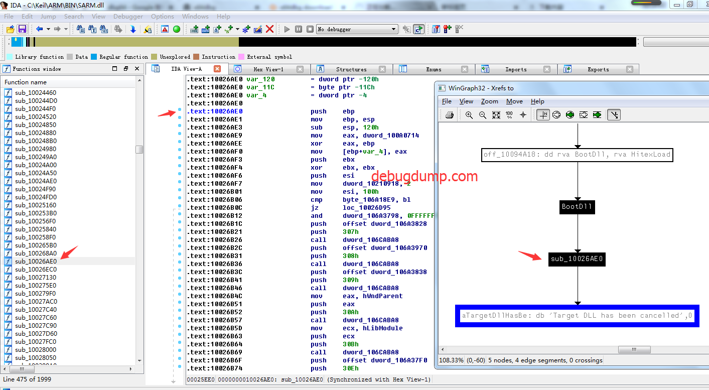

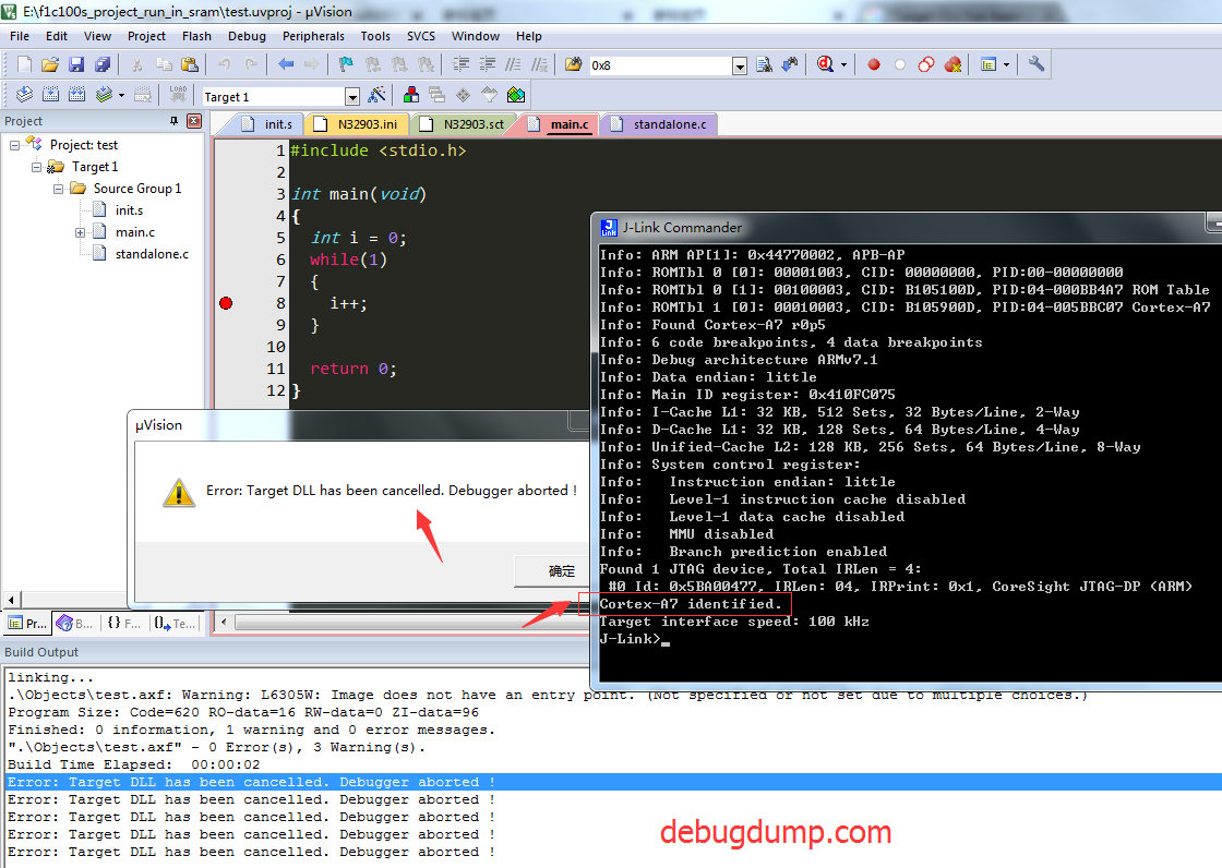

貌似 MDK 真的不能调 Cortex-A7 内核的 V3s
楼主 #2 2018-08-30 15:51:14
已发帖子: 9,424
Re: 貌似 MDK 真的不能调 Cortex-A7 内核的 V3s
Error: Target DLL has been cancelled. Debugger aborted !

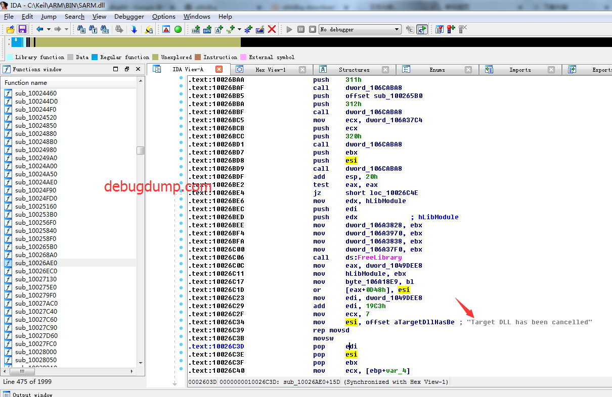

楼主 #4 2018-08-30 17:24:45
已发帖子: 9,424
#5 2018-08-30 18:18:39
意思是他这个DLL直接把A7架构限制住了?
楼主 #6 2018-08-30 18:29:59
已发帖子: 9,424

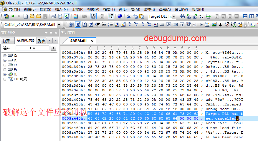

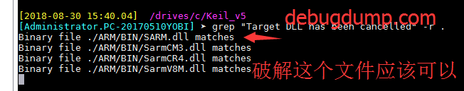

mango 说:
对,应该是这样的,发现是A7内核,就中断调试。
但是不知道如何破解这个限制。

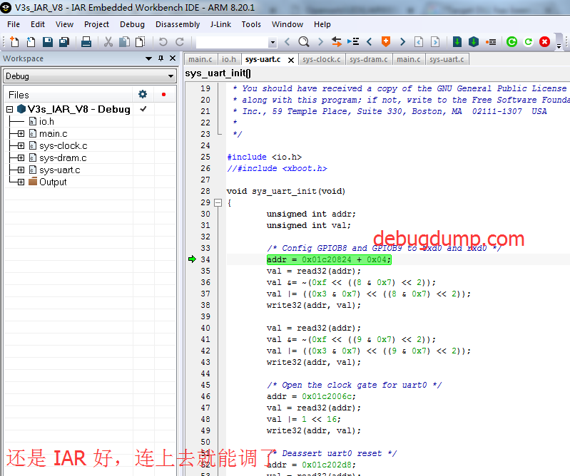

#7 2019-10-30 19:56:28
ffplay
注册时间: 2019-08-31
已发帖子: 92
积分: 92
看来裸奔 S3 还得IAR啊

#11 2021-05-31 10:05:09
cube
注册时间: 2021-03-11
已发帖子: 288
积分: 202.5
调A7上ADS2021
或者GCC+TRACE32

反汇编破解应该不是很难,但是不知道有没有加壳或者加校验防修改,如果有这些东西就要花很多精力了。

mango 说:
但是不知道如何破解这个限制。
把mov改成nop就行拉
