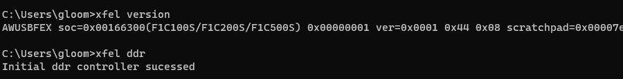

①用 xfel.exe 初始化 F1C100s DDR, ②把可执行文件下载到DDR ③执行程序
xfel.exe & u-boot.bin 二进制文件下载:f1c_xfel_run_uboot_20210603.zip (修复找不到动态链接库问题)
②把可执行文件下载到DDR
③执行程序
楼主 #1 2021-06-01 11:56:48
已发帖子: 3,410
积分: 1907
Re: ①用 xfel.exe 初始化 F1C100s DDR, ②把可执行文件下载到DDR ③执行程序
可以建立批处理文件:
run.bat
xfel_20210530 ddr ddr2
xfel_20210530 write 0x81700000 u-boot.bin
xfel_20210530 exec 0x81700000
sleep 10
双击就能运行了.
xfel在芯片损坏的时候运行 xfel ddr 显示ddr初始化完成,已经验证了芯片挂了
ddr
