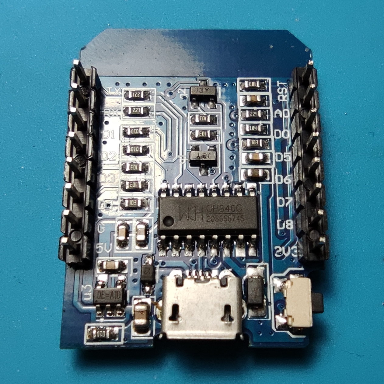

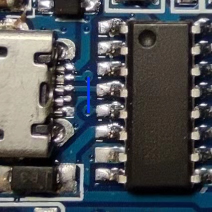

请教,CH340C引脚的疑惑
今天准备自己画一个CH340C的板子,看了几个现成的板子,结果迷惑了

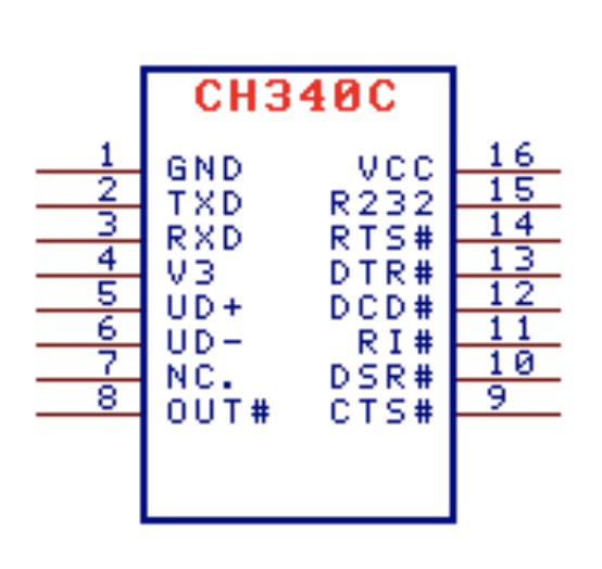

先翻Datasheet,usb d+ d- 是连在CH340C 5、6 脚的
而ESP-01下载器 这个板子usb d+ d- 是连在CH340C 4、5 脚的
ESP8266 D1 mini。这个 板子的 usb d+ d- 也是连在CH340C 4、5 脚的
芯片上的丝印确实是 CH340C。
请大佬帮我解解惑

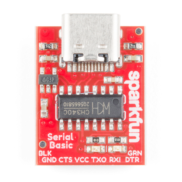

https://www.sparkfun.com/products/15096
一定是有什么误会.

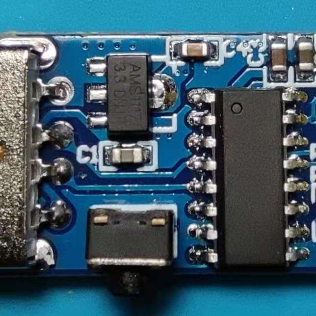

你看看这个
https://m.tb.cn/h.4F7TCB5?sm=798d36
淘宝上看了一圈,还真是两种都有,巧的是我手上的两个都遇上了这种
最近编辑记录 oomhj (2021-06-06 13:56:18)

@oomhj
淘宝链接那个看不清字,不一定是ch340c
楼主 #6 2021-06-06 14:00:23
oomhj
注册时间: 2020-05-14
积分: 13
Re: 请教,CH340C引脚的疑惑
cube wrote:
@oomhj
字确实是CH340C
或许是山寨的吧
#7 2021-06-06 14:27:14
cube
注册时间: 2021-03-11
已发帖子: 288
积分: 202.5
Re: 请教,CH340C引脚的疑惑
看起来有点像重新刻字的
