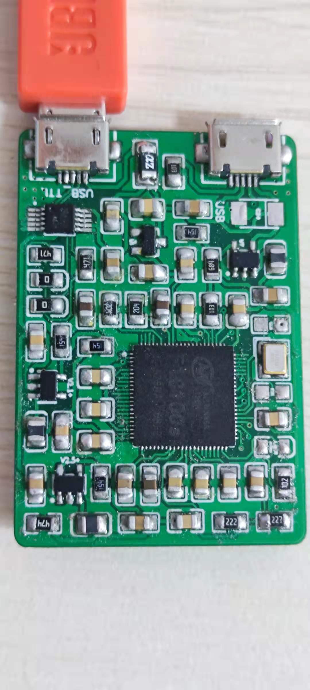

F1C100s的板子做完了,没串口输出
F1C100s的板子做完了,插上usb后,也能够显示正确的com口,板子本身测量后,几个点的电压也正常。sd卡用的荔枝派的系统,烧写也没什么问题,为什么用putty连接成功后,界面上没有任何输出呢?
各位指点下,我该怎么去排查这问题。

flash启动?tf卡启动?

tf卡启动的,目前检查出来,发现连接晶振部分没有电压,怀疑是芯片引脚没对好。

一般晶振对地电压1.5左右才会起振

晶振两脚电压一般高于1.5V,可从两个起振电容上测量;
另外,这种晶振最好个人最好使用热风枪吹焊,如果只有烙铁,焊接之前PCB板上与晶振脚都先上一遍锡,然后再用烙铁加锡填充补焊。
个人手工焊接,最好用有铅锡丝,温度低容易焊接。

你说的很好,最终结果是芯片没焊接好,那芯片好难焊接啊。
