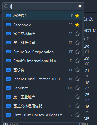

求助,qt怎样实现检索框
怎样利用qt的view/model实现类似于qq的查找联系人那样的检索框,有什么思路吗

connect(impl_->result_list_widget_, &QListView::clicked, this, &CSearchResultCommonWidget::onClickItem);
    connect(impl_->result_list_widget_, &QListView::entered, this, &CSearchResultCommonWidget::onEnteredItem);用QListview / model 来做。 用delegate 做定制绘制

过滤器

谢谢您,功能已实现

谢谢,问题已经解决
