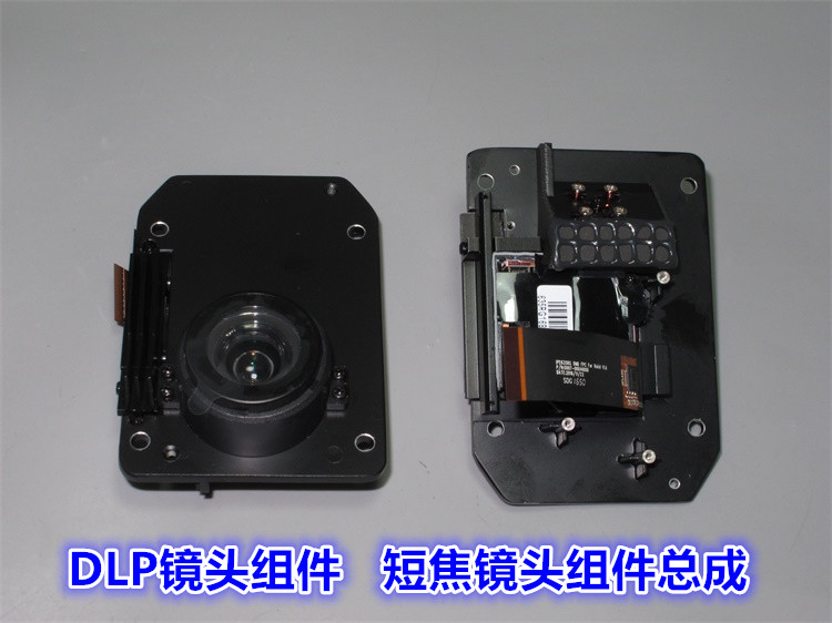

DLP微型投影机镜头组 0.24英寸DMD芯片 RGB光源 短焦DLP镜头光机 30元,有没有人玩?

能驱动起来才行,不过驱动的价格将远远超越这个模组了,还是当年70块钱的海联达成品机香。

在TI官网上找不到这款光机上面DMD芯片的资料,好像是一款没有对外公布的产品。只能试试去联系厂家,看能不能要到数据手册。

能点起来吗,可以的话就买个来玩玩!

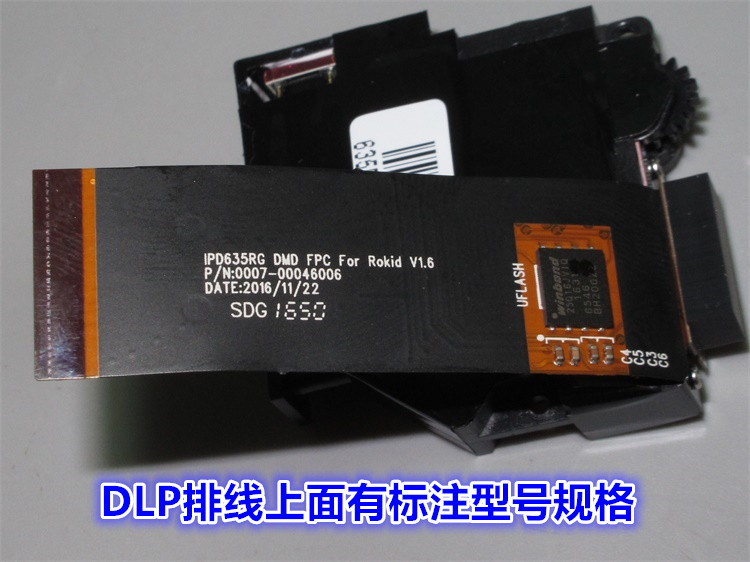

在网上找到了IPD635这个板子的电路图,但是看描述好像这个电路图有点问题。但是可以作为参考,希望有大神可以点亮。
原网页:https://e2echina.ti.com/question_answer/dlp_mems/f/106/t/86095
电路图:(DWG-ES0128-R01)IPD635 Main Board V1.1 Schematic

图上只有排线到DLPC2607的部分,DLPC2607到DMD的部分没画,而且连DMD具体是啥都没写。

排线上就只有DMD芯片和一个Flash芯片,Flash芯片里面保存了DPP2607的软件和固件,就是不知道能不能用,DMD的相关驱动应该都在这个Flash芯片里面。
DLP® Technology for Near Eye Display
TI的这个文件里面第13页提了这个0.24寸的DMD,但是没有具体型号。

这货在某宝上漂了好多年了,要是能用早有人收。拆了做研究吧。如果真想用,这个原来是一款智能机器人的投影部件。忘了具体型号,网上能搜到。然后拆开看看人家弄了啥,说不定还可以挂个逻辑分析仪整点逆向工程。
