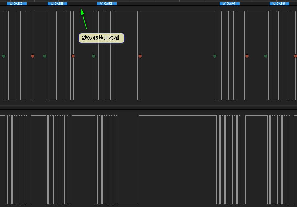

请问i2cdetect这个命令和设备树中的节点有没有关系
RT
i2c检测时,我的GT91和SHT20在设备树中都没有对应的节点,但是GT91的i2c地址可以检测到,SHT20却检测不到,是不是可以确定SHT20的硬件连接有问题了呢?另外这种在linux下应用层直接访问硬件的操作是怎么实现的呢?
#1 2021-06-21 21:37:34
cube
注册时间: 2021-03-11
已发帖子: 288
积分: 202.5
Re: 请问i2cdetect这个命令和设备树中的节点有没有关系
基本可以确定i2c硬件有问题,最好用逻辑分析仪测试一下sda/scl

楼主 #3 2021-06-22 21:42:12
mysteryli
注册时间: 2020-03-05
已发帖子: 511
积分: 416
看错了,0x40就是sht20
不过为啥一个是40 一个是UU呢

UU 状态是设备当前正忙

# i2cdetect -y 0
     0  1  2  3  4  5  6  7  8  9  a  b  c  d  e  f
00:          -- -- -- -- -- -- -- -- -- -- -- -- --
10: -- -- -- -- -- -- -- -- -- -- -- -- -- -- -- --
20: -- -- -- -- -- -- -- -- -- -- -- -- -- -- -- --
30: -- -- -- -- -- -- -- -- -- -- -- -- -- -- -- --
40: -- -- -- -- -- -- -- -- UU -- -- -- -- -- -- --
50: -- -- -- -- -- -- -- -- -- -- -- -- -- -- -- --
60: -- -- -- -- -- -- -- -- -- -- -- -- -- -- -- --
70: -- -- -- -- -- -- -- --
UU是设备树把这个I2C地址占了,i2cdetect直接跳过该地址。

soga 明确了 这样一来就和我的实际情况对得上了,感谢指点
