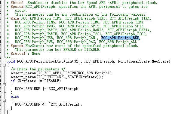

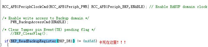

最近要用到TK499的BKP功能,发现访问BKP相关寄存器会死机,因为官方的板子不能仿真只能串打印调试
在跟踪时发现只要用BKP_ReadBackupRegister()访问BKP->DR寄存器就死掉了

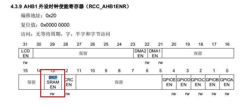

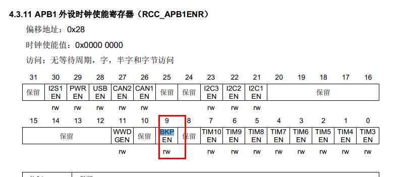

看了下用户手册,BKP是挂在APB1总线上的
相关代码用的也是APB1的时钟

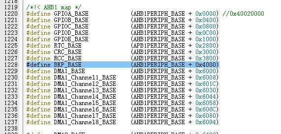

但是TK499.H里面定义的却是AHB1的地址
搞了半天也没调通,不知道还有谁遇见过这个坑?
