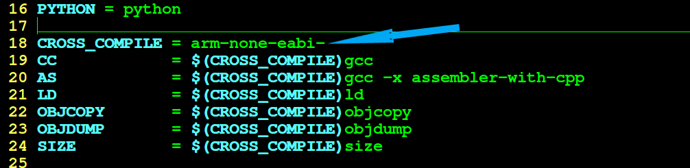

#编译步骤-在linux平台完成
1、解压源码,修改Makefile中的编译器
2、进入tools/mksunxi目录执行make命令
3、在工程目录执行make编译
4、make write下载,复位运行应该能看到串口输出的信息

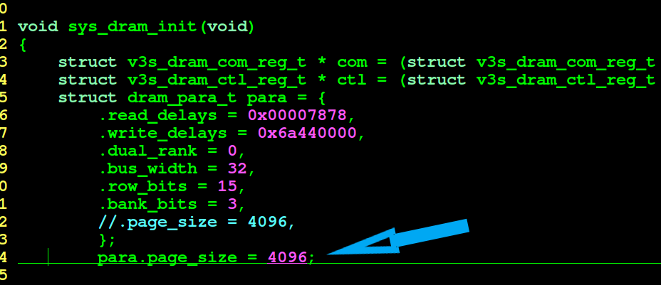

另外还想请教各位大佬一个问题:在sys-dram.c中声明了一个结构体变量,在声明的同时赋值,但是这样cpu就不知道跑哪去了,改成下面这样就好了
但page_size放外面赋值总觉得有点刺挠:),想问问各位大佬有啥解决办法吗。

Quotation
注册时间: 2018-10-04
已发帖子: 305
积分: 264.5
Re: [V3S]发一份V3S的裸机程序
flex-A 说:
https://whycan.cn/files/members/1924/03.png
把几个变量赋值顺序调成和结构体声明里的一样试试?

楼主 #18 2020-07-29 20:43:38
flex-A
注册时间: 2019-08-27
已发帖子: 51
积分: 146.5
家猫戏很足 说:
这个编译需要使用什么环境呢
系统:ubuntu,编译:arm-linux-guneabihf-或arm-none-eabi,下载:sunxi-fel
工程里自带v3s版的sunxi-fel工具。有一个arm-gcc,这个属失误,可以把arm-gcc删了,减小体积。

个人觉得程序跑飞 应该是字节对齐问题 你看下你结构体设置没

xboot
注册时间: 2019-10-15
已发帖子: 692
积分: 425
lingyunyicun 说:
不是对齐问题,这种sys-开头的文件,是需要用特别的编程手段的,因为这些程序的链接地址都是在DDR中,而实际运行地址是在SRAM中,需要实现成地址无关的程序,而系统刚启动,什么环境都不具备,C执行环境,更是不完整的,所以只能用特别编程手段。
一般有一下注意点:
1,不要使用已初始化数据段
2,不要使用未初始化数据段
3,不要使用switch case语句,可以用if elseif 代替
4,不要使用全局变量,仅使用局部变量
5,局部变量的初始化,用代码实现,会编译成立即数赋值
6,只能使用栈空间,其他什么都不可以使用
7,不要调用任何外部库,比如工具链里的C库等。
只要按这种要求,编程,编译出来的代码,都是地址无关的,SPL代码是很特殊的,谨记运行地址不是链接地址,就明白为何需要这样处理了。
当然,这种限制,也导致编程要求较高,如果不想挑战自己,就链接两次,做两个程序吧,BL1->BL2,这种,你看某些芯片的引导链,那么长,就是因为这种原因。
独立的一个程序,支持引导,自举,换到DDR空间,要求是很高的。这种编程技巧,算挑战性编程。
最近编辑记录 xboot (2021-06-30 10:04:27)

我来填坑啦,填一个三年前的坑嘿嘿。
#问题:在SPL代码的sys-dram.c里,在函数内声明了一个结构体变量,声明的同时赋值会导致SPL代码跑飞,先声明再挨个赋值,SPL就正常执行。
#原因:
1、大家都知道SPL的执行情况很特殊,它在SOC刚复位时被执行,此时DDR尚未初始化,能够使用的仅仅是有限的SRAM空间。所以SPL代码尽量要做到位置无关,汇编代码中对变量的寻址最好是相对寻址或者固化在代码中,如果出现绝对寻址可能会导致代码跳转到尚未初始化的DDR空间。
2、编译器在编译代码时往往会把代码内的元素分段处理,比如大家喜闻乐见的.text .data .bss段。当使用不同的方式赋值一个结构体变量时,它被分到的段会不同,一般情况下这种差异不会有影响,但是在SPL代码这种特殊的条件下,一个变量的存储位置不同就会导致SPL代码执行异常。
3、SPL往往不含.data .rodata段,所有初始化值都以立即数的形式存在.text段中,当一个变量被分到.data段时,SPL去寻找它来初始化外设就会导致程序异常。
#实验:
在一个函数中声明一个结构体变量,声明的同时赋值,这个结构体变量会被分配到.rodata段。
编译命令:
arm-none-eabi-gcc -s code.c -fdata-sections -ffunction-sections
void layout_test()
     struct dram_para_t para = {
    .read_delays = 0x00007979,
    .write_delays = 0x6aaa0000,
    .dual_rank = 0,
    .bus_width = 32,
    .row_bits = 15,
    .bank_bits = 3,
   .page_size = 4096,
*para这个结构体变量被分配到了.rodata段,并且代码中使用绝对地址来寻址,就是ldr    r3, .L2这一句。
	.cpu arm7tdmi
	.arch armv4t
	.fpu softvfp
	.eabi_attribute 20, 1
	.eabi_attribute 21, 1
	.eabi_attribute 23, 3
	.eabi_attribute 24, 1
	.eabi_attribute 25, 1
	.eabi_attribute 26, 1
	.eabi_attribute 30, 6
	.eabi_attribute 34, 0
	.eabi_attribute 18, 4
	.file	"main.c"
	.text
	.section	.rodata
	.align	2
.LC0:
	.word	31097
	.word	1789526016
	.short	4096
	.byte	32
	.byte	0
	.byte	15
	.byte	3
	.space	2
	.section	.text.layout_test,"ax",%progbits
	.align	2
	.global	layout_test
	.syntax unified
	.arm
	.type	layout_test, %function
layout_test:
	@ Function supports interworking.
	@ args = 0, pretend = 0, frame = 16
	@ frame_needed = 1, uses_anonymous_args = 0
	@ link register save eliminated.
	str	fp, [sp, #-4]!
	add	fp, sp, #0
	sub	sp, sp, #20
	ldr	r3, .L2
	sub	ip, fp, #20
	ldm	r3, {r0, r1, r2, r3}
	stm	ip, {r0, r1, r2, r3}
	nop
	add	sp, fp, #0
	@ sp needed
	ldr	fp, [sp], #4
	bx	lr
.L3:
	.align	2
.L2:
	.word	.LC0
	.size	layout_test, .-layout_test
	.ident	"GCC: (GNU Arm Embedded Toolchain 10.3-2021.10) 10.3.1 20210824 (release)"
在一个函数中声明一个结构体变量,声明后再赋值,这个结构体变量里的值就会以立即数的形式存在.text段中。
void layout_test()
    .dual_rank = 0,
    .bus_width = 32,
    .row_bits = 15,
    .bank_bits = 3,
  // .page_size = 4096,
//声明后赋值
para.page_size=4096;
	.cpu arm7tdmi
	.arch armv4t
	.fpu softvfp
	.file	"main.c"
	.text
	.align	2
	.global	layout_test
	.syntax unified
	.arm
layout_test:
	str	fp, [sp, #-4]!
	add	fp, sp, #0
	sub	sp, sp, #20
	sub	r3, fp, #20
	mov	r2, #0
	str	r2, [r3]
	str	r2, [r3, #4]
	str	r2, [r3, #8]
	str	r2, [r3, #12]
	ldr	r3, .L2
	str	r3, [fp, #-20]
	ldr	r3, .L2+4
	str	r3, [fp, #-16]
	mov	r3, #32
	strb	r3, [fp, #-10]
	mov	r3, #15
	strb	r3, [fp, #-8]
	mov	r3, #3
	strb	r3, [fp, #-7]
	mov	r3, #4096
	strh	r3, [fp, #-12]	@ movhi
	nop
	add	sp, fp, #0
	@ sp needed
	ldr	fp, [sp], #4
	bx	lr
.L3:
	.align	2
.L2:
	.word	31097
	.word	1789526016
