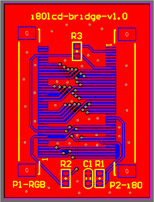

楼主 #7 2019-03-18 17:44:14
Quotation
注册时间: 2018-10-04
已发帖子: 305
积分: 264.5
Re: F1C100s支持MCU接口液晶屏吗?
按晕哥的提示,参考了 彩虹派V3s开发板原理图A10 LCD 调试手册 这两份资料,画了块RGB屏转 i80屏的转接板。等打样回来慢慢调~
(图上丝印1脚和常用的线序是反的)
最近编辑记录 Quotation (2019-03-18 17:45:43)

Quotation 说:
(图上丝印1脚和常用的线序是反的)
https://whycan.cn/files/members/1163/i80lcd-bridge-v1_0.png
后面成功了吗?原理图是否正确?
(图上丝印1脚和常用的线序是反的)
板子画的不错,祝早日调通。
