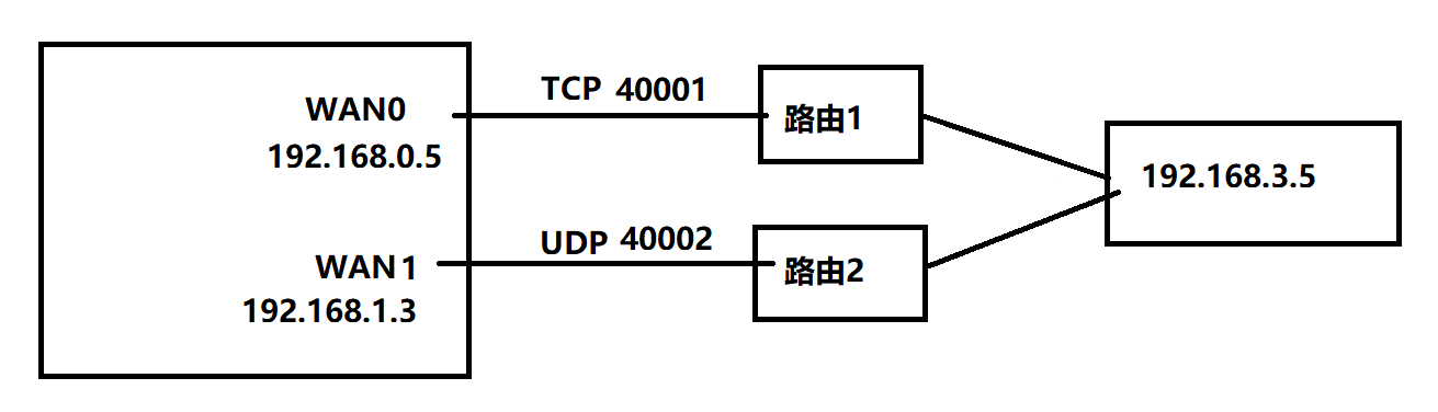

请教关于多wan口访问同一个服务器的不同端口的规则设置
目前应用模型见上图,目前tcp和udp需要通过不同wan口访问同一个服务器,可以实现吗?应该如何设置规则呢? 程序中直接绑定网卡这种方法经过测试不行,假设一开始已经通过wan0口连接到服务器,再通过wan1口就访问不了服务器了

Re: 请教关于多wan口访问同一个服务器的不同端口的规则设置
我记得本机可以设置路由规则,让某种数据包走某个路由器。
