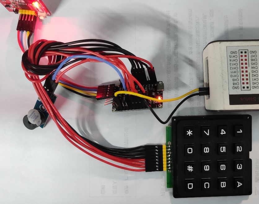

N76E003 P10 按键 单击/双击/长按 demo程序
#include "N76E003.h"
#include "Common.h"
#include "Delay.h"
#include "SFR_Macro.h"
#include "Function_define.h"
#define TIMER1_INIT        (6663 * 2)
UINT8 u8TH1_Tmp,u8TL1_Tmp;
UINT8 time_10ms_ok;
unsigned char key;
#define IO_KEY_INPUT    P10    // 按键输入口
#define IO_BEEP         P30
#define N_key           0             //无键
#define S_key           1             //单键
#define D_key           2             //双键
#define L_key           3             //长键
#define key_state_0         0
#define key_state_1         1
#define key_state_2         2
#define key_state_3         3
unsigned char key_driver(void)
    static unsigned char key_state = key_state_0, key_time = 0;
    unsigned char key_press, key_return = N_key;
    key_press = IO_KEY_INPUT;                    // 读按键I/O电平
    switch (key_state)
      case key_state_0:                              // 按键初始态
        if (!key_press)
            key_state = key_state_1;      // 键被按下,状态转换到按键消抖和确认状态
        break;
      case key_state_1:                      // 按键消抖与确认态
        if (!key_press)
             key_time = 0;                   //
             key_state = key_state_2;   // 按键仍然处于按下,消抖完成,状态转换到按下键时间的计时状态,但返回的还是无键事件
        else
             key_state = key_state_0;   // 按键已抬起,转换到按键初始态。此处完成和实现软件消抖,其实按键的按下和释放都在此消抖的。
        break;
      case key_state_2:
        if(key_press)
             key_return = S_key;        // 此时按键释放,说明是产生一次短操作,回送S_key
             key_state = key_state_0;   // 转换到按键初始态
        else if (++key_time >= 100)     // 继续按下,计时加10ms(10ms为本函数循环执行间隔)
             key_return = L_key;        // 按下时间>1000ms,此按键为长按操作,返回长键事件
             key_state = key_state_3;   // 转换到等待按键释放状态
        break;
      case key_state_3:                 // 等待按键释放状态,此状态只返回无按键事件
        if (key_press)
            key_state = key_state_0; //按键已释放,转换到按键初始态
        break;
    return key_return;
中间层按键处理函数,调用低层函数一次,处理双击事件的判断,返回上层正确的无键、单键、双键、长键4个按键事件。
本函数由上层循环调用,间隔10ms
unsigned char key_read(void)
    static unsigned char key_m = key_state_0, key_time_1 = 0;
    unsigned char key_return = N_key,key_temp;
    key_temp = key_driver();
    switch(key_m)
        case key_state_0:
            if (key_temp == S_key )
                 key_time_1 = 0;               // 第1次单击,不返回,到下个状态判断后面是否出现双击
                 key_m = key_state_1;
            else
                 key_return = key_temp;        // 对于无键、长键,返回原事件
            break;
        case key_state_1:
            if (key_temp == S_key)             // 又一次单击(间隔肯定<500ms)
                 key_return = D_key;           // 返回双击键事件,回初始状态
                 key_m = key_state_0;
            else
            {                                  // 这里500ms内肯定读到的都是无键事件,因为长键>1000ms,在1s前低层返回的都是无键
                 if(++key_time_1 >= 50)
                      key_return = S_key;      // 500ms内没有再次出现单键事件,返回上一次的单键事件
                      key_m = key_state_0;     // 返回初始状态
             break;
    return key_return;
下面,根据程序分析按键事件的反映时间:
1。对于长键,按下超过1s马上响应,反映最快
2。对于双键,第2次按键释放后马上得到反映。
3。对于单键,释放后延时拖后500ms才能响应,反映最慢。这个与需要判断后面是否有双击操作有关,只能这样。实际应用中,可以调整两次单击间隔时间定义,比如为300ms,这样单击的响应回快一点,单按键操作人员需要加快按键的操作过程。如果产品是针对老年人的,这个时间不易太短,因为年纪大的人,反映和动作都比较慢。
   当然,上面两段可以合在一起。我这样做的目的,是为了可以方便的扩展为N击(当然,需要做修改)。可是最底层的就是最基本的操作处理短按和长按,不用改动的。至于双击,还是N击,在中间层处理。这就是程序设计中分层结构的优点。
测试代码环境如下:
void Timer1_ISR (void) interrupt 3  // timer1定时器10ms中断服务
    TH1 = u8TH1_Tmp;
    TL1 = u8TL1_Tmp;
    P06 = ~P06;                     //P0.3 toggle when interrupt
    time_10ms_ok = 1;
main(void)
    Set_All_GPIO_Quasi_Mode;
    TIMER1_MODE1_ENABLE; //定时器1, 模式1, 16bit定时器, 定时器值满 0xFFFF -> 0x0000 产生中断。
    clr_T1M;    //T1M = 0,兼容传统 8051, TIMER1时钟 = Fsys/12 = 16M /12
    //set_T1M;  //T1M = 1,               TIMER1时钟 = Fsys    = 16M
    u8TH1_Tmp = (65536 - TIMER1_INIT)/256;
    u8TL1_Tmp = (65536 - TIMER1_INIT)%256;
    TH1 = u8TH1_Tmp;
    TL1 = u8TL1_Tmp;
    set_ET1;                                    //enable Timer1 interrupt
    set_EA;                                     //enable interrupts
    set_TR1;                                    //Timer1 run
    while (1)
        if (time_10ms_ok)            //每10ms执行一次,
             time_10ms_ok =0;
             key = key_read();       //《====== 10ms一次调用按键中间层函数,根据返回键值,点亮不同的LED灯,全面测试按键操作是否正常
             if(key == S_key) //短按
                 IO_BEEP = 0;
                 Timer0_Delay1ms(10);
                 IO_BEEP = 1;
             else if(key == D_key) //双击
                 IO_BEEP = 0;
                 Timer0_Delay1ms(50);
                 IO_BEEP = 1;
             else if (key == L_key) //长按
                 IO_BEEP = 0;
                 Timer0_Delay1ms(150);
                 IO_BEEP = 1;
参考:

这个代码的处理方式来自马潮AVR:)
楼主 #3 2021-07-15 14:42:14
tigger
注册时间: 2021-06-18
已发帖子: 172
积分: 111
Re: N76E003 P10 按键 单击/双击/长按 demo程序
zhangfei 说:
这个代码的处理方式来自马潮AVR:)
对,一鸡冻忘记了说了,原作者是马老师。
我只把中断改了一下,就可以直接跑了。
一个键当三个键用, 爽歪歪。
