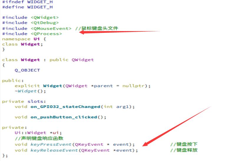

Qt5-按键-GPIO
按键在Qt5上的应用
直接用鼠标键盘事件
头文件:
cpp文件:

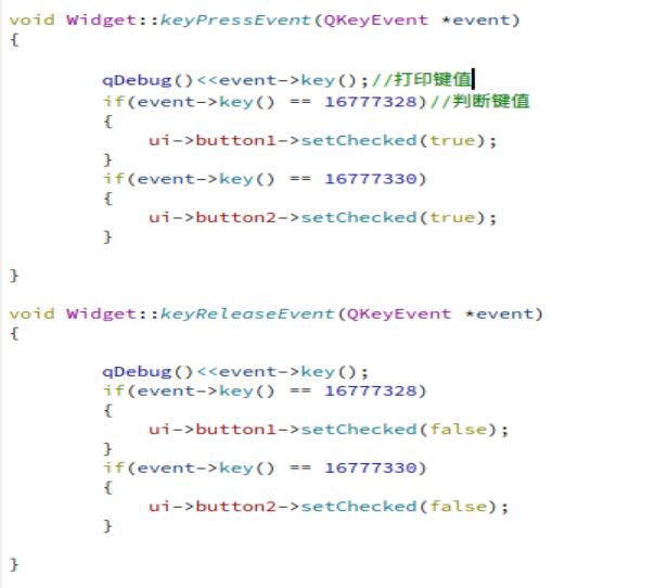

按键

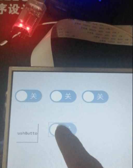

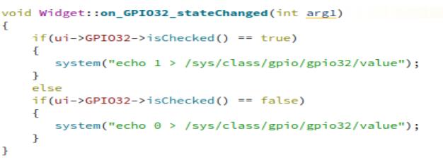

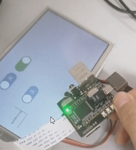

GPIO
运行前在终端输入
export QT_QPA_EVDEV_KEYBOARD_PARAMETERS=/dev/input/event0
按键效果:
GPIO效果

#1 2021-07-01 19:52:02
angelsan
注册时间: 2020-04-02
已发帖子: 139
积分: 131.5
Re: Qt5-按键-GPIO
优秀。可是建议把 1677328,1677330改成对应QT按键定义吧,要不然可读性不好啊,呵呵
楼主 #2 2021-07-02 09:12:00
资本家大善人
注册时间: 2021-03-26
已发帖子: 192
积分: 132.5
Re: Qt5-按键-GPIO
angelsan 说:
学到了,谢谢
