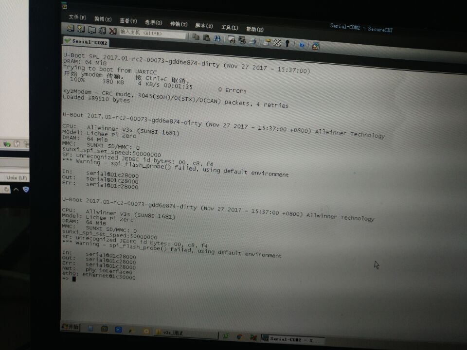

Re: 有没有在全志 V3s下用过Spi nand flash的朋友?
我验证了半天,好像GD的芯片不能启动,下午去搞一片MX的试试

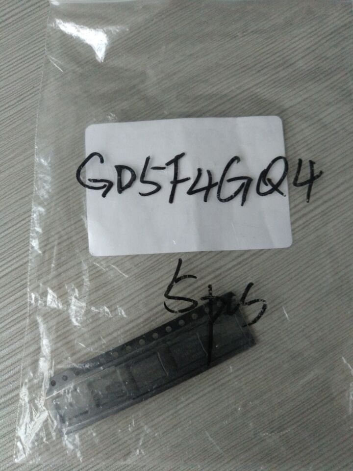

这是2017年11月荔枝派群大神 Cadence 发的图片。

buaazy 说:
请把相信情况说下,我看能不能邀请大神过来解答。
我试过W25N01GVZEIG,linux下可以读写。把uboot的写到0x00000000开始的1MB,spl没有打印信息。
emosquito 说:
据我所知主线的uboot spl 串口本来就没输出吧?
