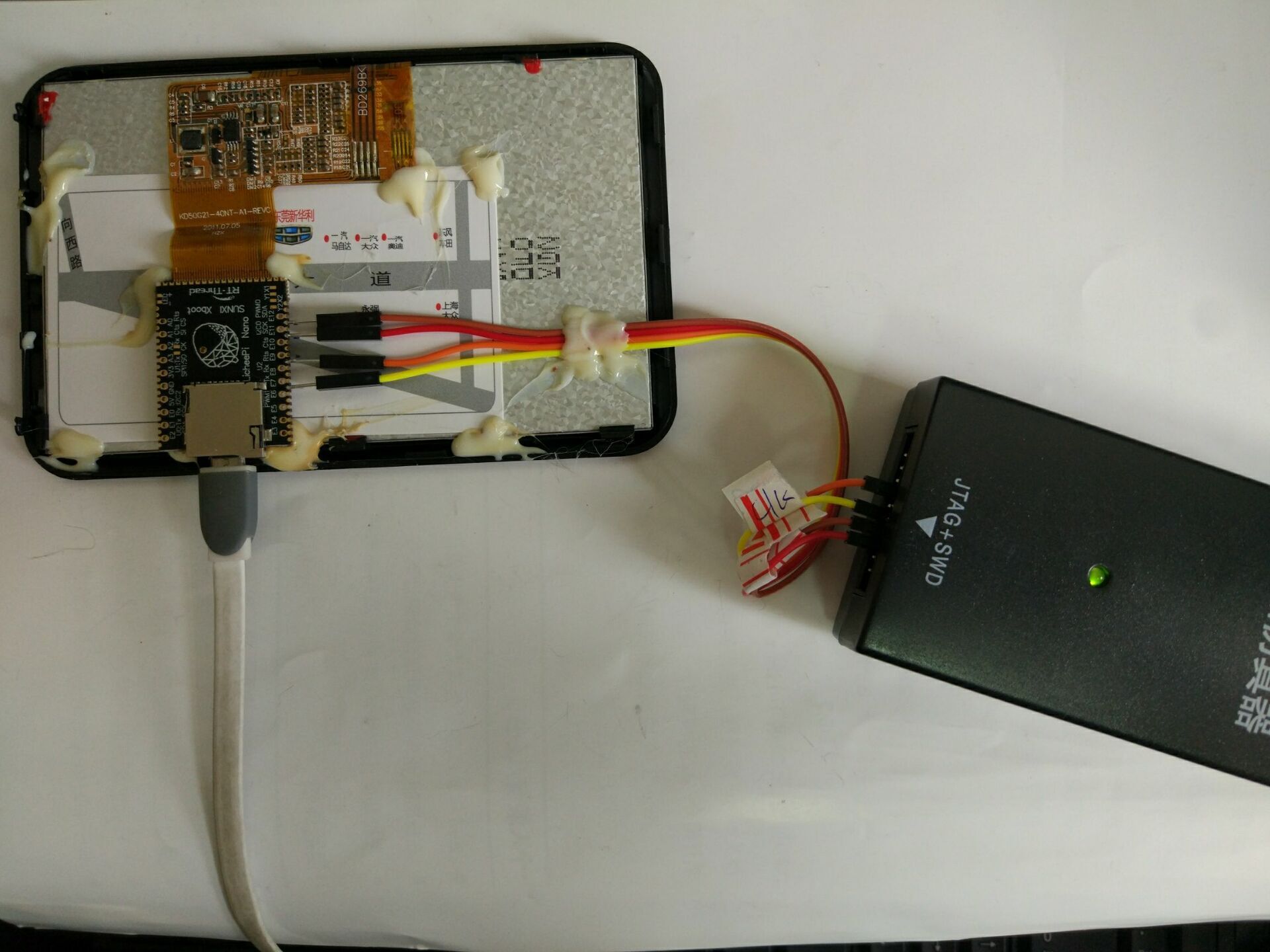

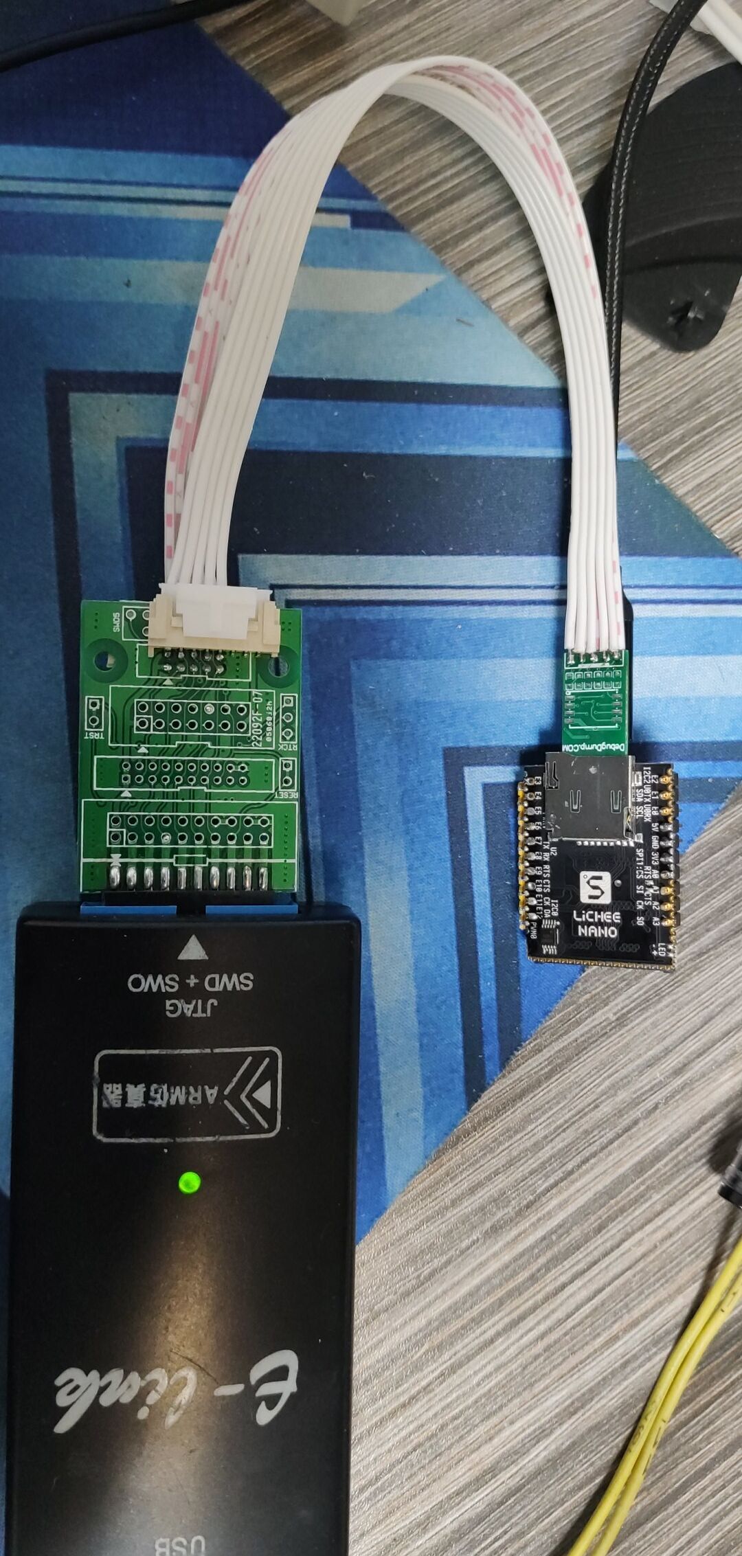

荔枝派nano f1c100s开发板连接JLink调试器分享
看图说话

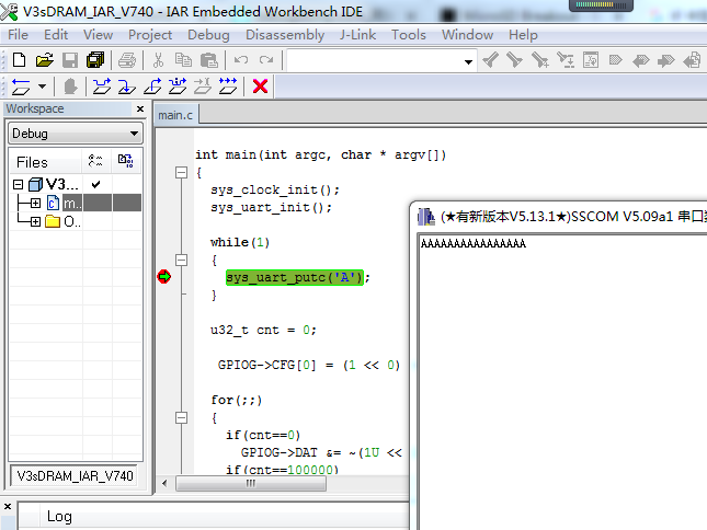

楼主 #2 2018-04-18 09:27:44
已发帖子: 9,439
Re: 荔枝派nano f1c100s开发板连接JLink调试器分享
参考连接: 买个全志arm9 F1C100s 方案的唱戏机回来拆一拆
下载EWARM-CD-8201-14188.exe
再到csdn下载了 IAR7.x破解文件.rar 破解工具,
根据 IAR for ARM介绍、下载、安装与注册终于把IAR破解了。
IAR 7.4下载链接:EWARM-CD-7401-8472.exe
f1c100s JLINK 单步调试OK
IAR7工程下载: F1C100s_IAR_V7_20180109.zip

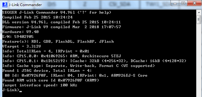

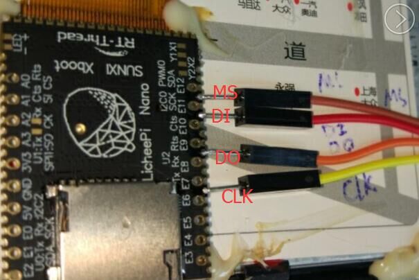

晕哥,我的荔枝派板子 jlink 怎么都联不上,不知道咋回事,图片中 只接4根可以连接成功吗?有知道的联系我 13424434851 感谢
楼主 #14 2019-07-15 09:57:36
已发帖子: 9,439
zenghaibo 说:
这里有PCB: https://whycan.cn/t_2025.html
插TF卡插槽直接可以调试 V3s/F1C100s
直接拿去打样就行了。

按照你给的原理接了线,也是不行,这个对Jlink 的版本有关吗,我的是V8的
zenghaibo 说:
直接拿去打样就行了。
楼主 #17 2019-07-25 14:28:41
已发帖子: 9,439
V8可能不行, 我1楼用的是 V9

你的现在是进 fel (烧录)模式了吗?
如果你的 flash/sd卡 有程序, 进入Linux, 那组IO口会进入SDIO复用,导致无法JTAG.

我的是荔枝NANO,板上已经烧油程序了,估计已经SDIO复用,除了把里面的FLASH芯片焊下来,还有什么办法? 好像可以短接芯片的哪个引脚
#21 2019-08-01 06:03:29
jiangchun9981 说:
最简单的办法是短路 spi flash 的 clk 到 gnd,进入 fel 之后记得断开哦

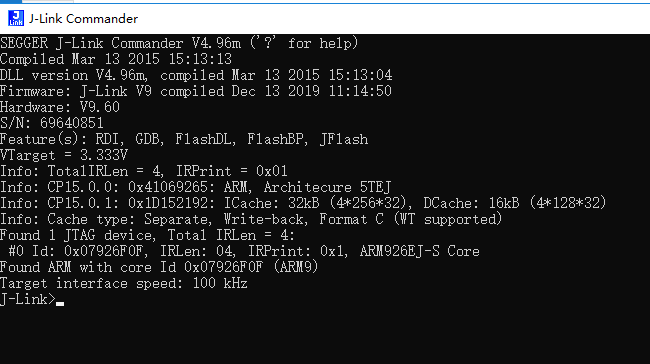

晕哥牛,参考这个试了下,可以用。但是有时候JLINK会连不上。
楼主 #23 2020-02-13 13:45:18
已发帖子: 9,439
linhuaou 说:
如果排除硬件原因的话, 就可能是这组IO的复用状态了,
比如进了Linux系统, IO就进入了SDIO复用, JLINK就无法连上了。
你试一试进入FEL烧写状态, 是不是每次都能连上?

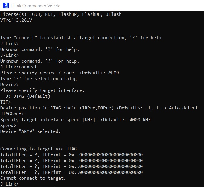

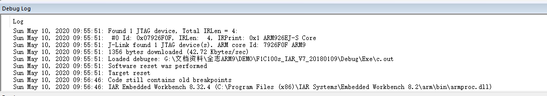

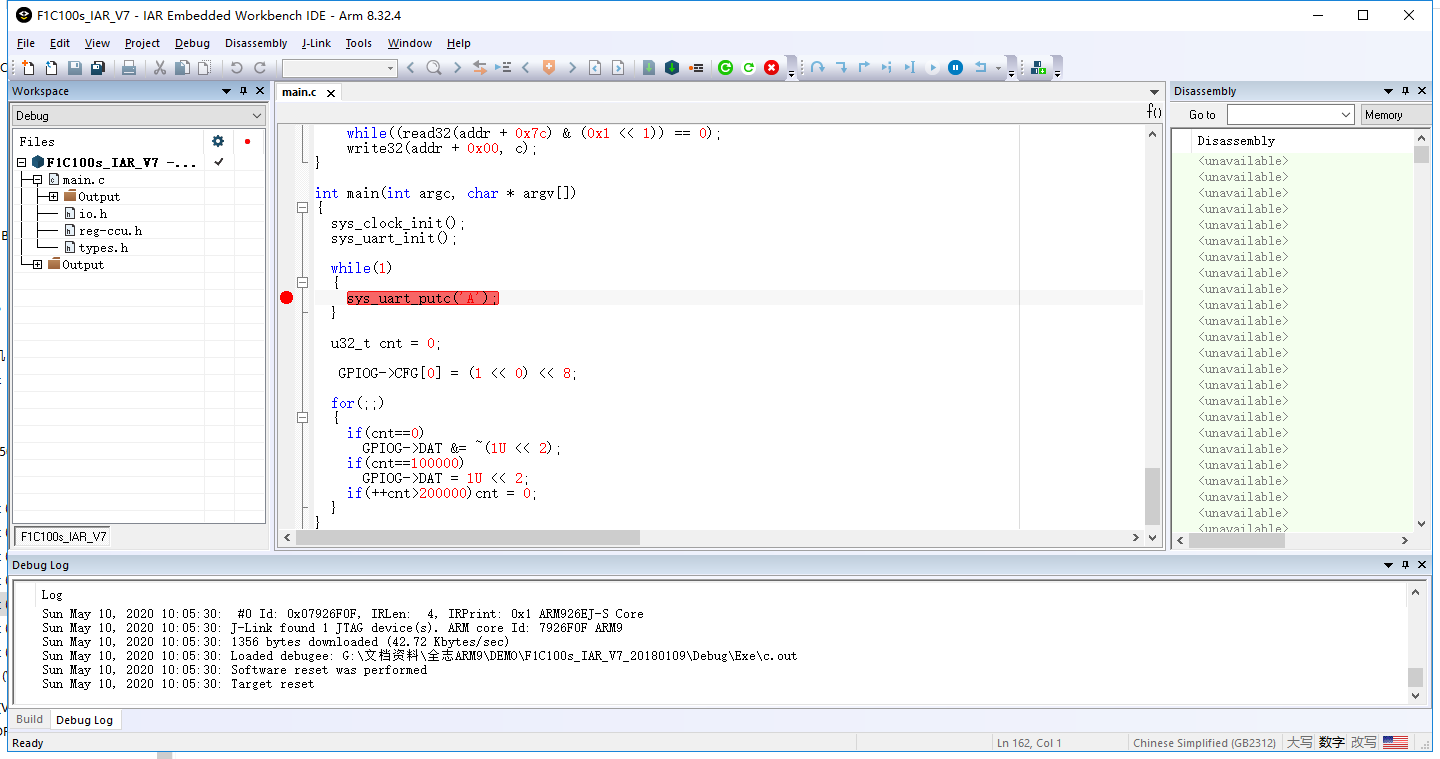

做了晕哥的TF的PCB,用JLINK可以连接上NANO板了,
就是用本帖中的IAR中程,怎么都进不到断点,还出现如下情况。
怎么解决?@晕哥
Nano板上的FLASH已被拆除
FluxBB bbcode 1
FluxBB bbcode 1
FluxBB bbcode 1
FluxBB bbcode 1
FluxBB bbcode 1
最近编辑记录 wenunit (2020-05-10 10:25:39)
#32 2020-05-10 10:21:25
wenunit
已发帖子: 31
说明一下,我把NANO里的那个SPI的FLASH芯片给拆除了。

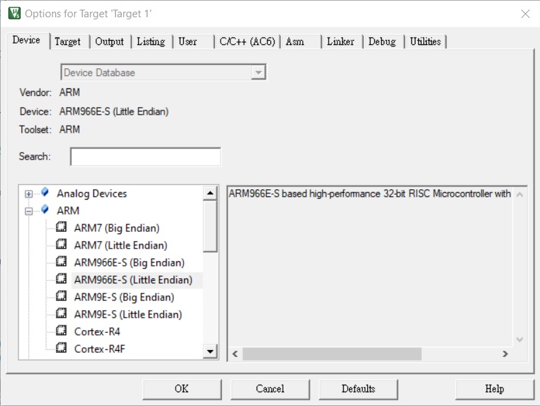

已经照着版上的说明安装了mdk legacy arm9的software pack,可是就是找不到arm926ej-s mdk,想问一下mdk的option for target選其他arm9也可以吗?另外是不是因为mdk里没有arm926ej-s mdk所以jlink 连不到呢?我的板子是f1c100s,确认过线都有插对边,可是我沒有插sd卡,应该不会影响

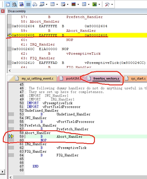

我在keil中仿真,使用freertos,卡在abort handler中
这个怎么处理呢
