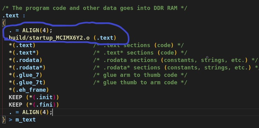

楼主 #4 2021-07-28 22:37:00
flex-A
注册时间: 2019-08-27
已发帖子: 51
积分: 146.5
Re: [提问帖]关于arm-gcc链接脚本指定ENTRY的问题
通过下图的方法明确指定文件链接的顺序是可以在期望的地址得到正确的函数的
#5 2021-07-30 09:45:39
海石生风
注册时间: 2019-07-02
已发帖子: 782
积分: 917
Reset_Handler函数虽然是在 .text段,但并不一定会排在段首,所以就不是.text段的首地址。
解决办法是跟中断向量表的做法一样,在“MEMORY”域声明首地址为0x80002000的地址空间,指定这个空间包含的段(section),并且将Reset_Handler声明到这个section。

#7 2021-07-30 17:50:27
海石生风
注册时间: 2019-07-02
已发帖子: 782
积分: 917
发现有点画蛇添足了;直接将Reset_Handler所属的section放在.text段首就可以了:
链接脚本:
  .text :
    . = ALIGN(4);
    KEEP(*(.entry))
    *(.text)                 /* .text sections (code) */
    *(.text*)                /* .text* sections (code) */
    *(.rodata)               /* .rodata sections (constants, strings, etc.) */
    *(.rodata*)              /* .rodata* sections (constants, strings, etc.) */
    *(.glue_7)               /* glue arm to thumb code */
    *(.glue_7t)              /* glue thumb to arm code */
    *(.eh_frame)
    KEEP (*(.init))
    KEEP (*(.fini))
    . = ALIGN(4);
  } > m_text
