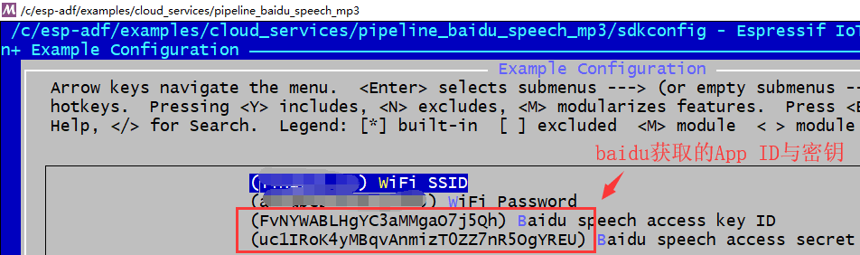

刚刚使用了一下 乐鑫 ESP-ADF 的 baidu 语音合成 demo
https://github.com/espressif/esp-adf/blob/master/examples/cloud_services/pipeline_baidu_speech_mp3/main/play_baidu_speech_mp3_example.c
然后结合网上例程,
梳理一下调用过程
  1. 第一步,根据 在 baidu 申请的 API Key 和 Secret Key 获取 tocken (令牌)
API Key: FvNYWABLHgYC3aMMgaO7j5Qh
Secret Key: uc1IRoK4yMBqvAnmizT0ZZ7nR5OgYREU
合成如下面的链接:
https://openapi.baidu.com/oauth/2.0/token?grant_type=client_credentials&client_id=FvNYWABLHgYC3aMMgaO7j5Qh&client_secret=uc1IRoK4yMBqvAnmizT0ZZ7nR5OgYREU
上面的 token 24.1d62c2210aae7e03f3987b4d4579e8d3.2592000.1527812681.282335-11175544 有效期是 一个月(30天)
  1. 第二步, 填入上面获取的令牌 和 txt 文字, 生成语音文件。
    http://tsn.baidu.com/text2audio?tex=%E6%88%91%E4%BB%AC%E6%98%AF%E5%85%B1%E4%BA%A7%E4%B8%BB%E4%B9%89%E6%8E%A5%E7%8F%AD%E4%BA%BA&lan=zh&cuid=%s&ctp=1&tok=24.705e8c0114324ce6f4709a95352b28f0.2592000.1527693366.282335-11175544
上面的测试大概1个月会失效, 失效后可以用第一步产生的 token 代入 第二步的链接的 tok 参数。

晕哥,API Key,Secret Key 都拿到了。 ESP-ADF 的例程 在make menuconfig 也将其填进去了,
你说到 合成如下下面的链接, 这个 是什么意思? 没看懂?
如何合成, 合成之后 这个链接有什么用?
需要填到 menuconfig 里面吗?
另外token 是在哪里的? 需要将它放在哪里去吗?
第2步 生成语音文件 是在menuconfig 那里设置? 还是?? 工程中的readme 说得模模糊糊的, 具体步骤 只说到 填 key ~~~~
到了后面 你又做了一个什么php 的 链接 =====》 php 语音识别! 这个又是 什么呢? 对于ESP32 这个文件貌似 和ESP32没有关系~~~ 是服务器端的程序吗?

API Key,Secret Key 的目的是用来产生 token,
这两个demo都是分两步走:
  1. 通过 API Key,Secret Key 获取 token, 相当于拿到一把钥匙.
  2. 通过 token 去百度语音网关 申请服务 比如 语音合成 与 语音识别

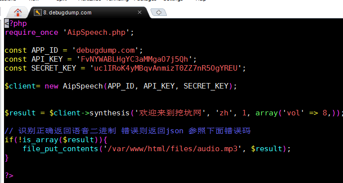

<?php
require_once 'AipSpeech.php';
const APP_ID = 'whycan.cn';
const API_KEY = 'FvNYWABLHgYC3aMMgaO7j5Qh';
const SECRET_KEY = 'uc1IRoK4yMBqvAnmizT0ZZ7nR5OgYREU';
$client= new AipSpeech(APP_ID, API_KEY, SECRET_KEY);
$result = $client->synthesis('欢迎来到挖坑网', 'zh', 1, array('vol' => 8,));
// 识别正确返回语音二进制 错误则返回json 参照下面错误码
if(!is_array($result)){
    file_put_contents('/var/www/html/files/audio.mp3', $result);
参考网址: 百度语音 接口说明
百度语音合成在线体验: http://yuyin.baidu.com/#try
php sdk 下载地址: https://github.com/Baidu-AIP/php-sdk
php sdk 下载命令: git clone https://github.com/Baidu-AIP/php-sdk.git
执行: php test.php
自动生成 /var/www/html/audio.mp3
试听地址: /files/audio.mp3

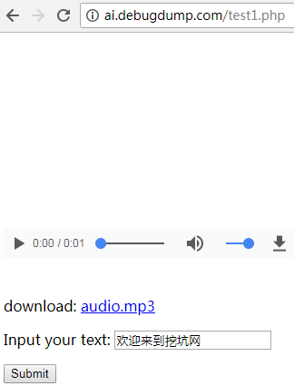

<?php
const AUDIO_FILE = '/var/www/html/files/audio.mp3';
//printf($_GET["Text"]);
unlink(AUDIO_FILE);
$result = $client->synthesis($_GET['Text'], 'zh', 1, array('vol' => 8,));
    file_put_contents(AUDIO_FILE, $result);
printf('<video width="320" height="240" controls>
  <source src="/files/audio.mp3?%s" type="audio/mpeg">
Your browser does not support audio in video tag.
</video><br /><br /><br />', time());
printf('download: <a href="/files/audio.mp3">audio.mp3</a>');
做了一个简单的测试: 欢迎来到挖坑网的世界
本地命令行测试:
php-cgi -f test1.php "Text=时代"
楼主 #14 2018-05-24 16:41:18
已发帖子: 9,516
Re: 简单说一说 baidu 语音合成与识别 api 使用流程
<?php
//printf($_POST["Text"]);
if(isset($_GET["Text"]))
        $Text = $_GET["Text"];
else if(isset($_POST["Text"]))
        $Text = $_POST["Text"];
unlink(AUDIO_FILE);
$result = $client->synthesis($Text, 'zh', 1, array('vol' => 8,));
<form action="test1.php" method="post">
