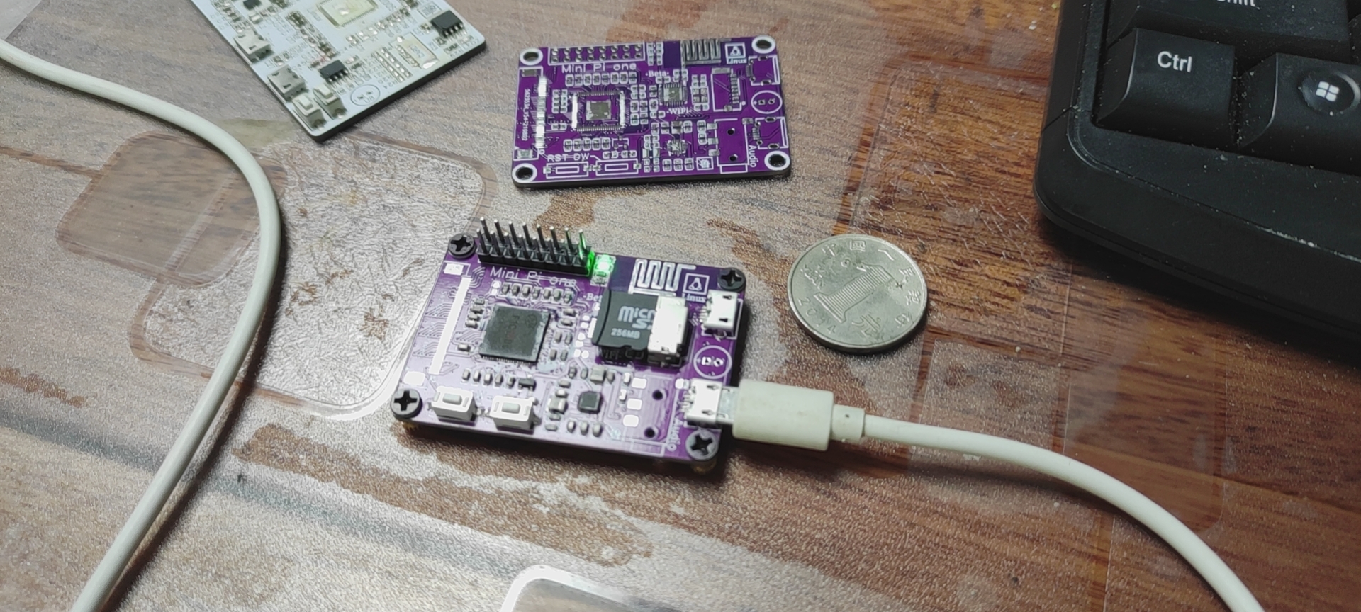

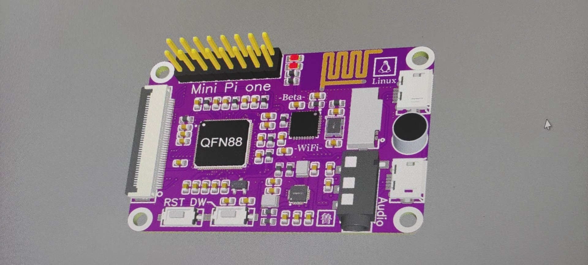

也学习前辈们,画了个全志F1C100 or 全志F1C200S的mini pi!
参考了众多大佬的原理图,薅嘉立创羊毛嫖的4层板。
有wifi。
嘉立创的原理图及PCB文件
F1C100or200S-V2.rar
还请大佬们多多指教。。。

Re: 也学习前辈们,画了个全志F1C100 or 全志F1C200S的mini pi!
什么是wifi芯片组? 您能否发布原理图的 PDF 或图片并说明测试是否成功?

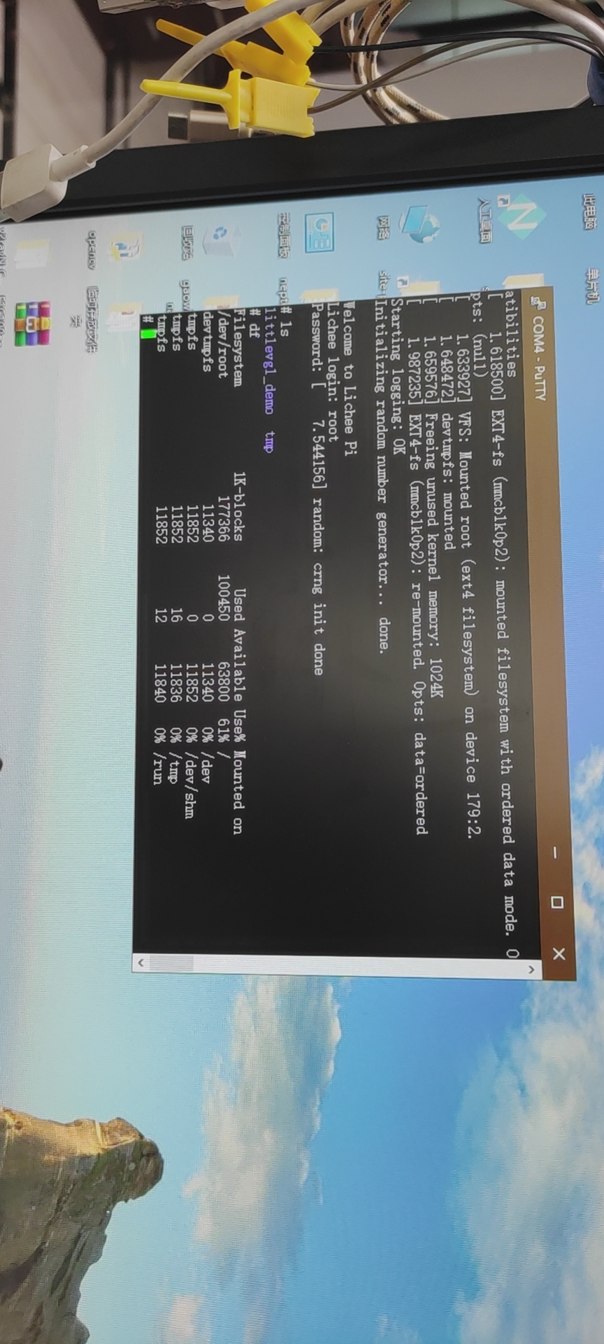

@lovexulu
固件用的是licheePI?

hoel 说:
可直接下载立创的原理图及pcb文件。
wifi部分参考大佬的设计,用的esp8089.在大佬视频中已调通,我这个刚做出来板子还没编译适配镜像,摸索学习中。

touchey 说:
@lovexulu
固件用的是licheePI?
因为参考了荔枝派的原理图,所以用了荔枝派的镜像做测试,适配镜像还未编译。正在学习中。

lovexulu 说:
touchey 说:
@lovexulu
固件用的是licheePI?
何不基于aodzip给的tiny200 buildroot来搞呢

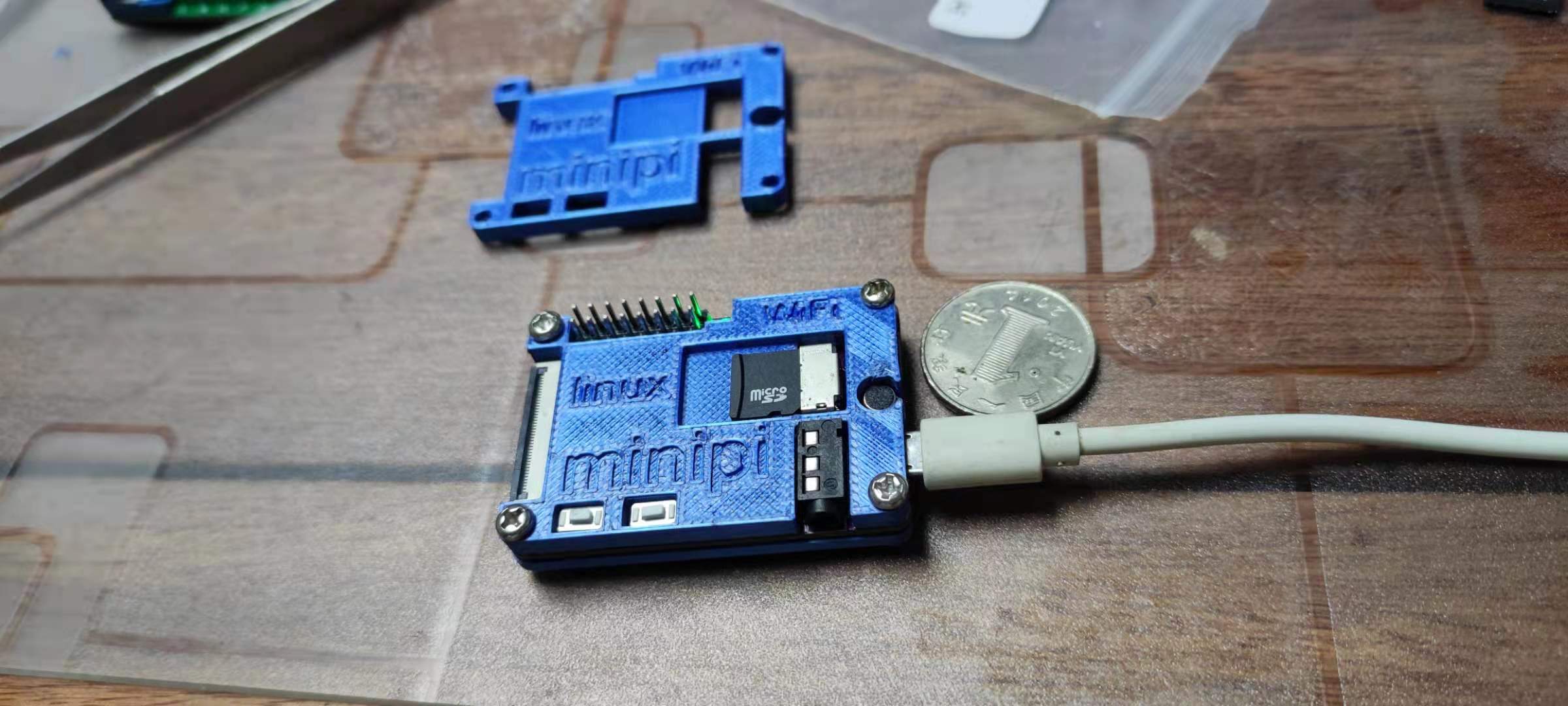

TF卡槽的处理还是蛮有创意的,
不过会不会影响地下的芯片散热?
lovexulu 说:
防止触摸电源部分导致悲剧,用3D打印做了个minipi外壳。共享出来。https://whycan.com/files/members/4181/box.jpg
STL文件下载minipibox.rar
@touchey
就目前来看,貌似wifi热一点,c100倒是不热,也许是没跑脚本的原因吧,如果后面发现发热就考虑开窗加个散热。
楼主,嘉立创解析导出的gerber时候无法识别,请问这是正常现象吗?
四层板的话需要做阻抗吗,用的是什么层叠结构呢
