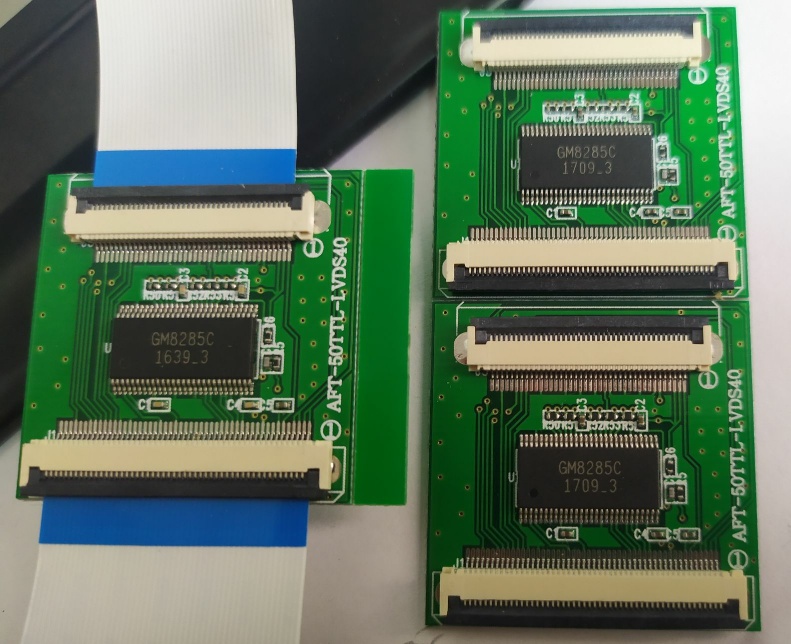

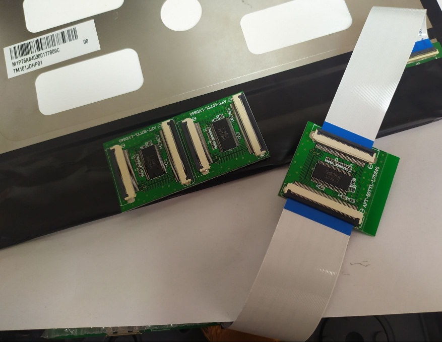

#8 2020-01-09 11:54:55
红白机
注册时间: 2020-01-02
已发帖子: 133
积分: 133
Re: 搜了一圈, 还是没找到50PIN RGB TTL 液晶接口转 40PIN LVDS 接口转换板
收到板子立马测试.
搞定,这板子真香, 就这么出货了 ^_^
谢谢大神 @hzsteven

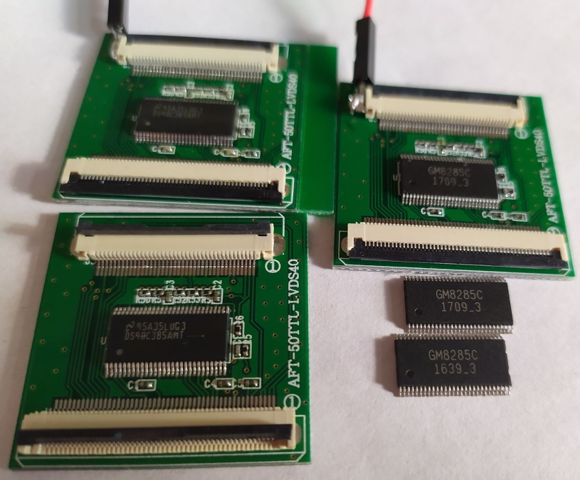

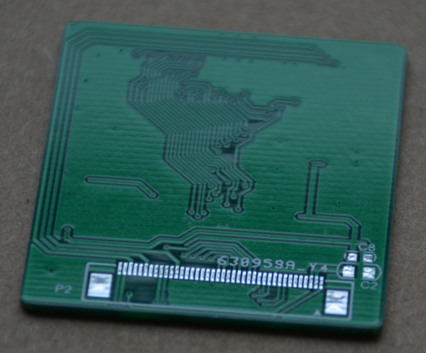

#10 2020-01-10 16:27:37
红白机
注册时间: 2020-01-02
已发帖子: 133
积分: 133
gm8285c ds90c385 有区别吗?
为什么我直接把 gm8285c 替换成 ds90c385, TM101JDHP01 就没显示了?
我应该怎么排除问题?
请教大家, 在线等。

#12 2020-01-10 17:04:46
hzsteven
注册时间: 2019-11-04
红白机 说:
https://whycan.cn/files/members/2844/gm8285c_ds90c385.jpg
我应该怎么排除问题?
请教大家, 在线等。
主机显示接口输出电压多少?8285接受1.8V或者3.3V,而90385只接受3.3V

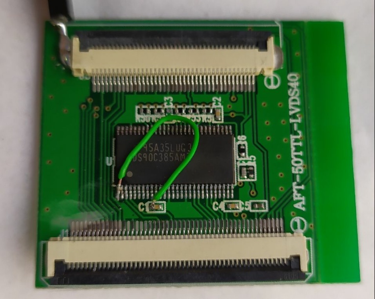

#14 2020-01-10 17:28:50
红白机
注册时间: 2020-01-02
已发帖子: 133
积分: 133

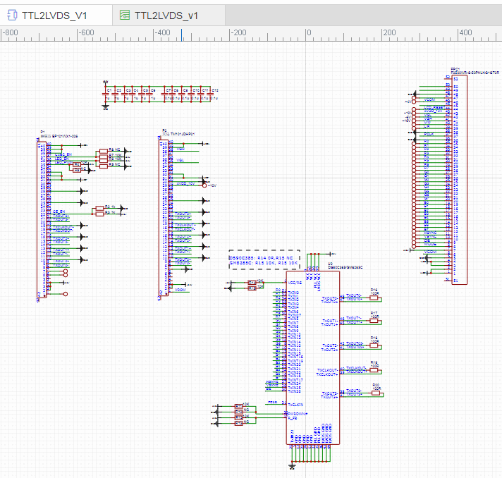

感谢各位大佬的关注和转发,我反复对比iMX51_Generic_Reference_Design.pdfgm8285c原理图, 发现1脚电平不同, 马上把 1脚抬起然后拉高, 现在图像正常了。

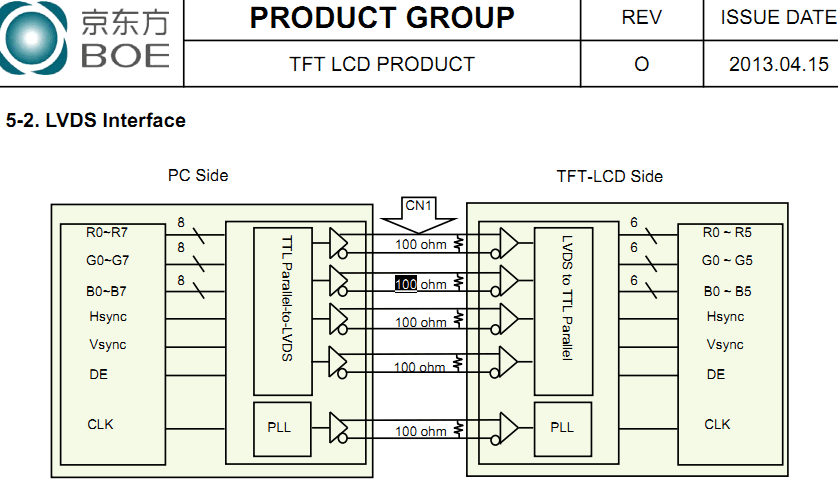

#16 2020-01-11 15:21:03
红白机
注册时间: 2020-01-02
已发帖子: 133
积分: 133
发现在 LVDS 屏幕内部, 其实还得转成 TTL 电平。

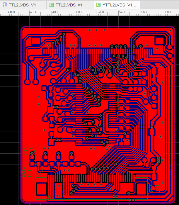

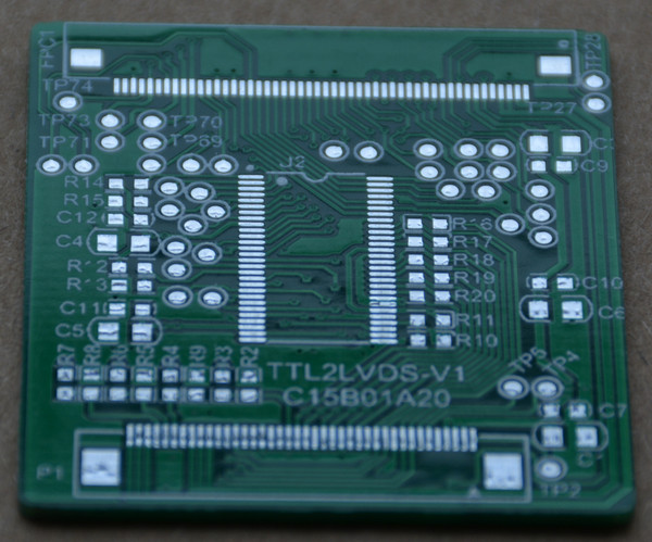

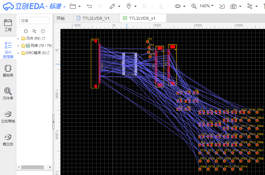

#18 2020-01-15 10:05:36
红白机
注册时间: 2020-01-02
已发帖子: 133
积分: 133
不知道原理图有没有错误, 准备开始画转接板了: Schematic_TTL2LVDS_V1_TTL2LVDS_V1_20200115100352.pdf

#20 2020-01-16 08:50:20
红白机
注册时间: 2020-01-02
已发帖子: 133
积分: 133

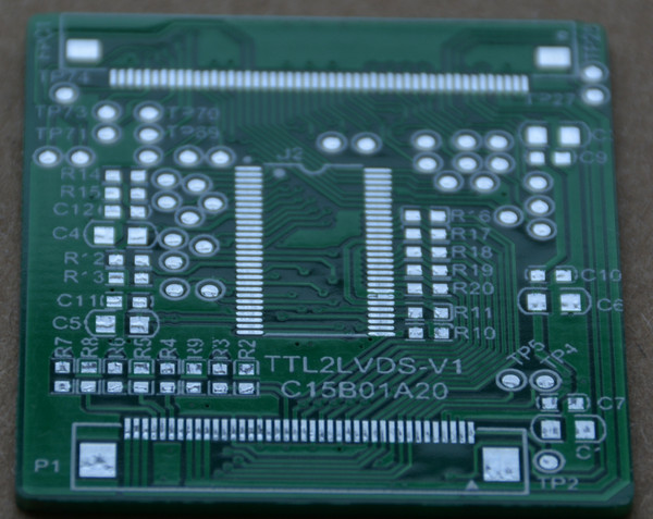

板已画完, 等明年再调了。

#22 2020-01-16 11:23:22
红白机
注册时间: 2020-01-02
已发帖子: 133
积分: 133
hzsteven 说:
搞好了,开售吧,每个人单兵作战,重复成本开销太大。
好, 只是JLC不能贴FPC, 不知道哪家贴片厂比较靠谱一点。

#25 2020-02-17 14:22:15
红白机
注册时间: 2020-01-02
已发帖子: 133
积分: 133
sea18c 说:
调试成功了吗?

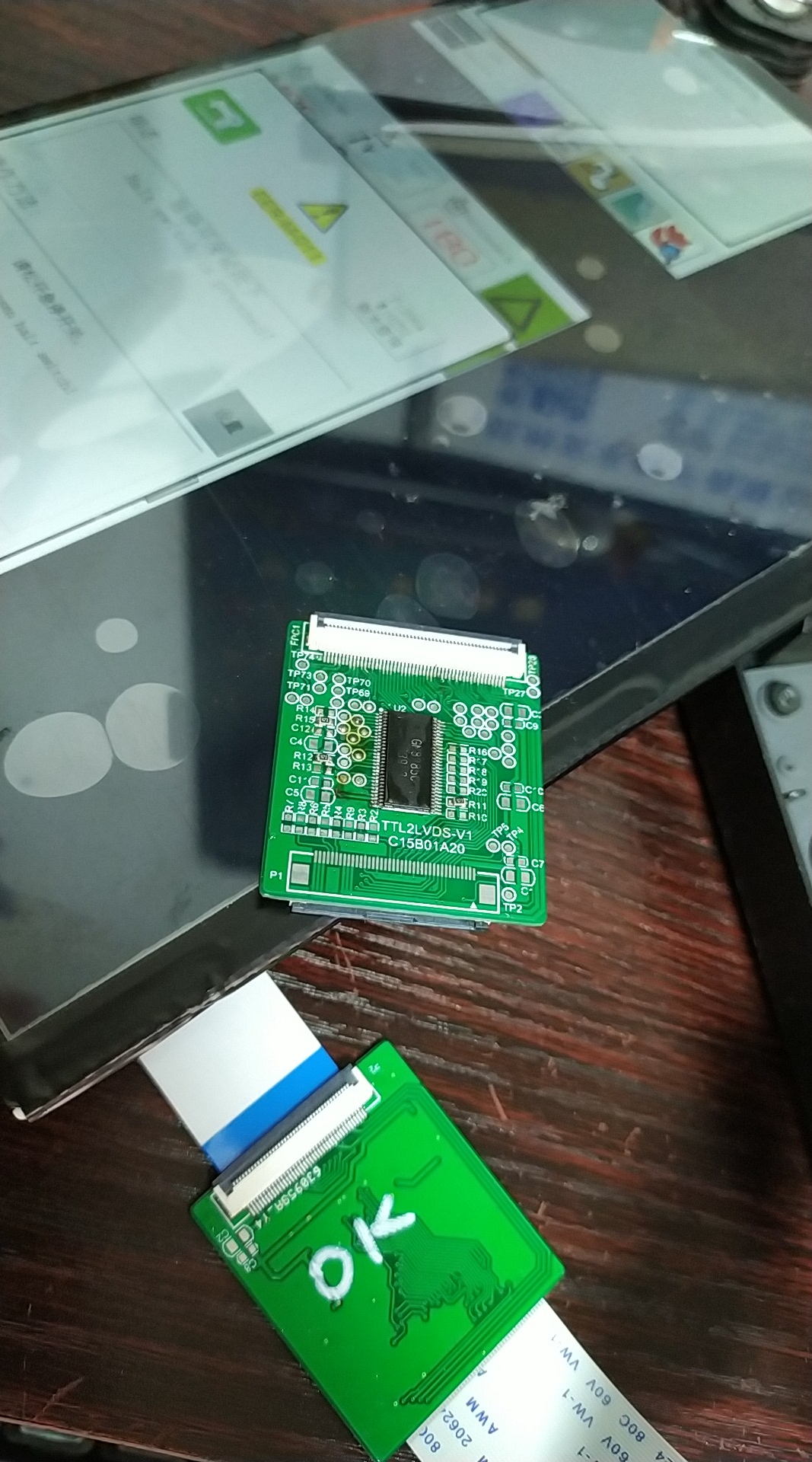

大家新年好,今天刚刚开工,焊了两片,
调试成功, 全志 V3s  + 天马TM101JDHP01 LVDS 1280x800 显示正常,
IPS屏的效果非常好,和手机一样。
