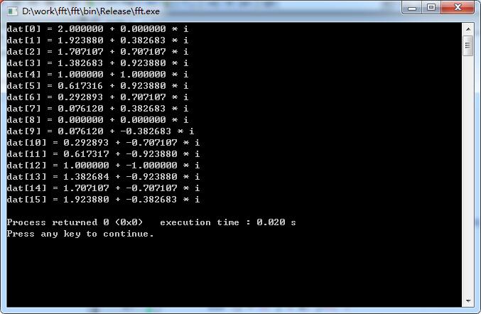

代码超级精简的fft源码,无需移植,代码才80行
先上源代码!

再上代码的使用方法:
#define K 4
#define N (1 << K)
static complex w[N / 2];
static complex dat[N];
int main() {
    uint32_t i;
    for (i = 0; i < N; i++) {
        dat[i].r = 0.0f;
        dat[i].i = 0.0f;
    dat[0].r = 1.0f;
    dat[1].r = 1.0f;
    fft_init((complex*)w, N / 2);
    fft((complex*)dat, (const complex*)w, K);
        printf((const char*)"dat[%d] = %f + %f * i\n", i, dat[i].r, dat[i].i);

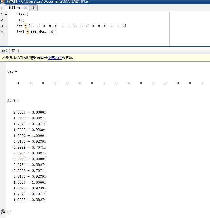

输出结果:
对比matlab输出结果:

演技担当黄晓明 wrote:
运算速度如何? 和ST的库比较一下哪个快点
stm32f030 16点fft 400us
stm32f030 64点fft 3900us
stm32f030 128点fft 9200us
开优化后128点fft 8800us
mdk的库128点fft约6300us

2013年毕业前夕照着数字信号处理的书写的,在amobbs上开源了,如今朝花夕拾,优化了一下代码风格,在挖坑网开源

达克罗德 wrote:
st的库能不需移植直接给别的CPU跑吗?
我没用过stm的库,我用的mdk自带的dsp库对比的,128点比mdk的库慢了2500us
