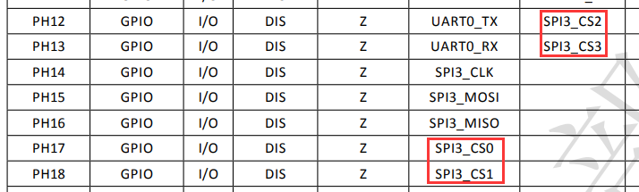

终于找到了全志SPI CS片选最多的soc了, 一共四个片选引脚
那就是 全志A80 的 SPI3, 一共四个片选引脚
https://linux-sunxi.org/images/1/10/A80_Datasheet_Revision_1.0_0404.pdf

Re: 终于找到了全志SPI CS片选最多的soc了, 一共四个片选引脚
;SPI controller configuration
[spi0]
spi_used       = 0
spi_cs_bitmap  = 1
spi_cs0        = port:PC19<3><1><default><default>
spi_sclk       = port:PC02<3><default><default><default>
spi_mosi       = port:PC00<3><default><default><default>
spi_miso       = port:PC01<3><default><default><default>
[spi1]
spi_used       = 0
spi_cs_bitmap  = 1
spi_cs0        =
spi_sclk       =
spi_mosi       =
spi_miso       =
[spi2]
spi_used       = 0
spi_cs_bitmap  = 1
spi_cs0        = port:PE04<3><1><default><default>
spi_sclk       = port:PE05<3><default><default><default>
spi_mosi       = port:PE06<3><default><default><default>
spi_miso       = port:PE07<3><default><default><default>
[spi3]
spi_used       = 0
spi_cs_bitmap  = 1
spi_cs0        = port:PH17<2><1><default><default>
spi_cs1        = port:PH18<2><1><default><default>
spi_cs2        = port:PH12<3><1><default><default>
spi_cs3        = port:PH13<3><default><default><default>
spi_sclk       = port:PH14<2><default><default><default>
spi_mosi       = port:PH15<2><default><default><default>
spi_miso       = port:PH16<2><default><default><default>
;SPI device configuration
[spi_devices]
spi_dev_num = 1
[spi_board0]
modalias      = "m25p32"
max_speed_hz  = 33000000
bus_num       = 0
chip_select   = 0
mode          = 0
https://github.com/linux-sunxi/sunxi-boards/blob/master/sys_config/a80/cubieboard4.fex

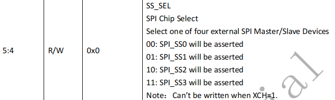

不是用A80, 是看到手册和驱动都可以给每个SPI设置四个SPI_CS[0..3], 但是我能看到的芯片都只有一条片选腿, 所以非常奇怪,找到了早上的发现。

逸俊晨晖 说:
这和普通io进行片选有什么区别
没有本质区别,上面这个片选方式用 SPI_TCR 寄存器的 SS_SEL 位控制片选引脚,可能效率更高?

看来就是说,全志soc在设计时候,每组SPI留了4个cs#引脚,但是一般实际只引出来一个cs0了。

/* sunxi_spi_set_cs : spi control set cs to connect device
 * enable : 1, working mode : set ss to connect device
 * enable : 0, default mode : set ss to do not connect device
 * spi controller cs mode use this funtion to set cs
 * software cs mode use kernel code to set cs
static void sunxi_spi_set_cs(struct spi_device *spi, bool enable)
        u32 reg_val;
        struct sunxi_spi *sspi = spi_master_get_devdata(spi->master);
        sunxi_spi_ss_select(spi->chip_select, sspi->base_addr);
        reg_val = readl(sspi->base_addr + SPI_TC_REG);
        enable &= 0x01;
        if (enable)     //set cs to connect device
                reg_val |= SPI_TC_SS_LEVEL;
        else            //set cs to default mode
                reg_val &= ~SPI_TC_SS_LEVEL;
        writel(reg_val, sspi->base_addr + SPI_TC_REG);
果然是啊, 从D1 SDK 翻到的 lichee/linux-5.4/drivers/spi/spi-sunxi.c
