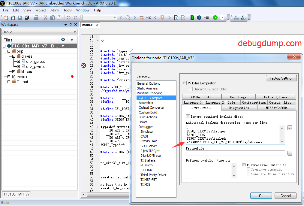

荔枝派nano f1c100s开发板连接JLink调试器分享 - interrupt & pwm
参考了晕哥的demo code, https://whycan.cn/t_1003.html
加入了一些外设功能,代码从XBOOT & RTT东拼西凑出来的,也着实花了不少功夫,共享出来给和我一样的小白。共勉之。
目前实现了IO ouput & input, IO INTERRUPT,PWM控制 (PE6 & PE12)
F1C100s_IAR_V7_20180705.zip

#3 2018-07-06 08:15:08
Re: 荔枝派nano f1c100s开发板连接JLink调试器分享 - interrupt & pwm
这个头文件包含目录要改改,
改成:
$PROJ_DIR$\bsp\drivers

这个头文件包含目录要改改,
改成:
呵呵,是的是的,并且现在挺乱的。等我完成所有驱动后,整理代码尽量将.h放到include目录。

@kaokao
你好,大神,感谢分享!
请教下IAR 编译器里面插入汇编,编译有问题,是什么原因:
asm volatile
		"mcr p15, 0, value, c7, c10, 4"
		"mcr p15, 0, value, c8, c6, 0"
		"mcr p15, 0, value, c8, c5, 0"
提示:Error[Og005]: Unknown symbol in inline assembly: "mcr"

@Sam
工程设置里设置到ARM模式
