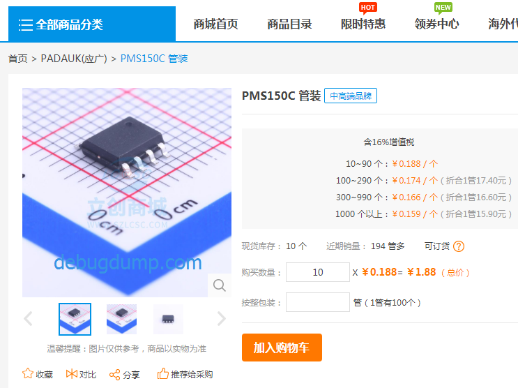

otp的所以便宜。话说这种便宜mcu可以用来做什么应用?
做个加密芯片?

Re: 比电容还便宜的单片机
http://www.padauk.com.tw/
据说玩具,小家电等产品上得最多.

积分: 215
Re: 比电容还便宜的单片机
这种没有 flash 的单片机怎么调试?
#6 2018-10-17 08:54:14

积分: 272.5
Re: 比电容还便宜的单片机
没有仿真器,只能烧一片,费一片
