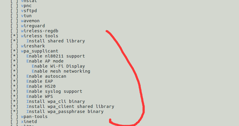

积分: 690
V3S 配置rtl8723模块起没有反应
我在内核中配置了这个地方看打印没有起来
不知道还要配置什么地方

/etc/wpa_supplicant.conf 这样试一试:
ctrl_interface_group=0
ap_scan=1
network={
    ssid="yscysc"
    psk="wo123456"

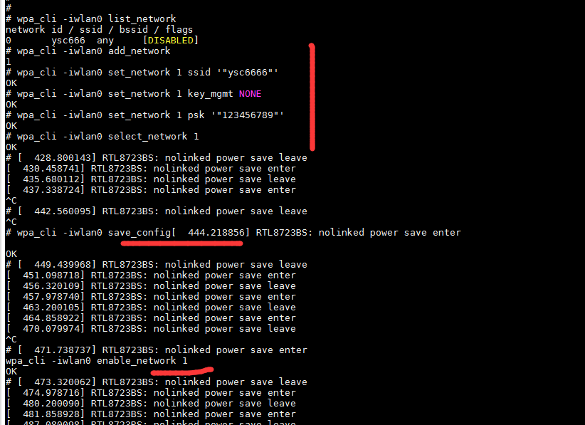

楼主 #17 2019-07-25 10:17:05
无情一刀
注册时间: 2018-09-04
已发帖子: 723
积分: 690
Re: V3S 配置rtl8723模块起没有反应
按着大神的所说的将RF switch subsystem support选中后就可以连接上了
还有一个问题就是如果我不想在里面直接定死所连接的wifi名称 ,
就是可以自己输入名称和密码 来达到想随意连接 这个脚本里面要怎么去写了

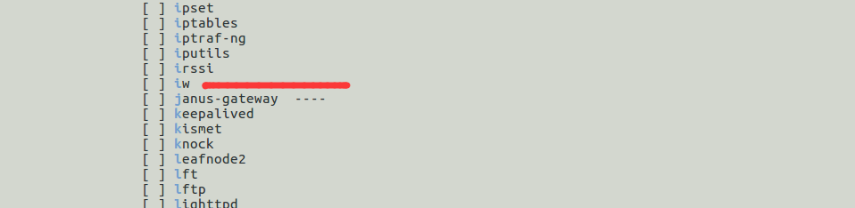

我这里选中了这个几个 make 后用了这个根文件系统
/opt/buildroot/buildroot-2018.08.2/output/target 在终端使用iw还是提示没有这个命令
这个选项 你们有勾上吗
#28 2019-07-25 14:27:44
已发帖子: 9,423
要勾上 iw

然后我在添加了一个  步骤如下
wpa_cli -iwlan0 add_network
wpa_cli -iwlan0 set_network 1 ssid '"ysc6666"'
wpa_cli -iwlan0 set_network 1 key_mgmt NONE
wpa_cli -iwlan0 set_network 1 psk '"123456789"'
wpa_cli -iwlan0 select_network 1
wpa_cli -iwlan0 enable_network 1
发现还是连接不上
就是就是在连接状态中
[53299.588530] RTL8723BS: nolinked power save enter
[53304.809933] RTL8723BS: nolinked power save leave
[53306.468435] RTL8723BS: nolinked power save enter
最近编辑记录 无情一刀 (2019-07-26 09:26:00)

我断开了 我添加的网络已经在配置文件里面了
# cat /etc/wpa_supplicant.conf
update_config=1
network={
        ssid="ysc666"
        scan_ssid=1
        psk="123456789"
        key_mgmt=WPA-PSK WPA-EAP IEEE8021X NONE
        priority=5
        disabled=1
network={
        ssid="ysc6666"
        psk="123456789"
        key_mgmt=NONE
这是我当时的操作方式
使能添加的网络 就是会一直在在寻找中
[  113.908728] RTL8723BS: nolinked power save enter
[  119.130118] RTL8723BS: nolinked power save leave
[  120.788636] RTL8723BS: nolinked power save enter
[  126.010061] RTL8723BS: nolinked power save leave
[  127.668764] RTL8723BS: nolinked power save enter
[  132.890154] RTL8723BS: nolinked power save leave
[  134.548622] RTL8723BS: nolinked power save enter
