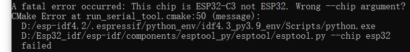

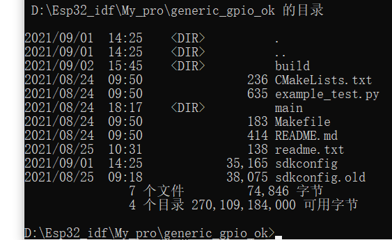

编译前应注意应先设置目标芯片 设置指令 :
idf.py set-target esp32c3
注意,此操作将清除并初始化项目之前的编译和配置(如有)
否则将报错 如下 :
默认配置为ESP32如果使用的是ESP32的话则不需要这句

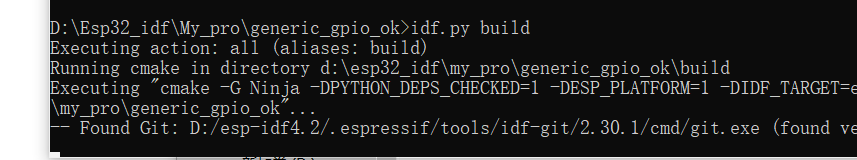

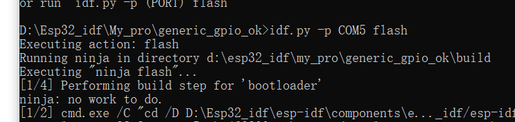

2. 烧入已经生成的文件
编译, idf.py -p COM5 flash 烧入
