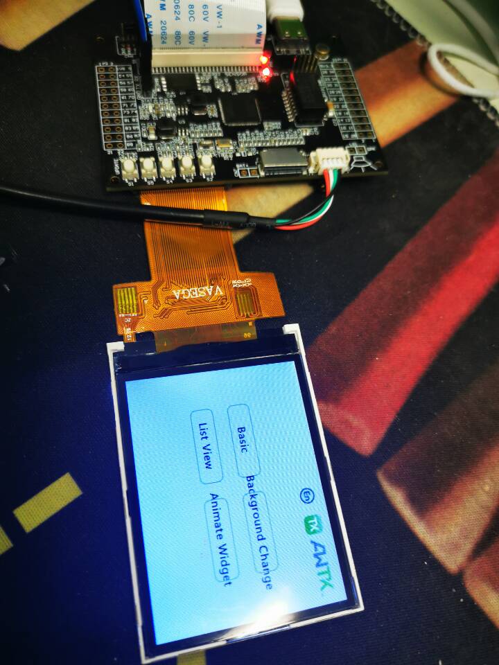

移植awtk至dopi
环境:Ubuntu19.10
目标板:dopi, dopi原配屏幕
码云clone如下3包。
https://gitee.com/zlgopen/awtk
https://gitee.com/zlgopen/awtk-examples
https://gitee.com/zlgopen/awtk-linux-fb
移植过程参考awtk-linux-fb文件夹下README.md。
对于dopi。做如下修改:
文件夹awtk-linux-fb的awtk_config.py文件中:
TSLIB_LIB_DIR='/opt/28x/tslib/lib'
TSLIB_INC_DIR='/opt/28x/tslib/include'
TOOLS_PREFIX='/opt/28x/gcc-4.4.4-glibc-2.11.1-multilib-1.0/arm-fsl-linux-gnueabi/bin/arm-linux-'
修改为
TSLIB_LIB_DIR=''
TSLIB_INC_DIR=''
TOOLS_PREFIX='/opt/hisi-linux/x86-arm/arm-himix100-linux/bin/arm-himix100-linux-'
通过apt安装scons。
在文件夹 awtk-linux-fb中执行
scons APP=../awtk-examples/MusicPlayer-Demo
提示缺少alsa的头文件。
执行sudo apt-get install libasound2-dev即可
编译成功后打包。执行
sh ./release.sh ../awtk-examples/MusicPlayer-Demo/res_480_272 demo
Awtk的demo中只有两个分辨率。 有兴趣自己修改。这里只介绍交叉编译过程。
打包后
把release.tar.gz文件上传到dopi板。解压。
运行release/bin文件夹下的demo文件即可。
图就不传了

#3 2020-06-29 17:20:50
Tony
注册时间: 2019-05-31
已发帖子: 162
积分: 159.5
Re: 移植awtk至dopi
感谢楼主的分享,我发个楼主发到qq群里的照片,完美!

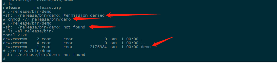

#4 2021-09-19 15:25:58
gsd_zcm
注册时间: 2021-09-10
积分: 3.5
Re: 移植awtk至dopi
前辈们,请问下,我移植例程的HelloDesigner-Demo,放到荔枝派的nano板子上,一开始要运行demo说没有权限,但加了权限后却又说not found,用ls命令是可以查到文件的,请问下是需要加什么库才可以运行demo嘛?或者,有没有更详细的移植教程呢?非常感谢!!f9e74ced36185a8615e701695a74496.png
