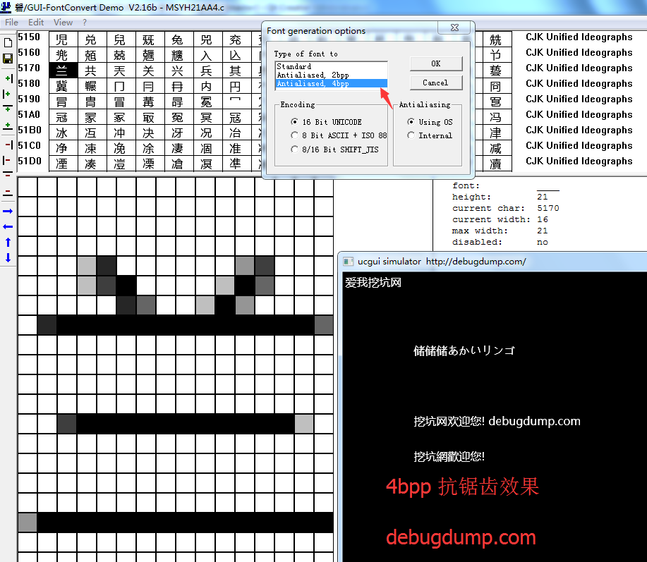

Re: 弱弱的问下,ucgui 3.90/3.98 支持抗锯齿字体吗?
我估计 ucgui 本身不支持抗锯齿, 但是那个字体生成软件可以支持2bpp/4bpp 抗锯齿.
