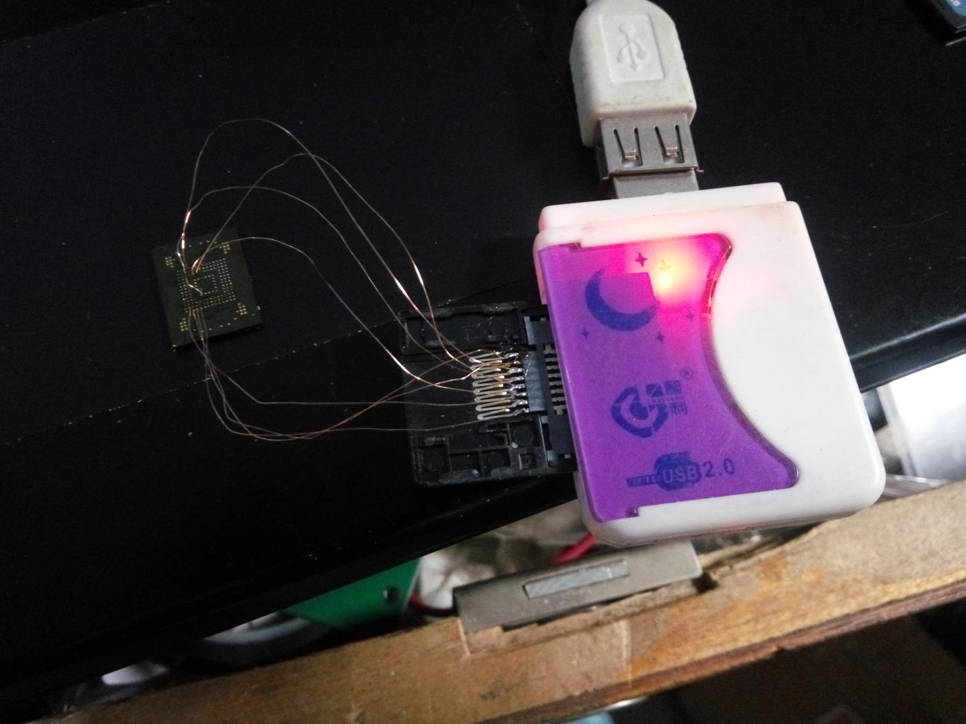

Q群看到某大神用TF读卡器 飞线连接 eMMC 存储芯片,作为U盘使用,真正的废物利用.

淘宝有卖eMMC转TF卡

达克罗德 说:
淘宝有卖eMMC转TF卡
那种要植球,而且作为TF卡用只有几根线, 不如飞线来得直接,打上透明热熔胶,很有艺术感  (逃
