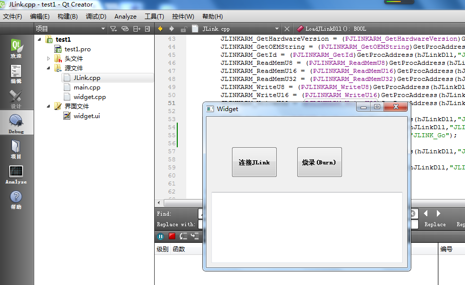

第二部打开 QtCreator -> 工具菜单 -> 选项 -> 构建和运行 -> 构建套件
发现除了调试器, 其他设置都是正常了。
新建一个 QtWidget 项目, 编译, 运行, 一切正常。
只是不能调试而已。

卧槽, 出师不利, LoadLibrary("JLinkArm.dll"); 总是返回空指针NULL,
不断变化各种路径,还是返回空指针,
最后加一个 GetLastError() 得到的错误Id是193,
放狗一搜,发现是amd64与x86兼容问题, 我估计是 JLinkArm.dll是32位的,
而我的编译系统是64位。
赶快下载 x86 版本的Qt SDK
等安装完之后继续分解...
楼主 #4 2017-09-19 10:53:40
已发帖子: 9,522
Re: 直播Qt(使用VC2015工具链) + 操作 JLink(V8) 烧写 NUC972 固件。
换用Qt 32bit 工具链之后, 一切OK, 能正常Load JLinkArm.dll了。

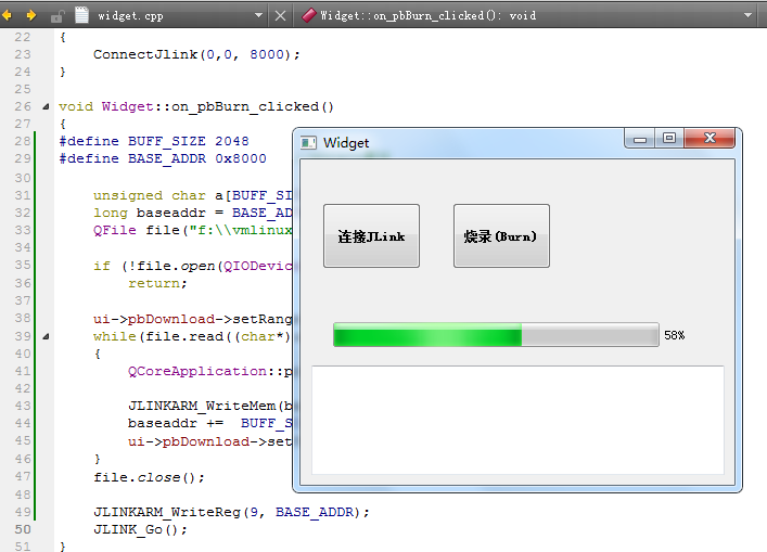

卧槽,网上下载的这个逆向的 jlink 头文件没有 setpc, 这得好折腾了.
speed 1000K
loadbin f:\vmlinux.bin 8000
setpc 8000
g
我需要实现这四个命令。
除了setpc 这个找不到头文件,其他基本没问题了。

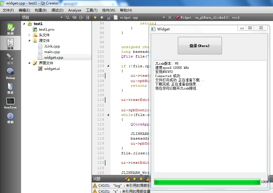

下班前终于搞定 setpc 和 go
    JLINKARM_WriteReg(9, type);
    JLINK_Go();
typedef  void (CALLBACK* PJLINKARM_WriteReg)(long addr,long data);
typedef  void (CALLBACK* PJLINK_Go)();
extern PJLINK_Go                                  JLINK_Go;
extern PJLINKARM_WriteReg                    JLINKARM_WriteReg;
楼主 #10 2017-09-20 10:26:50
已发帖子: 9,522
卧槽,用 JLINKARM_WriteU8(baseaddr, data); 方式写数据到 NUC970 sdram 不堪重负,
速度太慢了, 估计得找别的 API 才行了。

void Widget::on_pbBurn_clicked()
#define BUFF_SIZE 2048
#define BASE_ADDR 0x8000   //NUC970基址
    unsigned char a[BUFF_SIZE];
    long baseaddr = BASE_ADDR;
    QFile file("f:\\vmlinux.bin");
    if (!file.open(QIODevice::ReadOnly))
        return;
    ui->pbDownload->setRange(0, file.size());
    while(file.read((char*)&a[0], BUFF_SIZE) > 0)
        QCoreApplication::processEvents();
        JLINKARM_WriteMem(baseaddr, BUFF_SIZE, a);
        baseaddr +=  BUFF_SIZE;
        ui->pbDownload->setValue(file.pos());
    file.close();
    JLINKARM_WriteReg(9, BASE_ADDR);
    JLINK_Go();
终于差不多搞定
楼主 #15 2017-09-20 11:22:11
已发帖子: 9,522
基本搞定
暂不处理一台电脑连接多个 JLink的情况.
Qt源码本站下载: NUC972_JLink_BurnLinux.7z
