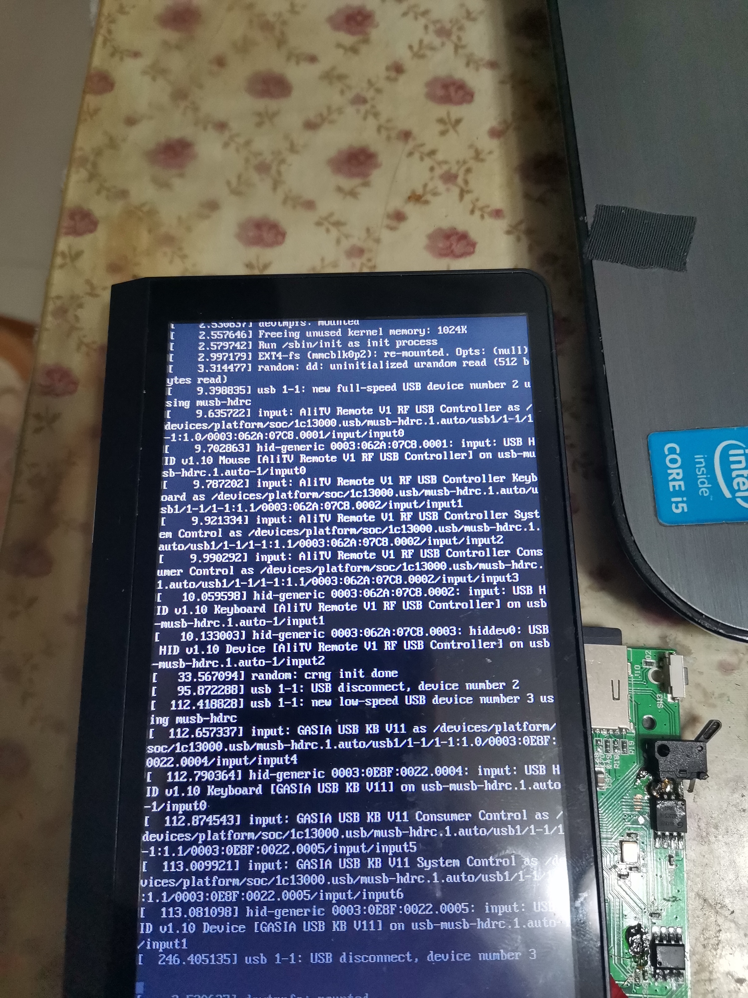

linux内核启动后串口能工作,接usb键盘不能输入!特请教各位大神!
我用的licheepi 的5.2linux内核, lsusb 键盘能看到,大小写切换灯也得跟着切换,就是输入文字,按回车屏幕都没反应! 串口这边输入输出都能正常工作,  是不是要配置控制台,搞不懂,特求教大神!
如图键盘输入屏幕 不变

这个屏幕显示的 tty 可能和你键盘的 tty 不一样,所以也就不显示你键盘的输入。
屏幕能显示来自串口的输入(和 ttyS0 shell prompt)吗,还是只显示内核 printk 信息?

屏幕只能显示内核打印信息!   屏幕也不显示串口信息 ,串口和屏幕是独立的,串口的输入输出都能正常操作输入命令都ok,但屏幕和usb键盘没联系上,键盘输入字符屏幕没反应!

用 cat /proc/cmdline 看看 console= 这个选项是啥。
然后再在你的串口控制台里用 tty 指令查看你的当前 tty 是什么。或者打开 /etc/inittab 看看串口连接的是哪个 tty

cmdline :     console=tty0 console=ttyS0,115200 panic=5 rootwait root=/dev/mmcblk0p2 rw
串口
# tty
/dev/ttyS0

感谢unturned3 的提示。经过几天终于找到原因了
:我的roorfs是复制一键烧录的,里面仅仅打开了串口ttys0
修改如下:nano /etc/inittab
添加:
/dev/tty1:12345:respawn:/sbin/getty 38400 /dev/tty1
