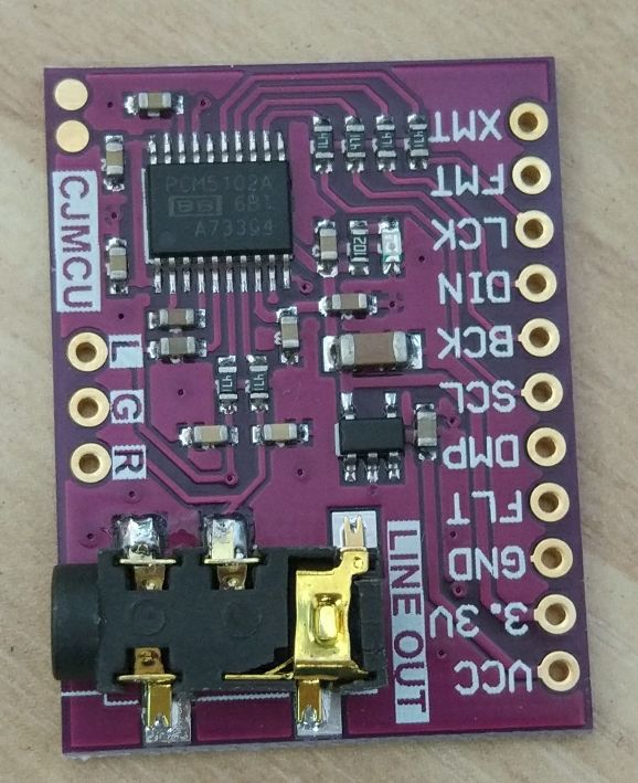

刚刚收到的PCM5102 声卡板子, 准备用widora air v6 来驱动试一试:

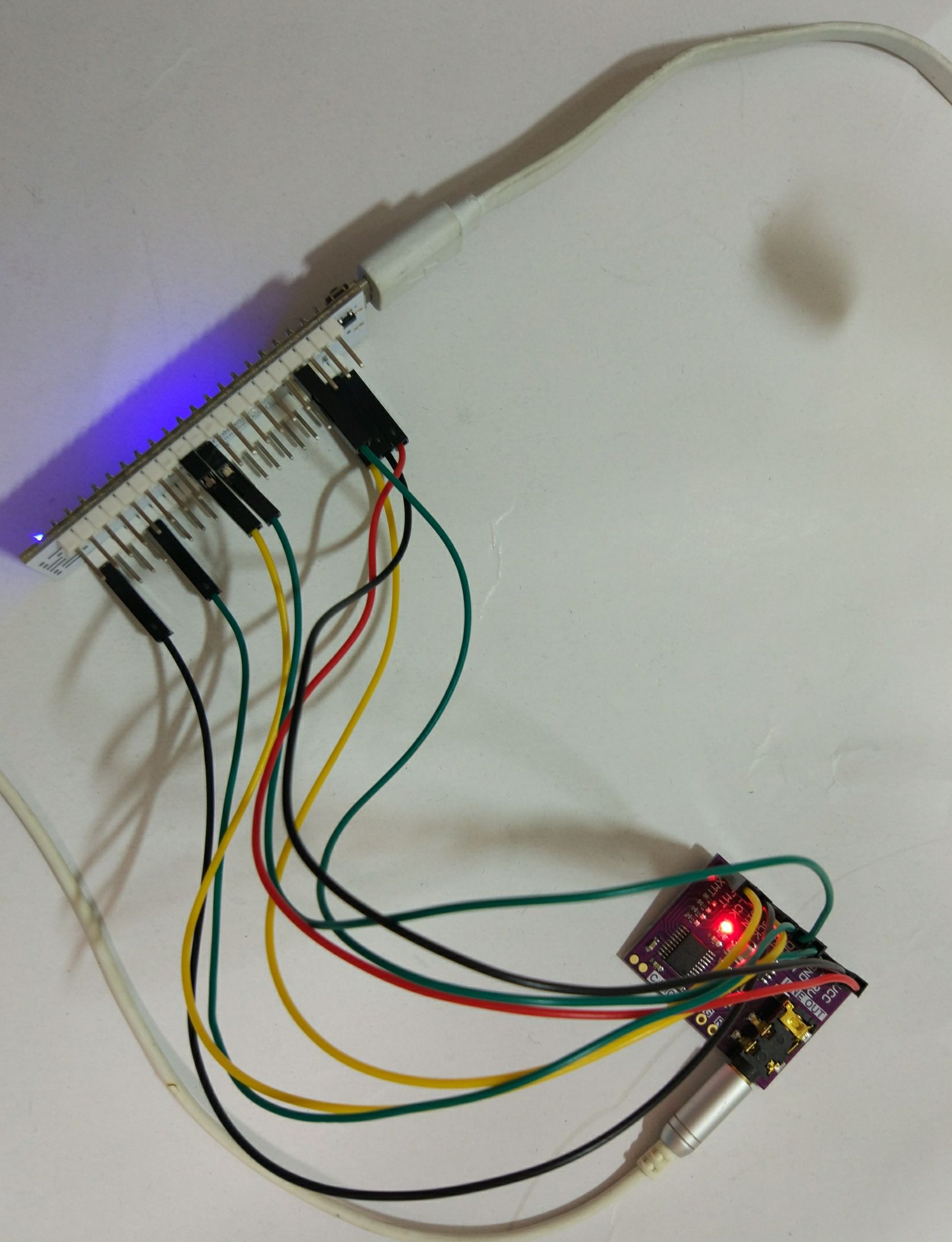

乱七八糟瞎搞终于 GPIO0终于可以作为MCLK输出, 通过代码控制MCLK输出为 256fs
#6 2017-09-27 11:00:03
已发帖子: 9,423
Re: 请教widora air v6 esp32开发板如何接i2s声卡?

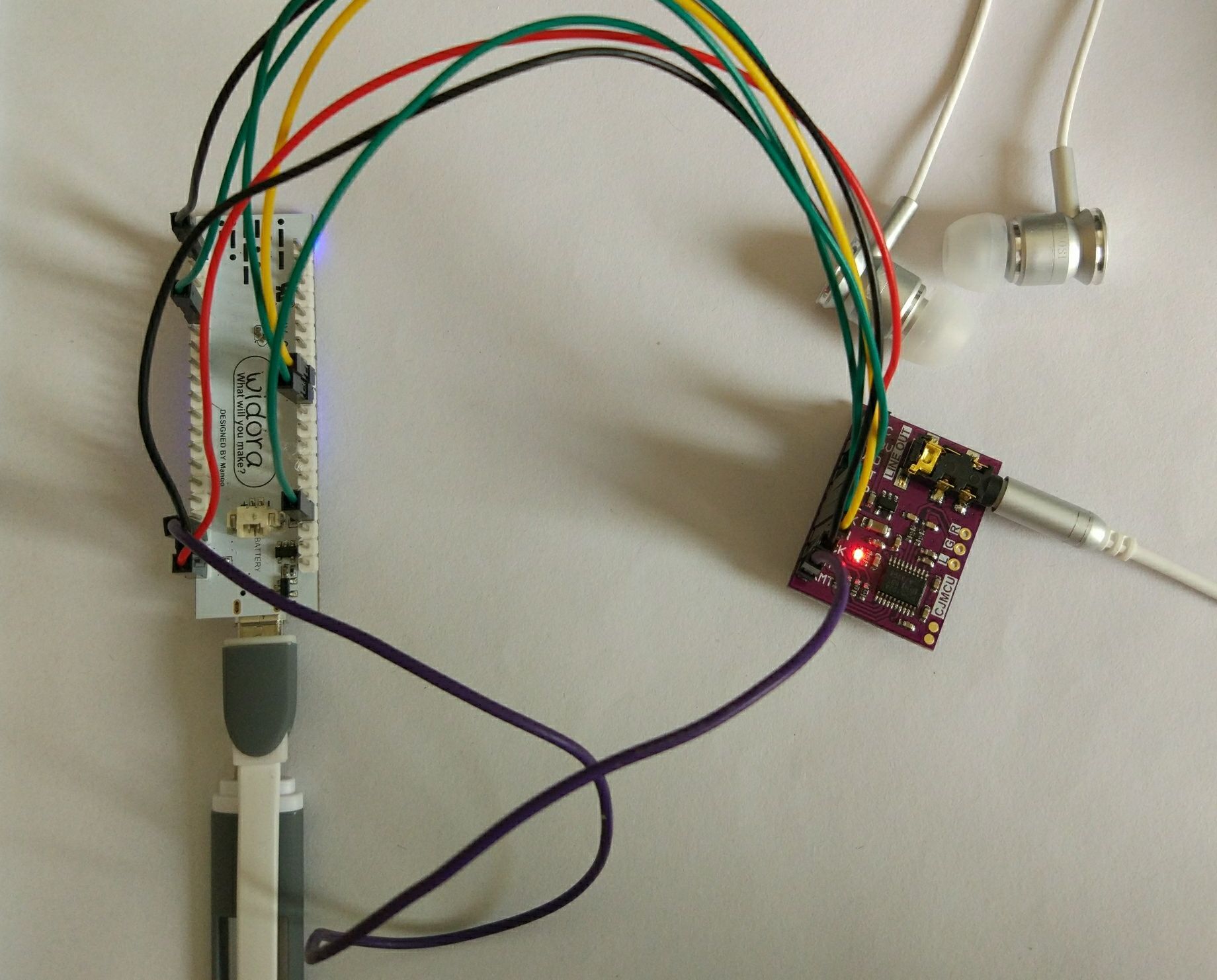

音乐播放貌似可以了,
有点杂音,应该是PCM5102 模拟部分有问题, 数字部分正常了。
widora提供256fs时钟给pcm5102, 无需外部有源晶振
#7 2017-09-27 22:21:35
已发帖子: 9,423
widora v6蓝牙喇叭搞定,
修改 example/bluetooth/bt_sink 即可

esp32可以连接的hifi级别声卡:
pcm5102a
cs4398
es9023
