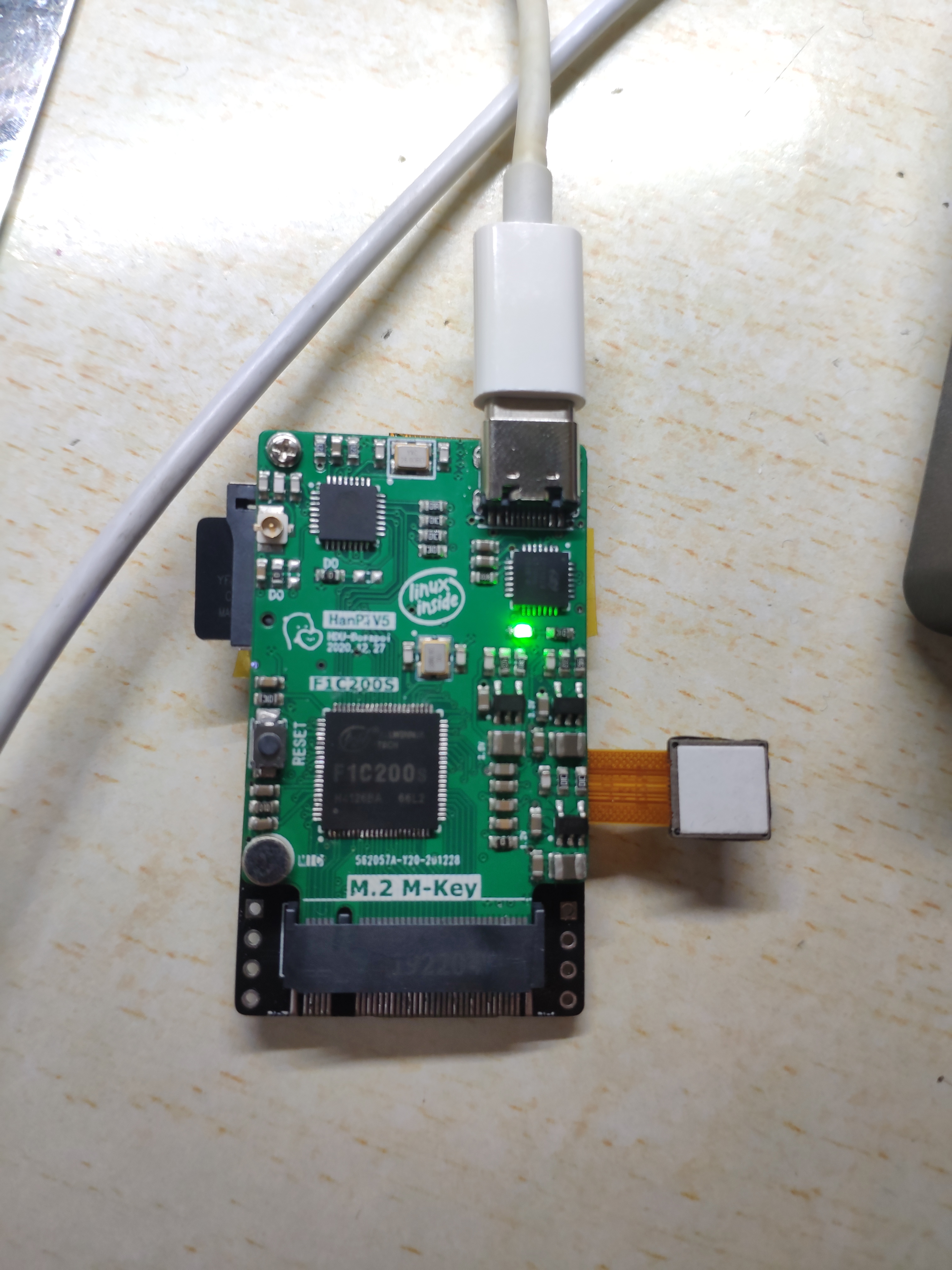

测试用的板子:

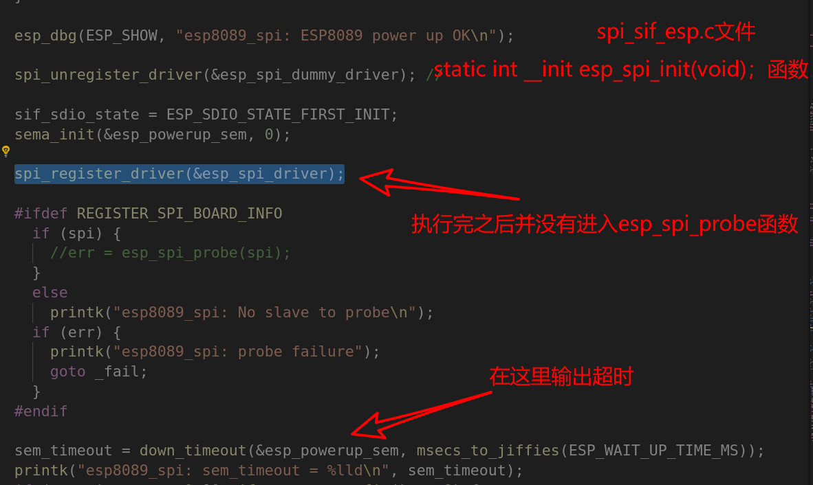

请问spi_stub.c文件中的esp_board_spi_devices结构体中的chi_select成员为什么是1,使用的CS0,不应该等于0嘛?但是修改为chip_select=0,初始化函数中在对spi驱动进行注册之后,并没有执行对应的esp_spi_probe函数,请问问题出在哪里呢?
static struct spi_board_info esp_board_spi_devices[] = {
.modalias = "ESP8089_0",
.max_speed_hz = MAX_SPEED_HZ,
.bus_num = 0,
.chip_select = 1,
.mode = SPI_MODE_3,
