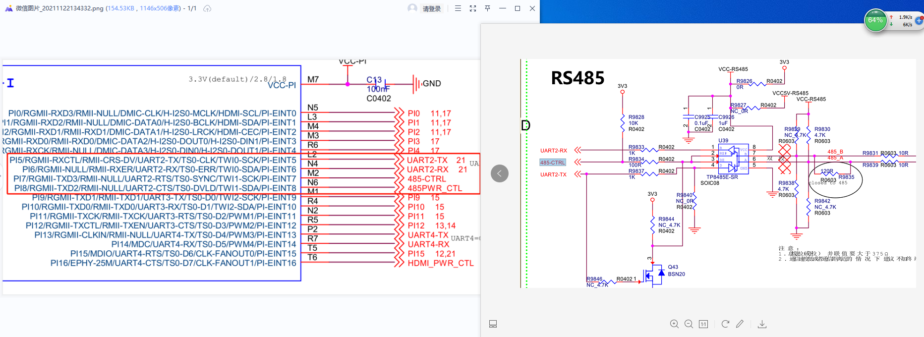

全志android 系统 uart驱动里面控制一个io脚实现rs485功能,应该如何修改
目前我们平台T507使用的驱动是kernel/linux-4.9/drivers/tty/serial/sunxi-uart.c。
目前我的是修改是在tx发送的时候拉高GPIO,stop的时候拉低,但是发现发送字符超过一定数据的会有必现发送数据丢失,看起来的原因是GPIO拉早了,需要去判断fifo为空的时候才能拉低GPIO,我参考了 https://whycan.com/t_4012.html 这个提问加了下面的修改,机器都不能开机了,串口也用不了,请问有没有大神指点下,谢谢!
                while (port->ops->tx_empty(port) != TIOCSER_TEMT)

看dts是有配置的,但是PH8被我们已经用来当485的power了。PH7是就是那个控制脚。按你刚刚跟我讨论的话,是不是我在dts里面打开这个东西就可以实现485了?

应该是PH8 CTS控制RS485收发。

那按硬件的接法我们已经没有办法用全志现成的dts配置了? 只能把这个控制当是普通的GPIO来控制了,回到我一开始的问题了。

你现在硬件用哪个IO控制485收发?

之前的贴错了 都是用PI,IO控制用的 P17(UART2-RTS)。

那先飞线测试吧,你的dts如果配了四线,那么按理CTS就是控制485的收发。等你好消息。

硬件改不了。如果能修改硬件,我们都可以直接把485芯片的ID直接接到TX去,让硬件自己控制。

这是个硬件的连接图
