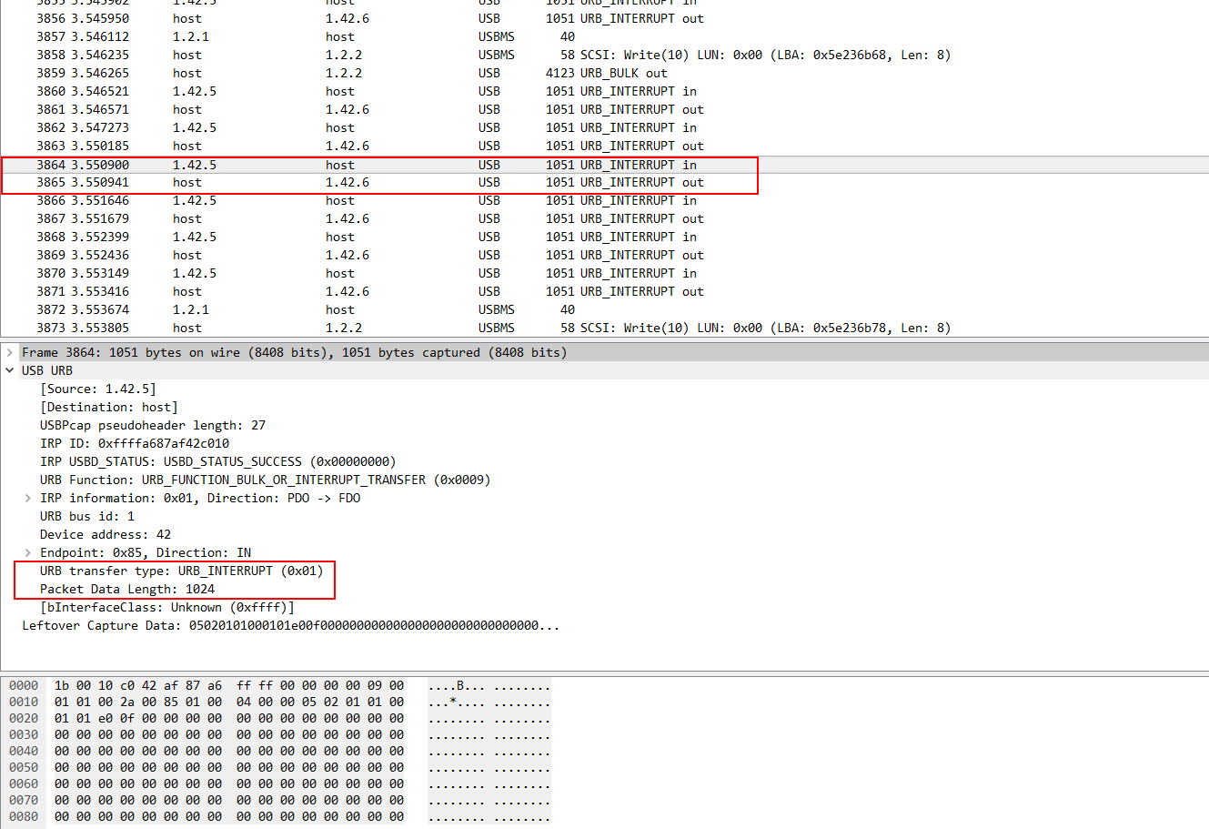

对于使用USB中断传输的DAP协议,USB High Speed 可在1ms内传递8个microframe,而每个micriframe又包含3个packet,每个packet最大可为1024Bytes,传输速度为
1000 * 3 * 8 * 1024  = 23.4375MB/s,而USB全速设备则只能在1ms内传输64Bytes,传输速度为62.5KB/s,而DAP协议又是应答式的通信,host发送请求数据包 -> DAP回复数据包,所以烧录flash的话速度还得打个对折,极限仅为31.25KB/s。
对于USB High Speed来说,实际上此时的编程瓶颈已经不受限于USB传输速度了,已经完全取决于目标芯片的flash编程速度,以及使用的烧录算法了。

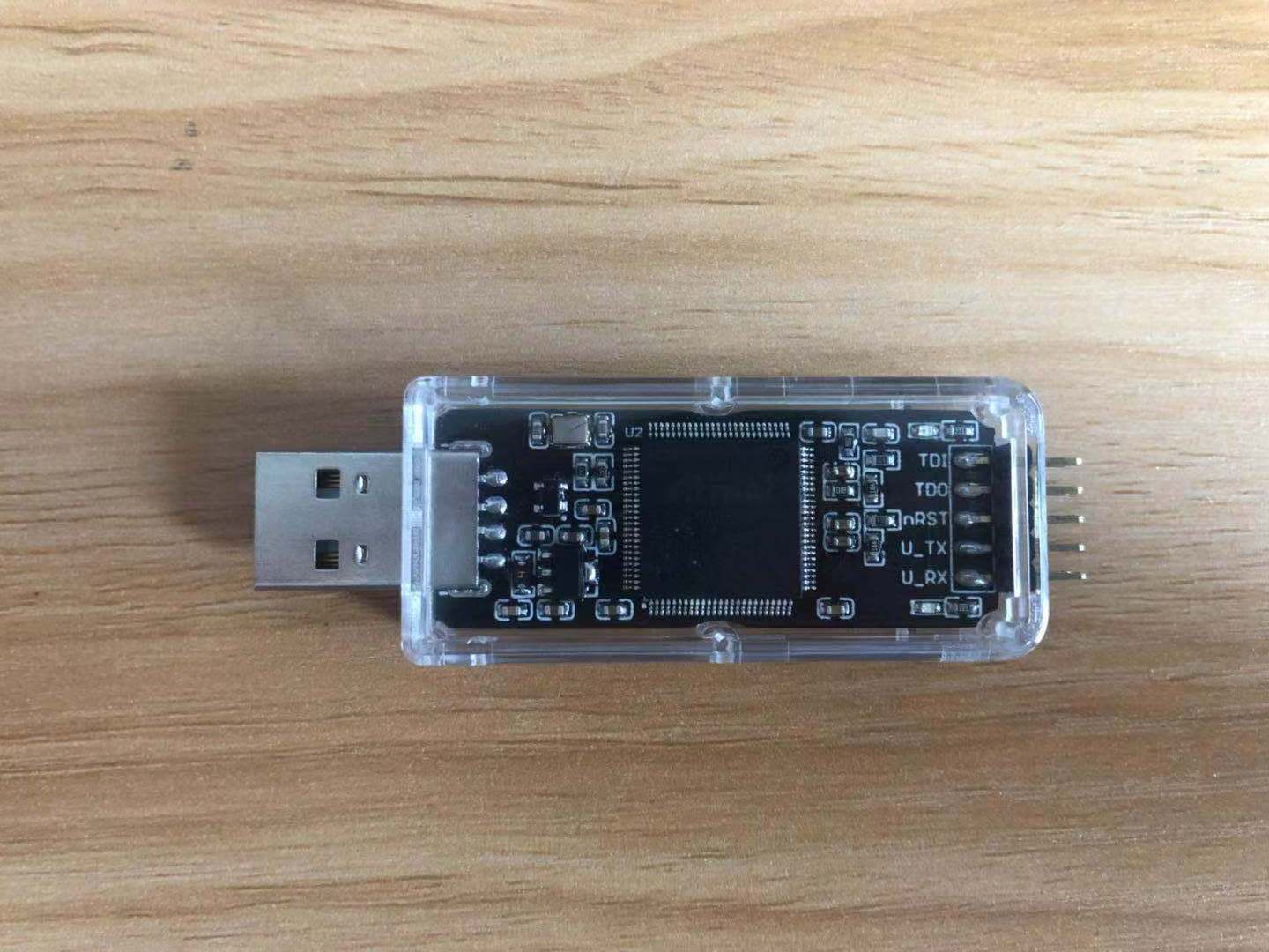

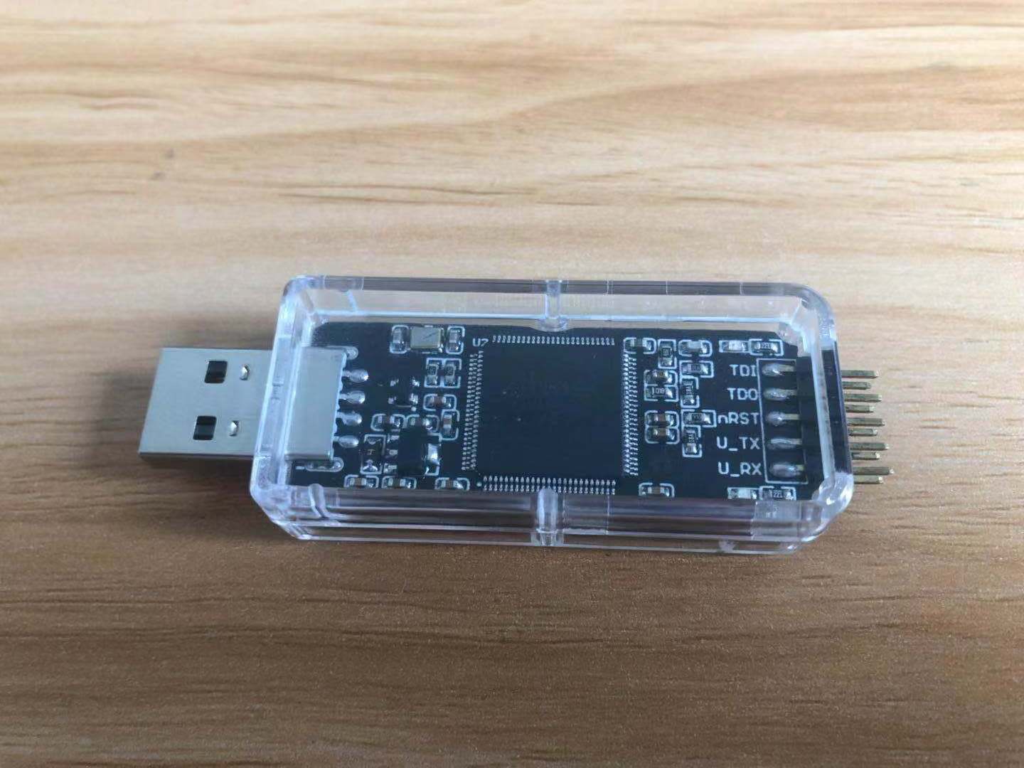

这是基于官方DAPLink实现的方案,芯片是Atmel SAM3U2C,USB High Speed,内置USB高速phy,主频为96Mhz。
目前官方DAPLink支持USB High Speed的方案有SAM3U2C,K26F,LPC4322,综合调研了一下,成本上考虑,SAM3U2C应该是最合适的。

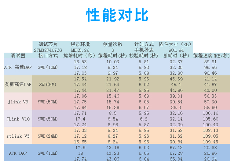

初步测试了一下速度,烧录STM32F4 928KB的镜像,时间在27s左右,从正点原子当前公布的数据来看,应该比他们的快,比jlink v10和stlink v3也要更快一些。
下面是一个和DPALink普通版对比的测评视频

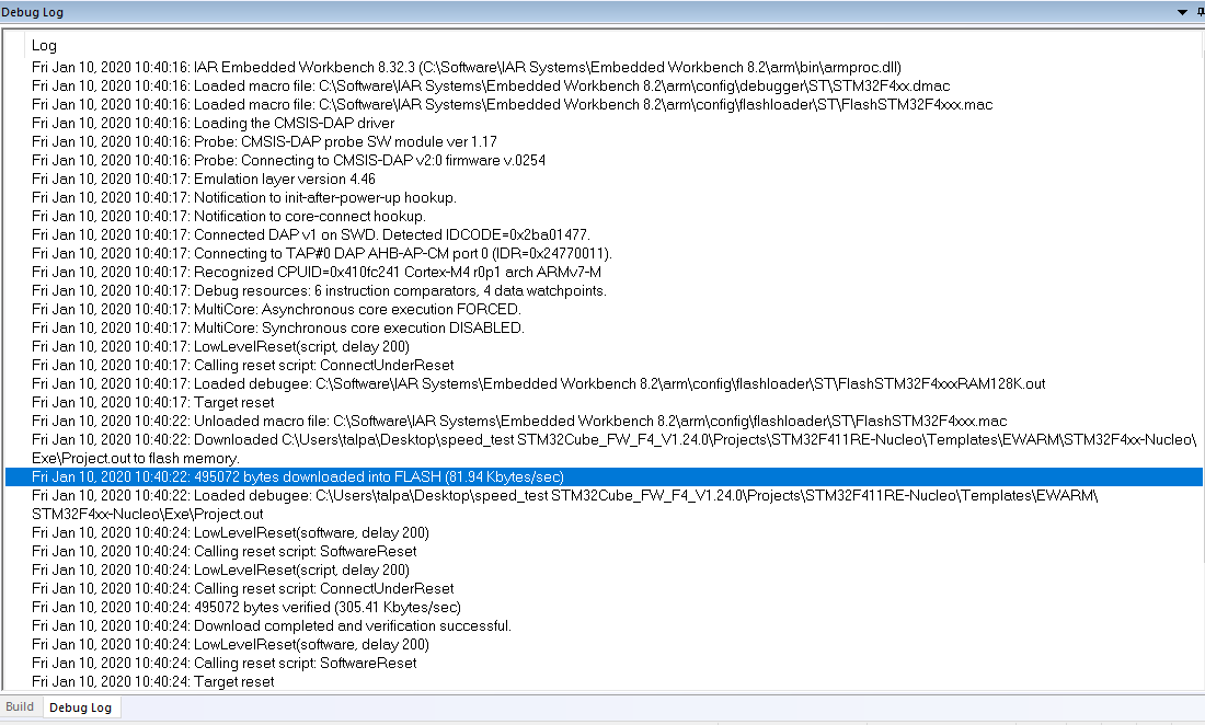

cmsis-dap慢的主要原因是V1版的HID协议,而非USB Full Speed。下图是全速CMSIS-DAP v2(spi时序优化)的flash下载速度和sram读速度,分别是82KB和305KB。
v2_d
我个人分析认为,当前低成本调试器方案应该选用3-5元成本的全速MCU,批量包括外壳的成本甚至可以控制到10元以内,而速度完全可以媲美j-link v8/v9。

感谢分享。确实USB HID的传输效率不高,V2换成了Bulk Transfer,应该会好不少。另外,由于IO频率限制,高速USB的提升也不是很大。
之前曾经设想过使用CH55x系列单片机做个支持CMSIS-DAP V2的调试器,不过咕咕咕了。。之后有时间的话可能试着写一下。
