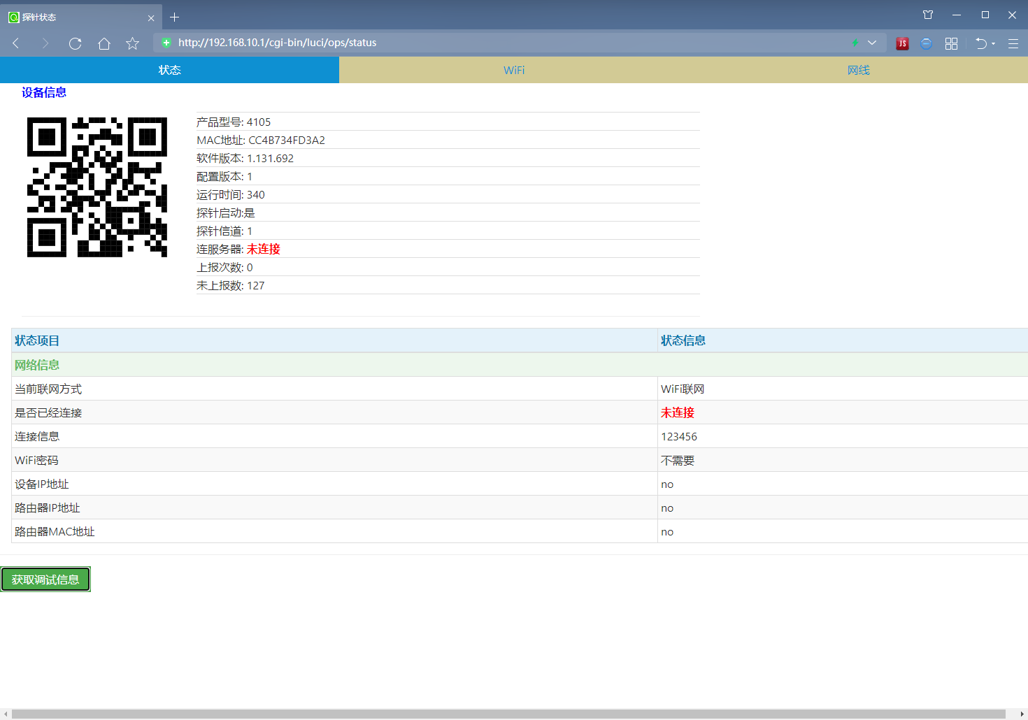

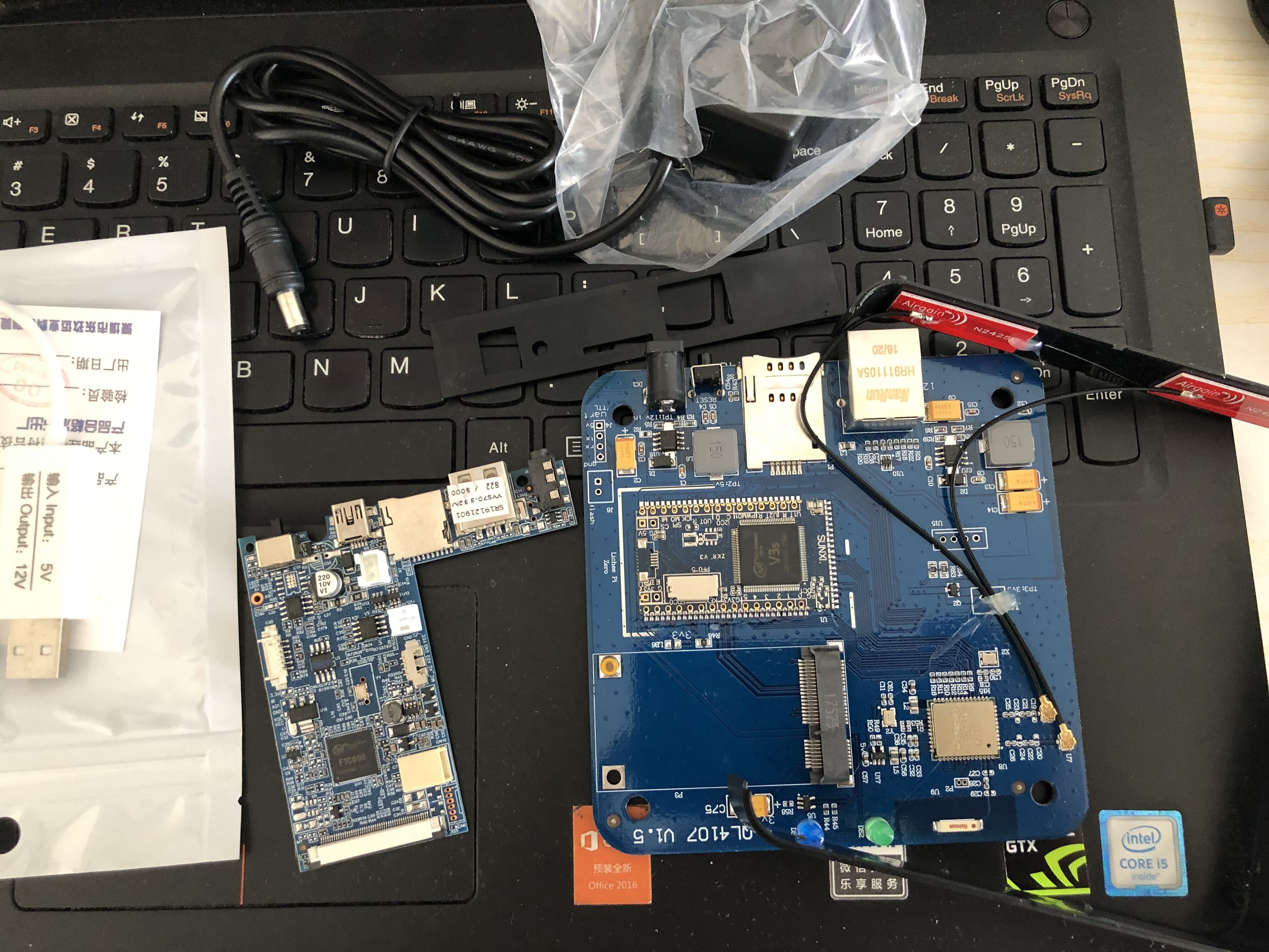

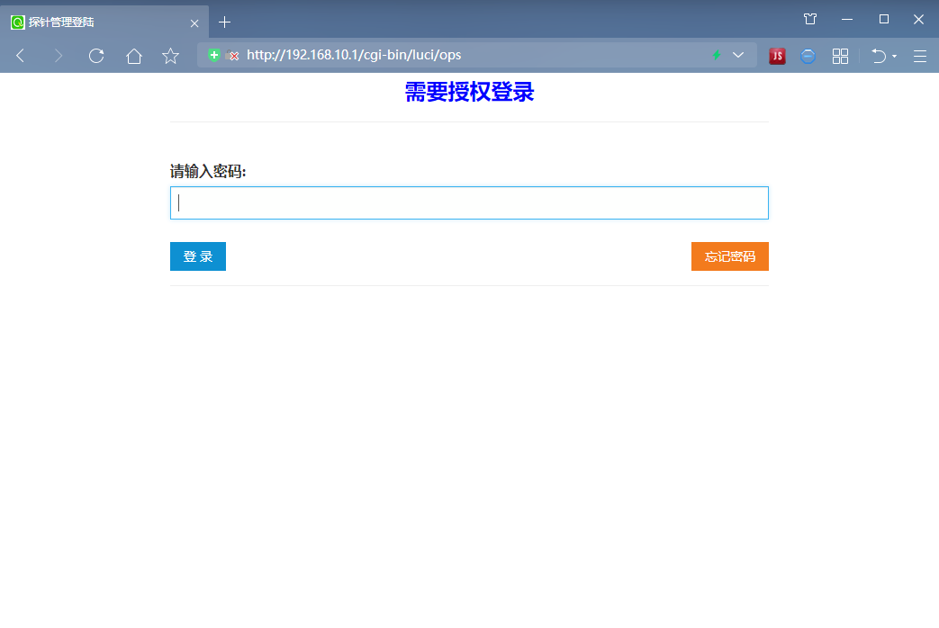

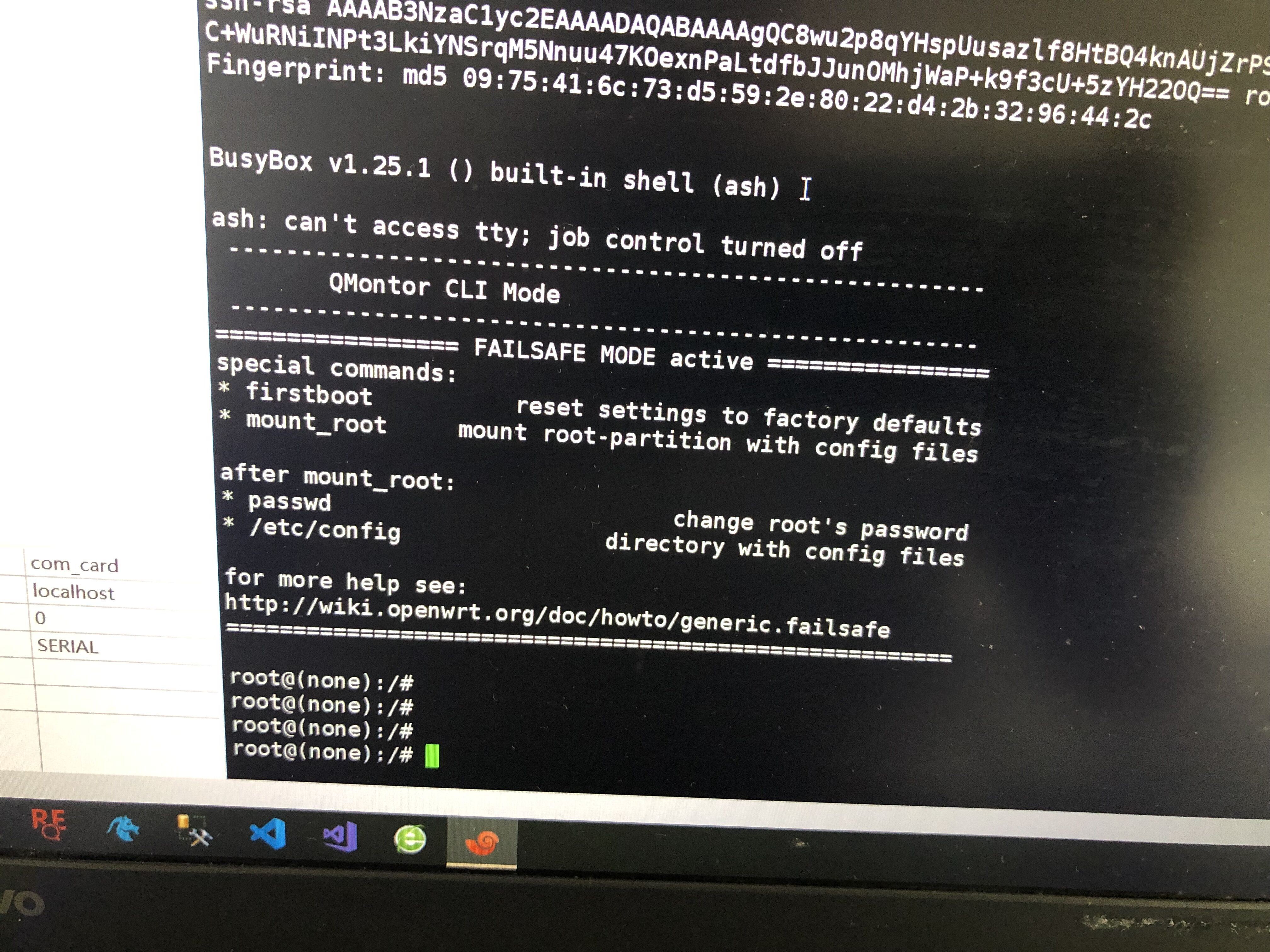

与晕哥搞了个关系拿到了一台, 想着先拆壳看看log信息啥的之后在备份固件做个分析, 没想到root账号没有密码, 直接敲回车就能登录. 先发一个开机的log:

Press the [f] key and hit [enter] to enter failsafe mode
Press the [1], [2], [3] or [4] key and hit [enter] to select the debug level

找了个usb micro贴片座子焊上, 找一条usb数据线, 把插头的塑料皮削薄点, 可以完美插入Lichee Zero中.
看了下板上有个标着flash的两个点, 万用表量了下, 是短接flash的2脚miso与gnd的. 短接可以进入BROM.
使用sunxi-fel可以读出spi flash的信息, 顺手将固件dump出来.

#9 2021-11-22 16:55:32
sy373466062
注册时间: 2018-11-12
已发帖子: 130
积分: 116
Re: 子午线V3s路由器试玩
这个研究也太迅猛了, 看了下log是OpenWRT系统?
这个倒是可以用于学习如何快速搭建产品模型。好简洁的PCB。

好了,秀完了,开始说如何进入管理界面,wifi密码为前面已经提到了:asdfghjk
当我们通过串口登录系统,使用passwd 修改密码的时候
root@(none):/# passwd root
Changing password for root
New password:
Bad password: too weak
Retype password:
passwd: /etc/passwd: Read-only file system
passwd: can't update password file /etc/passwd
后面使用chmod 依然不行,这里使用mount_root命令
root@(none):/etc# mount_root
[ 1337.186325] jffs2: notice: (1656) jffs2_build_xattr_subsystem: complete building xattr subsystem, 5 of xdatum (2 unchecked, 3 orphan) and 7 of xref (3 dead, 0 orphan) found.
[ 1337.205595] mount_root: switching to jffs2 overlay
[ 1337.217383] overlayfs: upper fs does not support tmpfile.
接下来就可以修改密码了,万能的123456
root@(none):/rom/etc# passwd root
New password:
Retype password:
passwd: password for root changed by root
然后就可以使用123456登录管理界面了
